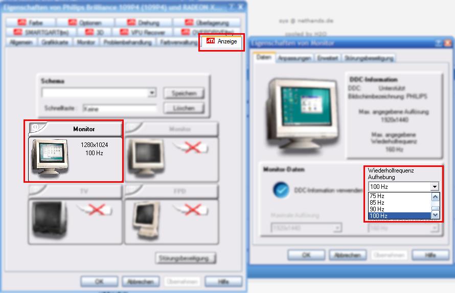

wegen den 100 Hz gibt es im Treiber neben der normalen Bildwiederholfrequenz eine weitere Einstellung, speziell für 3D Anwendungen (Spiele halt).
Im Control Panel zu finden unter dem Punkt Anzeige:
Im Catalyst Control Center gibts die Option auch. Weiß aber nicht genau wo, ich glaube es ist unter dem Menüpunkt 3D. Einfach mal alle Optionen durchschauen, dann soltest du fündig werden.
Wegen der 100 Herz:
Beim Catalyst 6.6 gibts auch diese Festlegfunktion, heisst dort aber Force...
Nur auch wenn ich die 100 Herz nach dem ich sie normal festgelegt hab anschließend auch noch "Force"
, selbst dann hab ich im Spiel nur 85.
