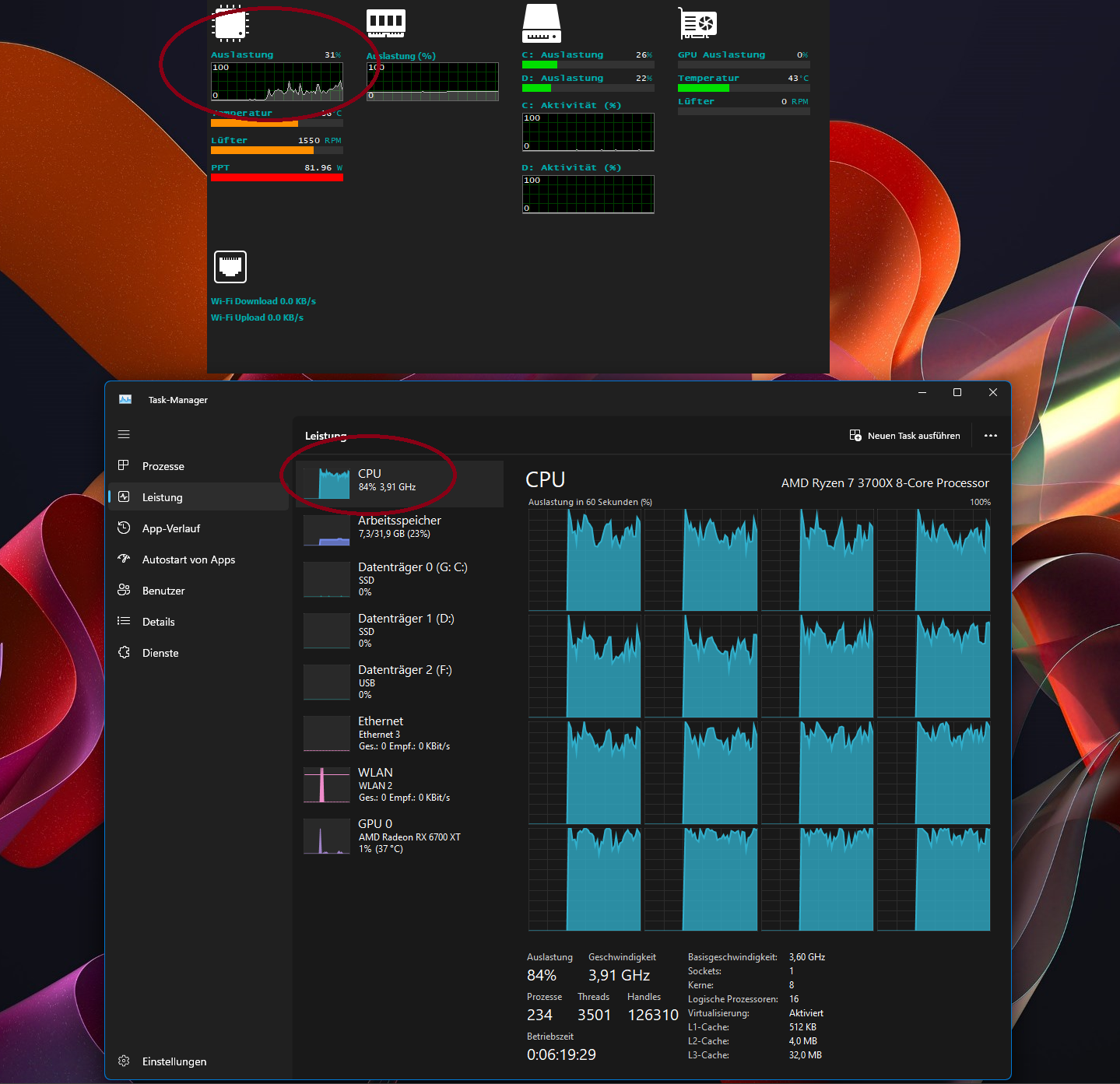

Guten Abend zusammen,
nutze seit kurzem AIDA64 Extreme (v7.00.6700), da ich mit einem 7-Zoll-Display darauf den SensorPanel benutzen möchte. Mir ist aber aufgefallen, dass die Anzeige der CPU-Auslastung nicht korrekt ist, zumindest in einigen Programmen nicht. Zum Beispiel, wenn ich ein Film mit Handbrake (x265) transokiedere. Dann bekomme ich wie im Screenshot zu sehen folgendes angezeigt. Dort ist zu sehen, wie stark sich die Anzeige von AIDA64 Extreme zum Windows Task-Manager unterscheidet.
Wenn ich aber ein Tresstest mit Cinebench R23 laufen lasse, sind AIDA64 Extreme und der Windows Task-Manager sich einig. Verstehe das nicht.

Habe heute eine Rückmeldung von AIDA64-Team bekommen.
Hi, You may want to enable Windows 11 CPU utilization measurement workaround in AIDA64 Preferences / Stability. But, please also understand that Windows computes both CPU and GPU utilization using a different formula than AIDA64. So the values measured by Task Manager cannot be compared to AIDA64 values.

Hab mir Aida64 auch besorgt, und die CPU Auslastung ist auch bei mir falsch!
Wie hast du es gelöst?
HWinfo und Taskmanager funktionieren korrekt nur AIDA64 extrem dümpelt immer bei 0-4% Prozent herum, oder wenn es voll ausgelastet ist bei 90%+, dazwischen gibt es nichts ... zbsp. Teillast bei Games.
Anscheinend hat es das Problem früher schon mal gegeben, finde allerdings nirgends eine Lösung.
Wäre dankbar wenn mir wer helfen könnte!
Geh mal in den Aida Einstellungen auf den Reiter Stabilität, scroll ganz nach unten und setze ein Häckchen bei Windows 11 CPU utilization measurement workaround.
Nach dem klick auf übernehmen kann es sein das Aida keine Rückmeldung mehr gibt, einfach Aida beenden und neustarten.
Reaktionen: fr13del, Andredd1, dr.betruger und 2 andere
@Flexsist Du bist der Beste!! Das wars! Jetzt funktioniert alles wies soll.
DANKE!

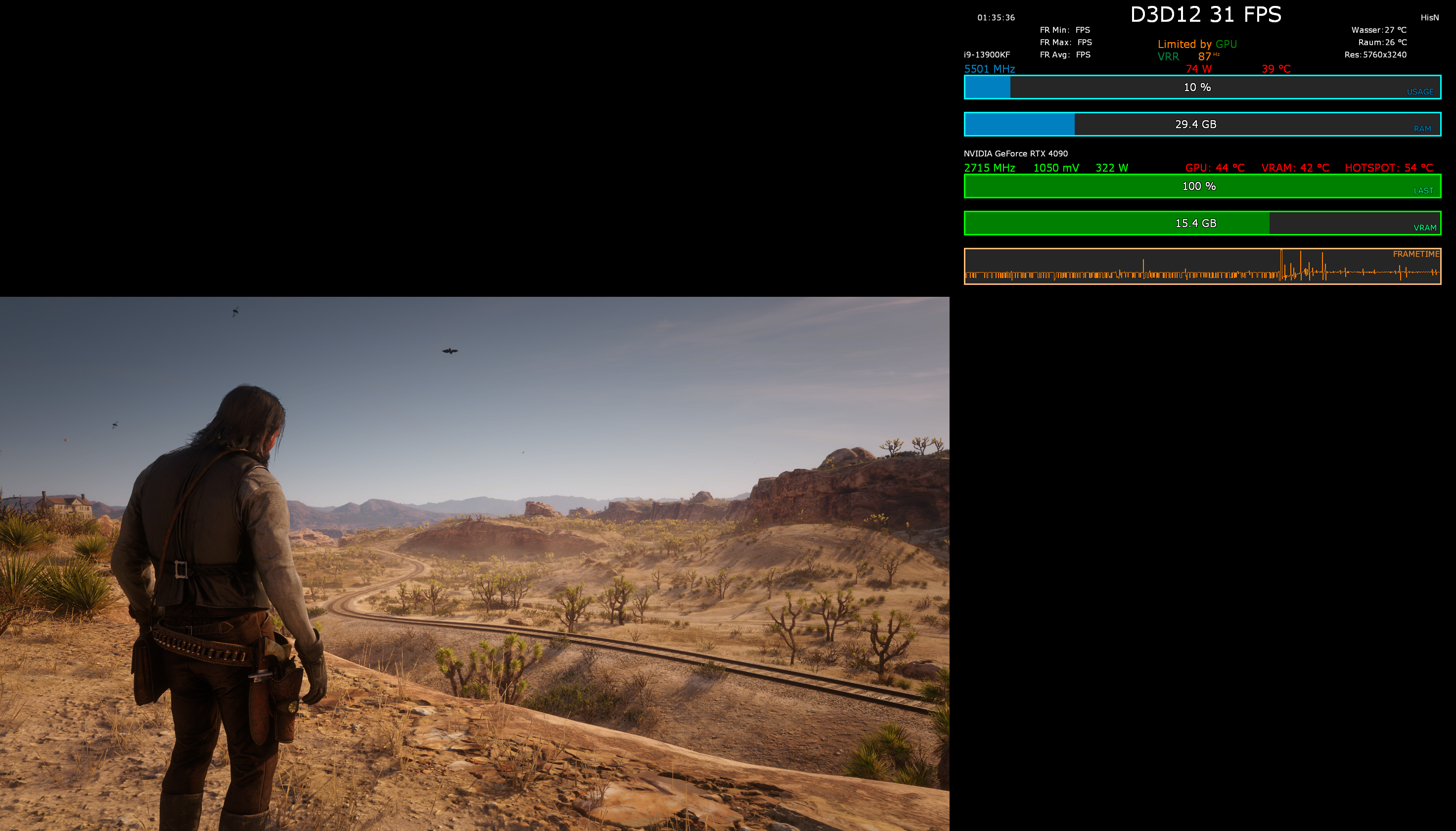

Kann man sich ja auch per RTSS basteln, wenn man einen 2. Monitor benutzt.
Also nur so als Alternative. Wenn man nicht HWInfo oder Aida bezahlen möchte. Wer den RTSS aktuell hält, bekommt auch eine ganz ordentliche CPU-Last-Anzeige.
Hier als Beispiel auf meinem 7" HDMI-Display.
