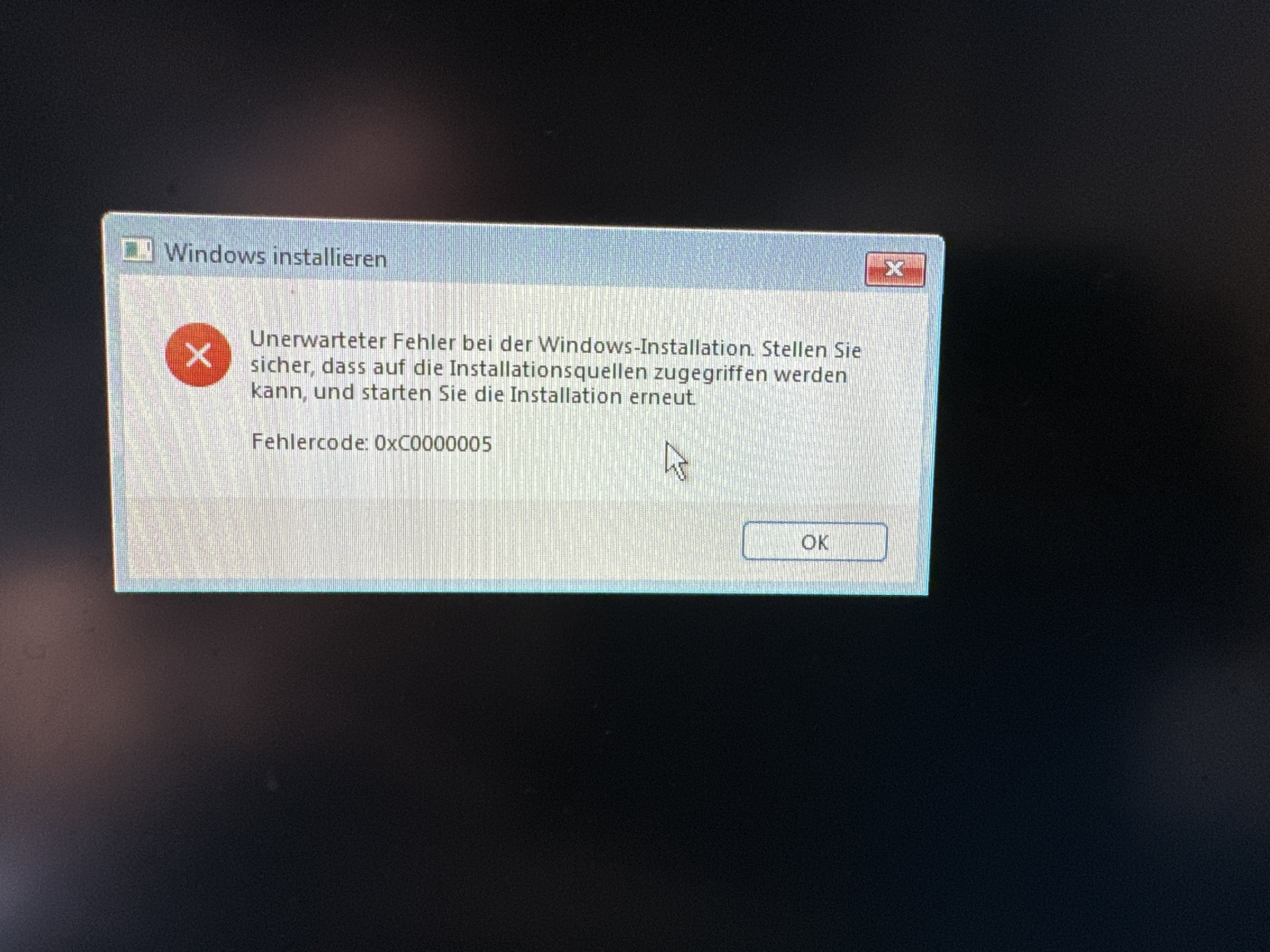

Mahlzeit,
Folgendes Problem was mich langsam in den Wahnsinn treibt.
Bekomme derzeitig kein Windows 11 installiert ohne das ich Abstürze habe. Am beliebtesten ist derzeitig die Fehlermeldung 0xc0000005.
Habe die Vermutung das das mit den DDR 5 Riegeln zusammenhängt. Habe Corsair VENGEANCE DDR5 RAM 64GB (2x32GB) 5600MHz gegen die Dominator getauscht diese wurden heute geliefert wovon ich nur einen zum laufen bekomme. Habe mit denen immer die gleiche Fehlermeldung das ich das Windows nicht installieren kann. Bei beiden Speichertypen. Ob mit oder ohne die XMP Profile.
Eventuell hat hier ja jemand eine Idee!
Nenne uns mal Marke und Modell deines USB-Sticks, und wie du Windows da drauf gebracht hast, um es zu installieren.
Welche Corsair Dominator genau? Bios des Z790 aktuell?
BIOS ver. 1656 habe ich vorgestern aufgespielt.
Speicher ist ein intenso Speed Line 32 GB. Windows wurde von nem Bekannten drauf gespielt.
Der andere Stick Emtek mit 16 GB wurde vom Laptop aus erstellt mit Windoes 11 Pro.
Aber egal mit welchen Stick es kommt die Meldung siehe Anhang.

Bitte kauf dir mal einen SANSDISK oder CRUCICAl Stick - ist eine Lotterie
