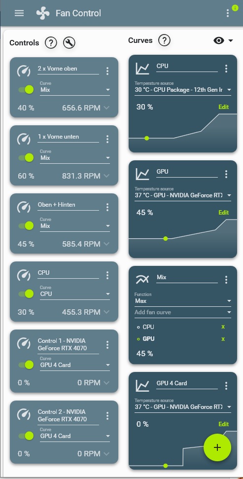

Hey,
ich würde gern bisschen mit dem tool rumprobieren aber ich tuhe mich wirklich schwer.
Ich kann gut englisch, mache seit 20 Jahren mit Computern rum. Ich baue selbst immer wieder Systeme, übertakte, repariere usw. usw.
Ich fuchse mich auch in komplexe themen rein aber dieses Programm bekomm ich einfach nicht auf die Kette.
Ich möchte im Grunde nur die Gehäuselüfter in Abhängigkeit zur GPU Temp steuern lassen. Sollte nicht so kompliziert sein.
Ich begreife den Sinn hinter der "speeds section" und der "controls section" nicht.
Wo genau sage ich denn jetzt den Gehäuselüftern dass die sich in Abhängigkeit zur GPU Temp regeln sollen?
Und wo genau passe ich die Kurve dazu an?
Ich habe auch schon 2 Youtubevideos dazu gesehen aber die helfen irgendwie überhaupt nicht weiter.
Vielen Dank im Voraus

Sieht aus, als müsstest Du Kurven anlegen und diesen Kurven weißt Du die Quelle zu. Anschließend dem Lüfter die jeweilige Kurve zuordnen.

Du musst quasi erstmal über Curves einen oder mehrere Sensoren al sQuelle auswählen und diesen Input zu einer Kurve (kann auch ein Festwert sein) verarbeiten. Und dann weisst Du den einzelenn Lüftern eine dieser Kurven zu. Ist etwas komlex, wenn man nur mal eben einen Läufter einstellen will, aber für komplexere Szenarien durchaus von Vrteil. Du kannst so auch mehrere Kurven definieren und einfach zwischen denen umschalten um das richtige Setup auszutesten

Ahhhh, es waren die Curves. Die haben mir gefehlt. Jetzt passt alles. Über das Plus etwas hinzufügen war mir klar, aber die Begriffe hinter den Symbolen helfen nicht gerade dafür zu verstehen was es ist.
Danke euch beiden, jetzt läufts!

+ Add Graph Fan Kurve -> Name GPU -> GPU als Sensor.
Lüfter X -> Curve GPU
Alternative:
Add Graph Fan Kurve -> Name CPU -> CPU als Sensor.
Add Mix Fan Curve -> Name Mix -> CPU + GPU (Funktion: Max - höherer Wert von GPU oder CPU regelt Lüfter)
Lüfter X -> Curve Mix

Heute mich mal damit befasst und laut Anleitung vom verlinken Video ab Minute 4.55. so gemacht. Hat interessanterweise wunderbar funktioniert. Habe mir jetzt zwei Szenarien gebaut. Einmal GPU wird warm, gehäuselüfter laufen hoch. Zweites CPU wird warm CPUlüfter läuft hoch, Gehäuse Lüfter laufen auf 450 umin weiter. Sollte so reichen habe ja insgesamt 6 Lüfter verbaut. 5 an separaten Headern. Dass ich das endlich mal geschafft habe, wollte ich schon immer mal versuchen. Aber intuitiv keine Chance

Mittlerweile läuft es bei mir super. Sobald die Grafikkarte wärmer wird drehen die in und Out Fans höher. Drehzahl ist so angepasst dass diese nie lauter als die Grafikkarte sind. Dadurch erreicht man wesentlich geringere Lautstärke bei kühler Karte. Mir fällt keine andere Möglichkeit ein das so zu machen, deshalb TOP Tool.

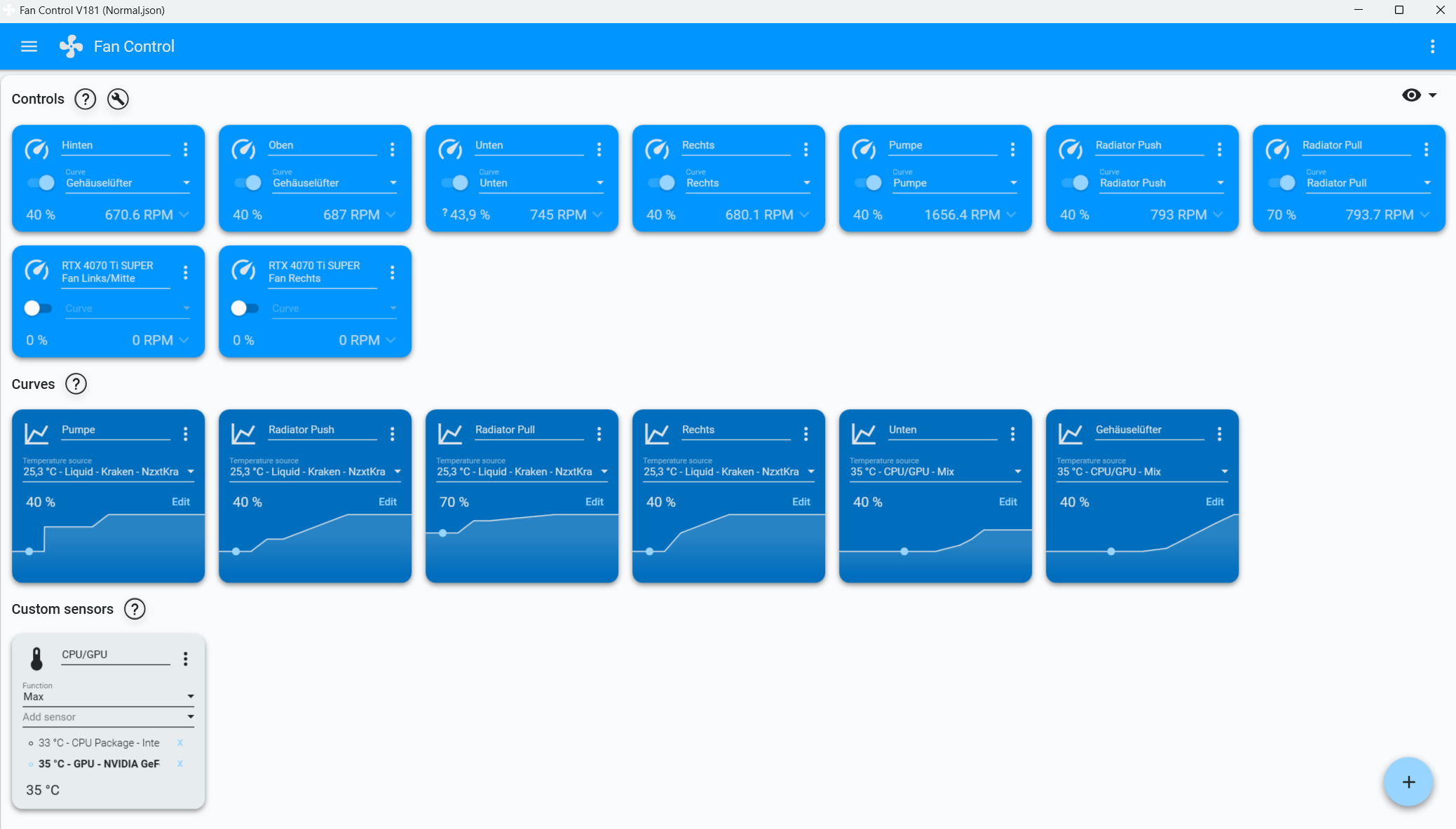

Also ich muss sagen ich bin auch ein Fan geworden.
Am Anfang ging es mir allerdings auch so das es erst etwas verwirrend ist.
Hat man sich aber erst reingefummelt bietet es so viele Möglichkeiten die mir rein im Bios oder der Mainboard Software niemals geboten werden.
Alleine das kombinieren von Sensoren. Habe ich für GPU//CPU benutzt um damit die Kurve der Gehäuselüfter zu steuern.

Besonders gut finde ich die "Mix"-Funktion, bei der man mehrere Lüfterkurven für einen Lüfter bzw. eine Lüftergruppe anlegen kann. So kann man sehr schön GPU- und CPU-Temperatur gleichzeitig berücksichtigen und die Lüfter stellen sich danach ein, je nachdem welche Komponente gerade heißer läuft.
Aber meistens ist es halt doch die GPU... 😅
