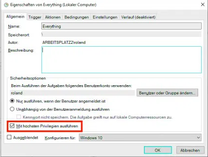

Eine weitere Möglichkeit wäre die Aufgabenplanung wie hier beschrieben:
https://www.pcwelt.de/article/11994...gramm-ueber-die-aufgabenplanung-aufrufen.html
Im Prinzip das gleiche, ich gehe direkt zu Fancontrol.exe und öffne mit den Parametern wie oben /noprofile /savecred /user
Hier schaffe ich es jedoch nicht, dass Fancontrol wie oben lädt, keine Temperaturen angezeigt, keine Fansteuerung. Im Verlauf heißt es dann u.a. Task beendet (gerade nicht mehr im Kopf). Scheinbar muss ich es hier anders angeben. Die Beispiele die ich finde, zeigen aber immer nur wie der Admin sich selbst etwas erspart? Nicht für den Standardnutzer.
Vielleicht mangelt es mir auch nur an Verständnis oder ich übersehe die kleine Checkbox (die rot umrandete ist bei mir auch aktiv!), auf die Ihr mich gleich hinweist. :D
