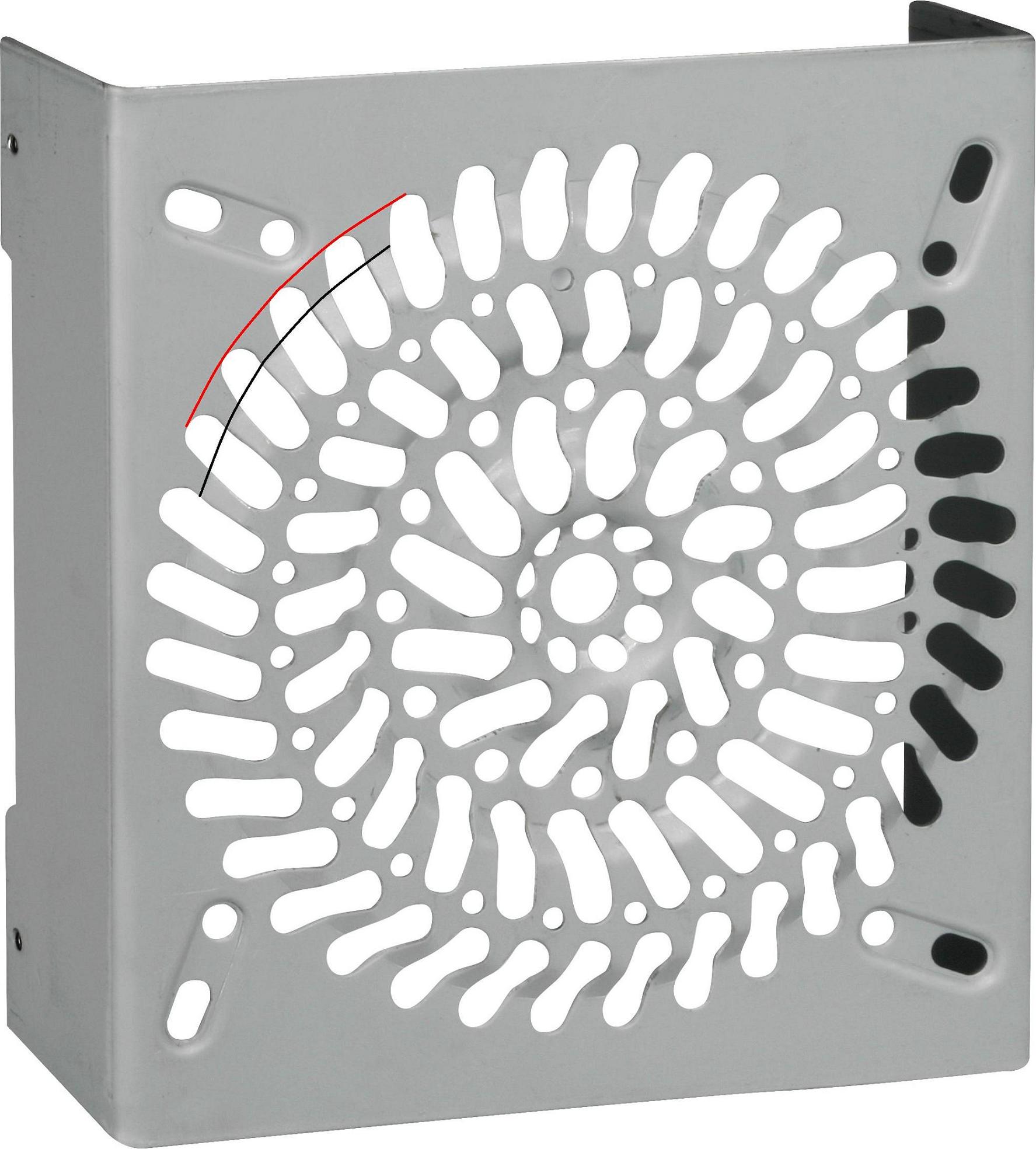

Also, da ich es nun geschafft habe die komplette Frontblende meines Rebel12 abzuziehen ohne irgendwas zu zerwummern^^, konnte ich sorgenlos meine beiden 140er Fanframes mit den Xig. XLF 1455 einbauen und austesten. Habe dabei alledings festgestellt das die Frames die Lüfter doch ganz schön einbremsen in ihrer Wirkungsweise und mich kurzer Hand entschlossen sie etwas zu bearbeiten.
Und zwar möchte ich, wie auf dem Bild im Anhang zu sehen , das "Gitter" ausschneiden. Entweder an der roten oder schwarzen Linie. Da jedoch das Blech dann an der Seite recht dünn wird, mach ich mir gemäßigte sorgen, theo. unrelevant, aber fragen kostet ja nix :D. Deshalb meine 1. Frage ->
]Sollte ich mir sorgen um das selbstständige verdrehen/zittern/vibrieren des Fanframes machen und wo wäre es besser zu schneiden, Rote oder Schwarze Linie? Hätte da gern mal eure Meinung zu gehört :)
PS: Die obere und untere Kante des Frames sind gebördelt. Die Lüfter werden mit Entkopplungsstiften befestigt.
Wenn jetzt manche auf den Gedanken kommen, warum nimmt der Typ net gleich 120er Fanframes?
Ganz einfach->
Das Rebel 12 verfügt über 11 x 5,25" Schächte. 3 davon sind belegt, also noch 8. Ein 140er Fanframe braucht 4 Schächte, ein 120er 3 Schächte. Also entweder 2x140mm und etwas ausgefallener, anstatt wie viele 2x120mm. Zudem mehr m³/h bei gleicher Lautstärke. Framelos empfinde ich die Xig. XLF 1455 auch bei 12V als "leise"->Subjektiv. Höre eigentlich nur das Luftrauschen ein wenig. Was allerdings mit Fanframe zu laut wird, bei weniger durchsatz. Deshalb der Umbau.

Durch das wegschneiden des Gitters der Fanframes, egal ob Rot oder Schwarz, würde mir 5mm Platz schaffen, um an den Fanframe ein Staubschutzgitter zu befestigen. Hab mir dafür die beiden hier herausgesucht ->
