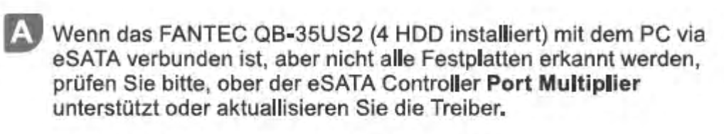

Wozu sollte er in einem PCIe eSATA-Contoller einen PM brauchen? Der hat am anderen Ende der Leitung, im ext.Case, zu sein.
Weil es in der Anleitung so steht wenn man die Problembehandlung liest, siehe Anhang. Also muss ja wohl der Controller auch PM unterstützen, wenn 4 Platten angeschlossen werden sollen? Bin selbst schon seit langem auf der Suche nach einem Gehäuse was dies unterstützt, deshalb lasse ich mich gerne aufklären wenn es ohne PM per Esata Karte gehen sollte, habe verschiedene (z.B. von Asrock) zur Auswahl. Was ich aber bisher rausbekommen habe unterstützt diese Funktion nur das FANTEC MR-35QUAD inkl. PCI-Express Karte SIL3132 Chip 4x3,5" SATA HDD RAID eSATA, mit genau dieser beiliegenden Karte.
Zum Einbau von 4x 3,5" SATA Festplatten. Maximal 2TB pro Festplatte. Einfache Installation durch Plug & Play. 6 LED - Anzeige für Betriebsbereitschaft, Festplattenzugriff (HDD1, HDD2, HDD3, HDD4). Internes Netzteil. Für den Betrieb ist die mitgelieferte PCI-Express eSATA RAID Controller Karte notwendig.
