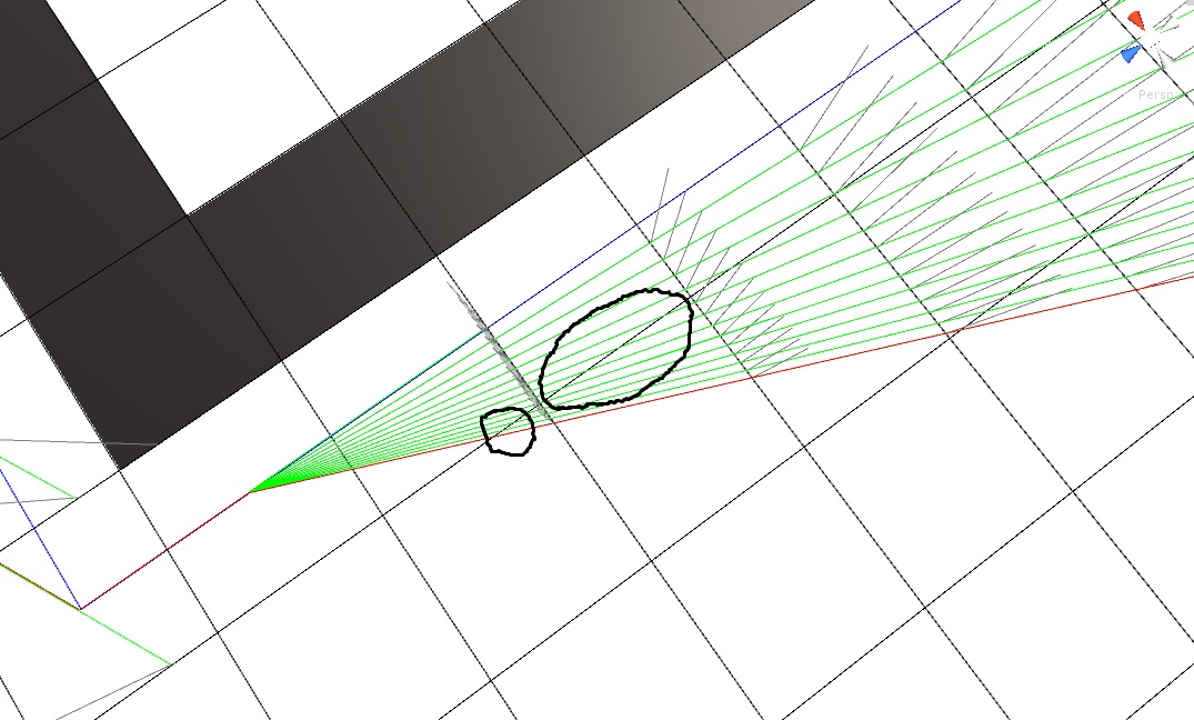

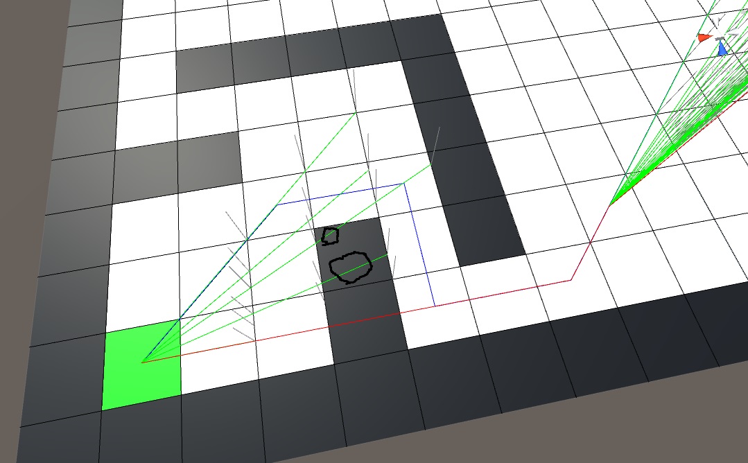

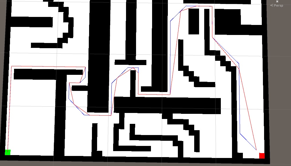

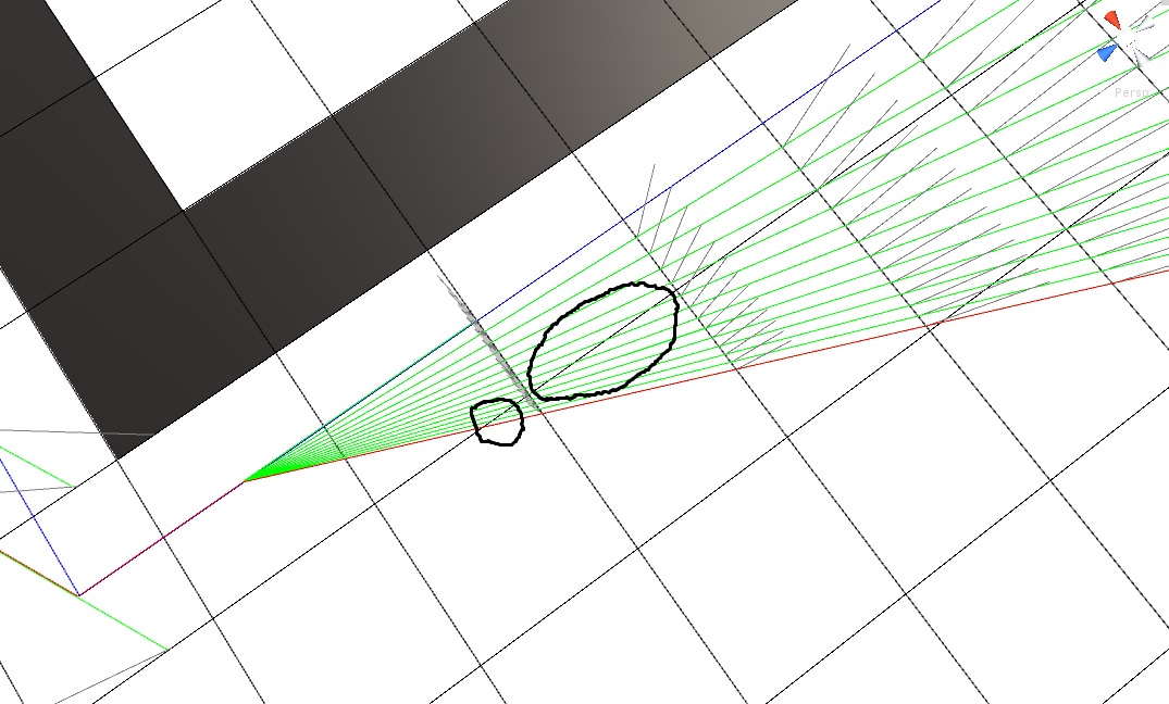

Im Taschenrechner sieht das an sich ganz richtig aus habe mal 1 – 2 Bilder angefügt scheint prinzipiell zu funktionieren nur ignoriert er scheinbar Schnittpunkte entlang der Welt z Achse.
Genau so neigt er dazu gelegentlich knoten zu überspringen.
Grün = strahl von start nach ende.
Grau = punkt an dem der nächste knoten vermutet wird.
Code änderungen.
Code:
		if(offset.x < offset.y)
			distance += offset.x - 0.001f;// - anstatt +
		else
			distance += offset.y - 0.001f;// - anstatt +
		currentPosition.x = startPosition.x + direction.x * distance;
		currentPosition.y = startPosition.z + direction.y * distance; // z mit y vertauscht

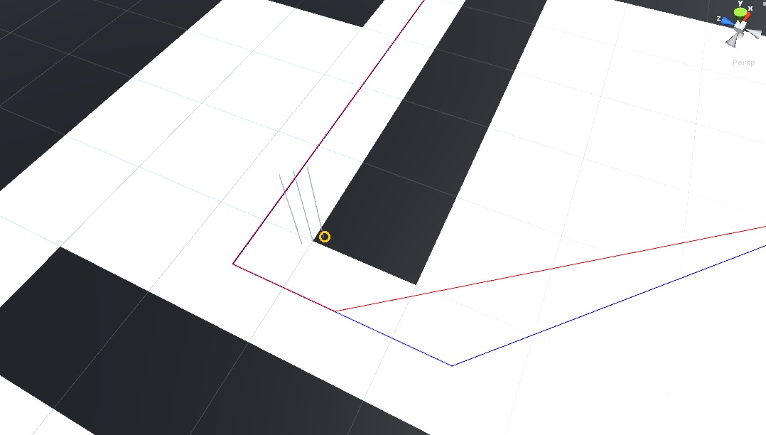

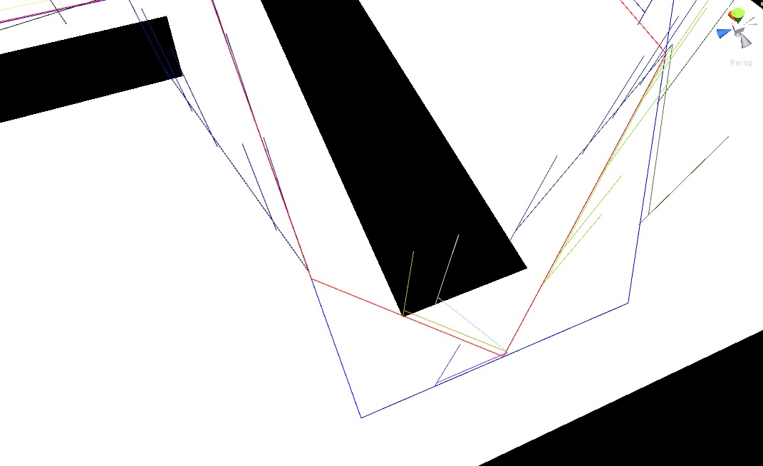

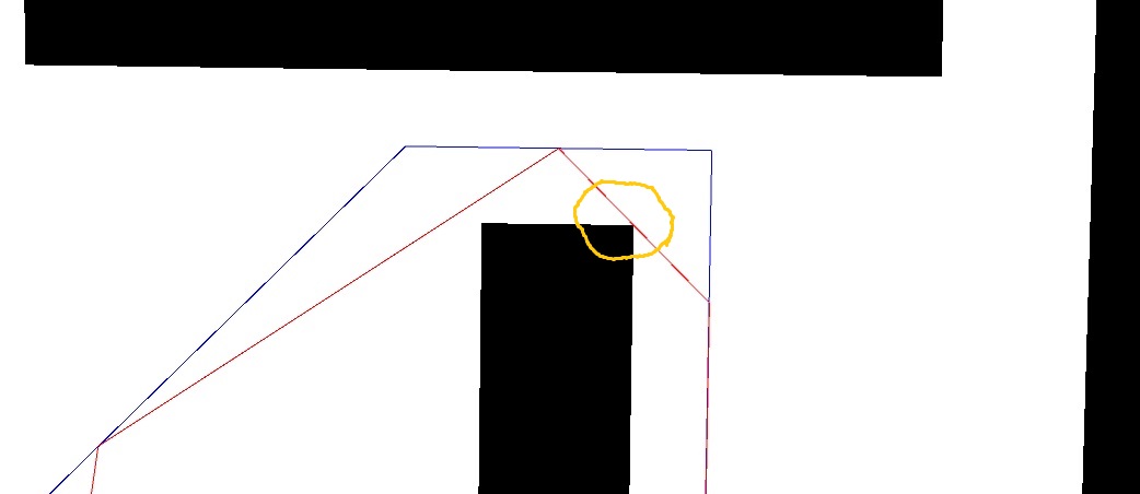

Läuft aber leider zu gut.
Er schneidet Ecken perfekt was zu clipping Fehlern führen würde.
Also müsste ich 2 strahlen nehmen um eine gewisse dicke zu simulieren oder eine andere Lösung suchen wobei ich es jetzt erst einmal so lasse...
Auch wen ein Strahl keine Größe hat und es keine Objekte gibt war die Idee an sich nicht verkehrt.
Code:
	float widthOffsetLeftX = -directionZ * width, widthOffsetLeftZ = directionX * width;
		float widthOffsetRightX = directionZ * width, widthOffsetRightZ = -directionX * width;
Damit kann man die Position Links und Rechts relativ zur Richtung des Strahls bestimmen und wen man jetzt jedes mal zusätzlich die currentPosition + widthOffsetLeft und currentPosition + widthOffsetRight prüft scheint es ganz gut zu funktionieren.
Und konnte es doch nicht so lassen :P
