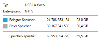

Das mit den 29,7 GB ist schon richtig, beim Verkaufen nutzen die andere Werte beim umrechnen. Bei meinem 64 GB Stick sind es auch nur 59,xx GB die wirklich nutzbar sind. Evtl kann das Navi die 32er Sticks gar nicht lesen und es dürfen nur 8 sein? Du hast die Kartendaten aber schon entpackt und nicht als Zip auf dem Stick?

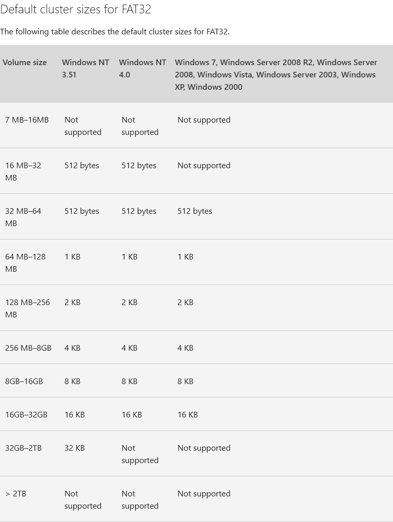

Die Standard Clustersize von FAT32 in 16 bis 32 GB Partitionen ist 16 KB.
