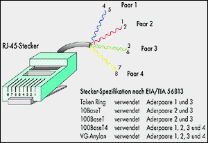

Hast du einen Netzwerkanschluss frei? Wenn ja patche die Analoge Leitung zum Standort des MFP, hast keine Leitung frei weil belegt kannst du 100Mbit mit 2 Aderpaaren realisieren (1,2,3,6) und hast 2 Paare zur freien Verfügung)

Auf einer physikalischen Kupferleitung geht das Problemlos.

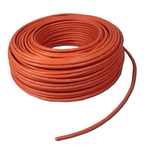

Schön wenn man es haben kann:
