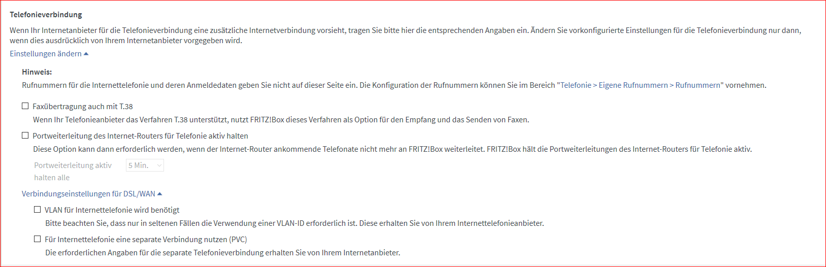

T38 evtl mal ein oder ausgeschaltet bei den Telefonieeinstellungen der Box?
Telefonie >> Eigene Rufnummern >> Anschlusseinstellungen >> Telefonieverbindung >> Einstellungen ändern

Nein das nicht, aber da habe ich auch keine Option zu gefunden.
Ich werde T38 jetzt mal deaktivieren und testen was dann passiert.
