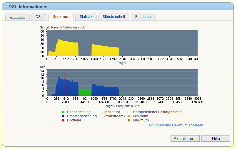

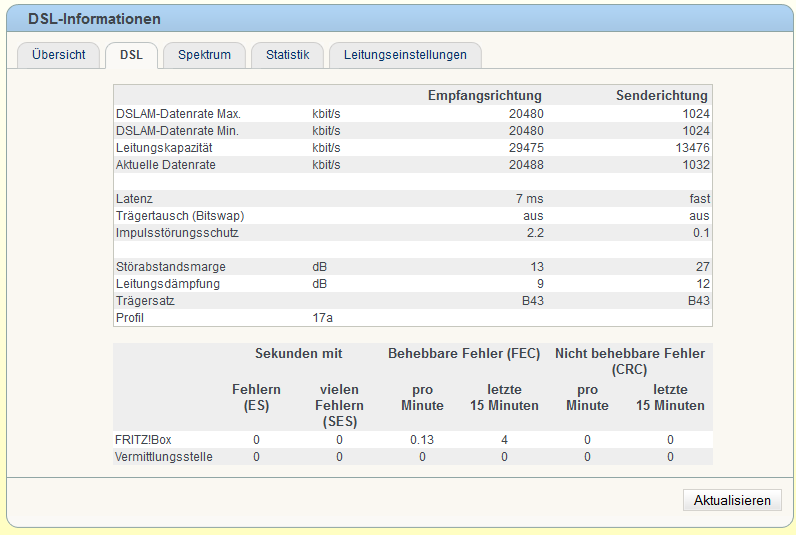

Gibt's ne Möglichkeit die FB 3370 tweaken, damit die bei grenzwerten Einstellungen synchronisiert? Habe jetzt siet 5 Monaten VDSL2. Anfangs nur 25mbit, nach paar Wochen 27mbit und schließlich 30mbit. Das jetzt bis heute Abend komplett störfrei lief (abgesehen von ES/SES Fehlern). Heute musste ich aber die Bandbreite durch die Hotline heruntersetzen auf 20/1 (vorerst, die automatische Optimierung läuft gerade und taste so lange hoch bis es unstabil wird).

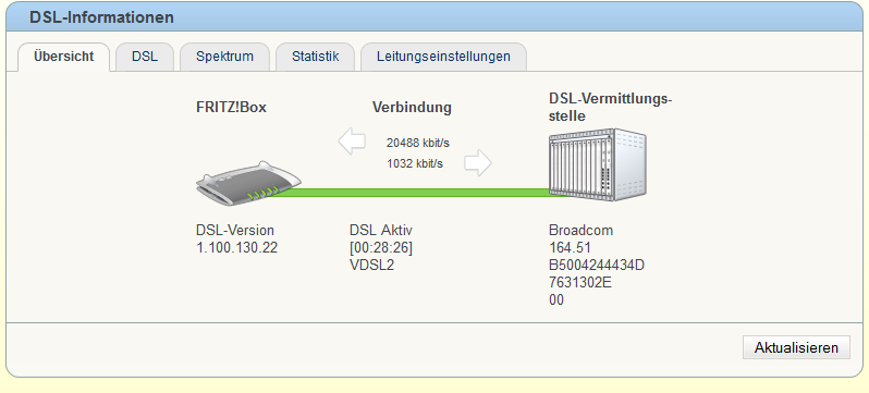

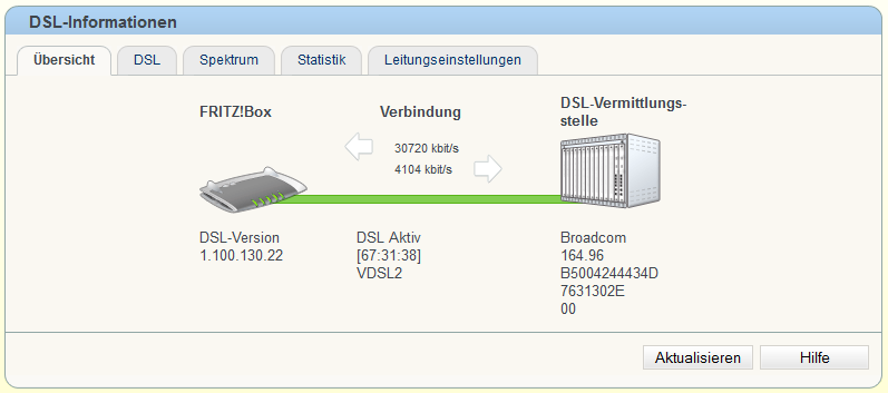

Screenshots vor ein paar Tagen/Wochen:

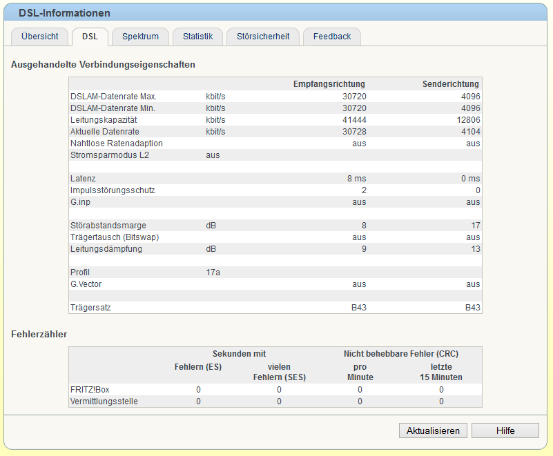

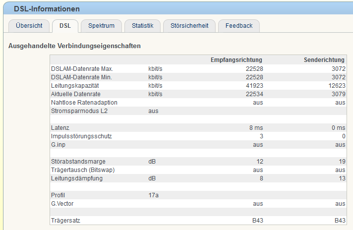

Screenshots von heute:
Auffallend ist die Leitungsdampfüng vom Upload (5-13db), der vom Download ist ja komplett gleich geblieben, aber hatte 2-3mbits mehr. Mich hat es sowieso gewundert wieso die Kapazität niedriger wurde, da ich eigentlich die letzten Monaten beobachten konnte, dass sie immer höher wurde.
Wäre es jetzt also möglich die FB so zu tweaken/optimieren, etc, dass sie bessere Leitungsdaten hervorbringt (müssen ja nur 1-2mbits sein) und bei schlechteren Verhältnissen besser synchronisiert?

Die Störabstandsmarge ist hoch genug, du könntest deutlich mehr Bandbreite bekommen. Da aber das Profil durch den Provider festgelegt wurde, kannst du machen was du willst, es nützt nichts.
Wieso wirst du nicht hochgestuft?
Ich war bis auf heute auch auf dem höchsten Profil (30/4) aber die SMR (war gestern auf 7-8db) und Leitungskapazität gingen leicht in den Keller und die FB wurde nicht mehr synchron. Erst nachdem ich bei A1 angerufen habe, und darum gebeten habe, ein niedrigeres Profil einzustellen, synchronisierte die FB wieder.
Mein Wunsch wäre es jetzt eben die Werte via Tweaks zu verbessern, damit ich wieder stabile 30/4 habe ;)

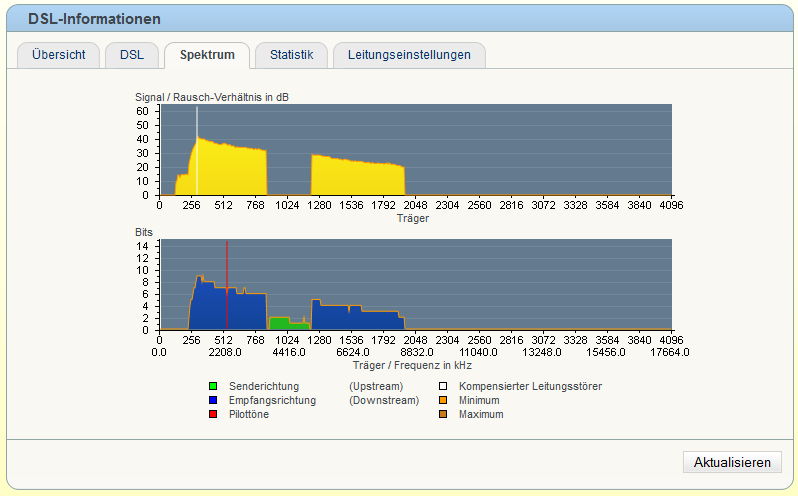

Wenn man sich dein Spektrum anschaut solltest du mal bei A1 nachfragen wie die VZK Beschaltung bei dir aussieht.
So treppchenbildung ist immer scheiße und verursacht solche Probleme wie von dir beschrieben.

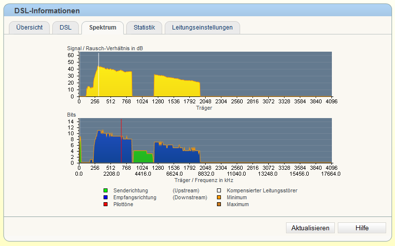

Zu den Stufen im Spektrum: Bin hier zwar kein Experte, denke aber, dass das einfach an den verschiedenen Spektren bzw. Frequenzbändern liegt, die bei VDSL genutzt werden.
Genau die sind der Grund dafür, dass man wesentlich schnellere Bandbreiten erzielen kann, als mit ADSL. Denke also, dass sich das nicht vermeiden lässt.

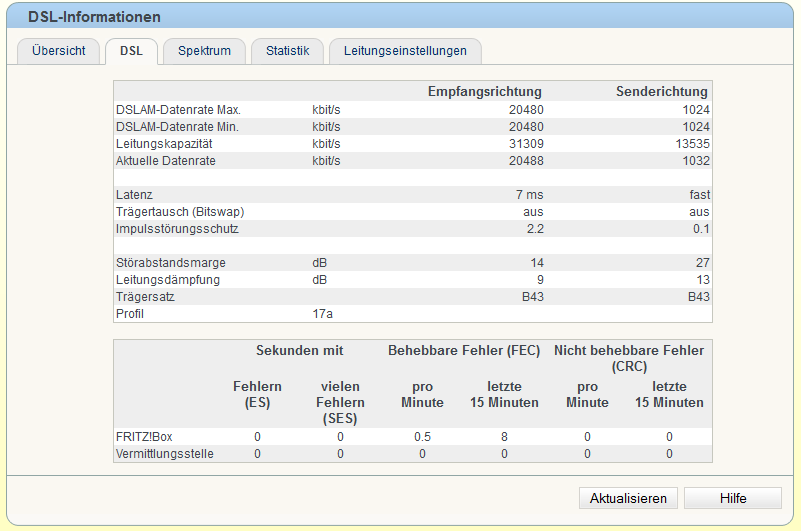

Zudem habe ich heute mal der Router neugestartet, mit folgendem Ergebnis:
Was vor 7 Tagen 33mbits - vor 4 Tagen 31mbits ist heute 29mbits (Leitungskapazität). Schaut nach einem Leitungsproblem aus, oder?
Na,
die Stufen sind nicht normal, sondern deuten auf eine Beeinflussung im Kabel hin.

Bis auf die Reduzierung auf 20/1 wurde nach meinem Wissen nichts verändert. Werde aber die "Störung" mal per Telefon melden.
Wegen den Stufen, musst du wohl eher A1 erklären :D Habe aber schon ein ähnliches Spektrum bei anderen A1 - FRITZ!Box Usern gesehen. Ich such mal :D

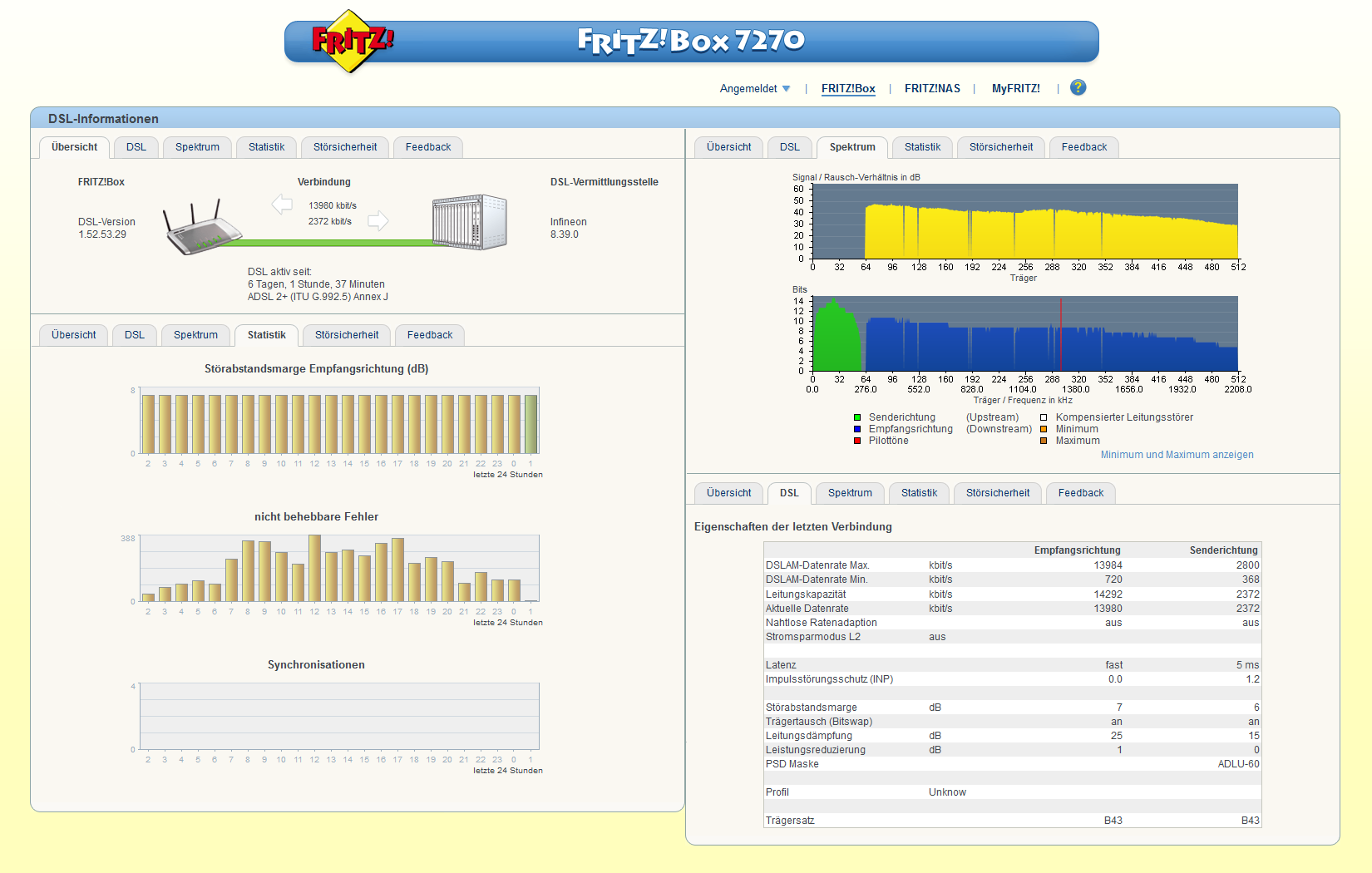

Konnte mittlerweile kaum Screenshots des Spektrums finden, bis auf ein paar wenige:
UPC 28mbits Leitungskapazität
http://www.unleash.at/Fritz_2.png
A1 Glasfaser Speed 30 (wie bei mir), aber mit 100mbits Leitungskapazität
http://xdsl.at/download/file.php?id=3113
EDIT
A1 Glasfaser Speed 16 über VDSL2
http://xdsl.at/download/file.php?id=3446
http://xdsl.at/download/file.php?id=3445
http://xdsl.at/download/file.php?id=3444
von zweier 7390er ;)

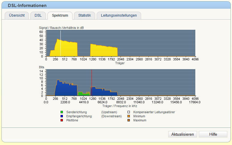

Was mir aber aufgefallen ist, ist der Impulsstörungsschutz, der von 2.0 auf 2.2 hochgegangen ist. Liegt vielleicht da das Problem?
Die Spektren die du gesposted hast sind alle mal richtig richtig kacke^^
Der Impulsstörungsschutz ist ein Algorithmus der FB. Dabei werden gestörte Trägerfrequenzen wiederhergestellt, die Zahl gibt dabei an wieviele Trägerfrequenzen hintereinander gestört sein dürfen um trotzdem noch einen Bitfehler verhindern zu können. Ist halt nen Schutz falls bei dir Impulsstörungen vorkommen.
Mein Verdacht bei deiner Störung ist einfach das dein Kabel vom Verteiler zu hoch beschaltet ist.
Du störst dich da mit anderen Kunden bzw. Endgeräten der anderen Kunden.

Der User hat ein DS3 weil er die Option "Trägertausch (Bitswapping)" aktiviert hat.
Hierbei wird beim synch vorgang zwischen DSLAM und Modem ausgehandelt auf welchen Frequenzträgern das beste synchverhalten hinkommt und nach den Ergebnissen wird dann das Spektrum belegt.
Bei dir wird der komplette Downstream in DS2 belegt.
Ich schätze mal durch meine Leitungslänge ist der DS3 nicht mehr verfügbar, oder? Trägertausch (Bitswap) ist bei mir im Prinzip ja auch aktiv.
Der Adernquerschnitt wollte ich eigentlich auch mal herausfinden :P

Update :D
Mail von A1 erhalten. Leider keine ausführliche, technische oder des weiteren. Allerdings sehr positiv. Ich habe das 30/4 Profil wieder! Schätze die telnet-Befehle haben's gebracht :D
Hier noch zwei Screens.
Anfrage wegen Vectoring/PSD-Shaping haben Sie an die zuständige Leitung weitergeschickt.
Von einem anderen lokalen ISP habe ich allerdings schon eine Antwort. Das PSD-Shaping wird bei zwei ARU's abgeschalten.
Jetzt darfst drei Mal raten wie viele ARU's aufgebaut wurden und an welcher ich hänge. :D:D:D
