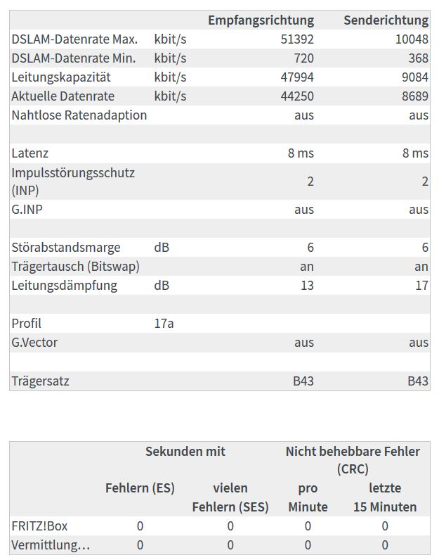

Ich reanimier mal meinen alten Thread. Meine 3390 macht mir immernoch Kummer - bzw. wieder. Als ich von 16 auf 50 MBit gewechselt bin im Januar 2016 hatte ich stets über 50.000 MBit Download und war, logischerweise, sehr zufrieden. Keine Verbindungsabbrüche, alles klasse. Doch von FW-Update zu FW-Update synchronisiert das Modem nun immer langsamer, das ist langsam nicht mehr witzig.
Bei FritzOS! 6.51 hatte ich noch 46/9 MBit etwa, seit dem jüngsten Update auf 6.53 sind es nurnoch 44/7. Ist jetzt alles nicht die Welt, aber ich verstehe einfach nicht, warum das Modem mit jedem Update langsamer wird... 3390.jpg

Deine Leitungswerte sind nicht schlecht, jedoch auch nicht besonders gut (für VDSL50). Insbesondere Deine Störabstandsmarge ist mit 6 dB etwas niedrig. Ich vermute, Du hast in Deiner Ereignisanzeige recht häufig einen Verbindungsabbruch (PPP/PPPOE-Fehler). Hängt die FRITZ!Box an der ersten Telefondose oder ggf. an einer hinteren? Versuch mal ein anderes Kabel bzw. überprüfe die Telefondose (falls diese schon etwas älter ist), auf Korrosion.

Ja, Du hattest erwähnt, dass Du keine Verbindungsabbrüche hast, was ich auch gelesen habe. Nur sind bei 6 dB (Signalrauschabstand) genau die untergrenze wo es gern beim Lantiq VR9 (VRX288 - wenn ich mich nicht täusche) der in deiner Box verbaut ist, zu Verbindungsabbrüchen kommt. In jedem Fall würde ich Dir empfehlen, die Verkabelung zur FRITZ!Box sowie die Telefondose an sich einmal näher anzuschauen bzw. anschauen zu lassen (was kann es schon schaden?), falls Du kompetente Freunde hast, die Du da ranlassen würdest, wenn Du es Dir selbst nichts zutraust.

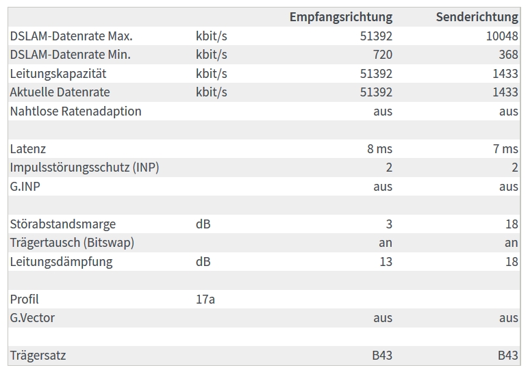

Ohne Änderungen meinerseits sind seit knapp zwei Wochen die Werte plötzlich wieder so wie sie sein sollten:
TAE-Dose habe ich seit Wochen nicht angesehen, auch am Hausanschluss wurde nichts gemacht. Kann daher eigentlich nur sein, dass ein Techniker am Verteilerkasten in der Straße gearbeitet hat, oder?
Ich werde mich jedenfalls nicht beschweren. Wobei mich skeptisch macht, dass die Leitungsdämpfung bei jetzt nurnoch bei 13 db liegt - vor ein paar Tagen meine ich wären es noch 16 db gewesen. Welche Werte sind denn unkritisch?

Danke für den Hinweis - nein, ist mir noch nicht aufgefallen. Ein Anruf bei der Telekom hat ergeben, dass der DSLAM falsch konfiguriert gewesen sein soll. Nach der Korrektur habe ich nun wieder einen besseren Upload - dafür ist der Download wieder auf 44 MBit eingebrochen. Auf Nachfrage kommt nun ein Techniker vorbei, vielleicht kann der ja helfen.:rolleyes:
