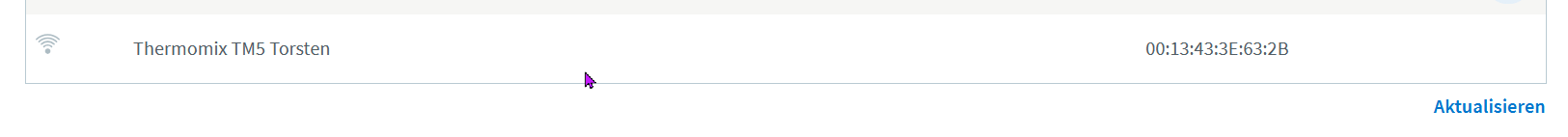

Ich habe in der 6670 nun geschaut und mir ist aufgefallen, das der TM5 nicht als WLAN Gerät sondern LAN Gerät aufgeführt wird.
Ich wollte bei WLAN Netzwerkeinstellungen die Verbindung löschen, was nicht geht.
Der TM5 verbindet sich nicht mit dem Router.
Der Fehler liegt meines Erachtens an der FB. Wie kann ich denn das Gerät entfernen um es dann neu einzutragen?

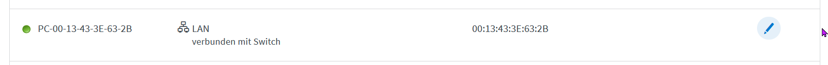

Nun den Router neugestartet, dann konnte ich direkt nach dem "neustart" das Gerät entfernen. Habe es entfernt. Nun wollte ich den TM5 wieder verbinden und nun ist das GErät wieder alls LAN drin.
Es hat auch keine IP.

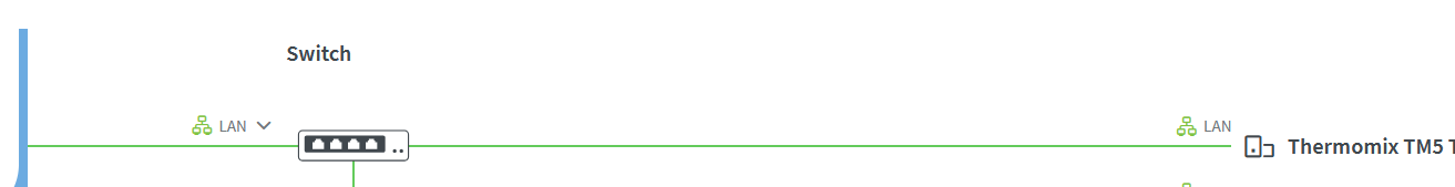

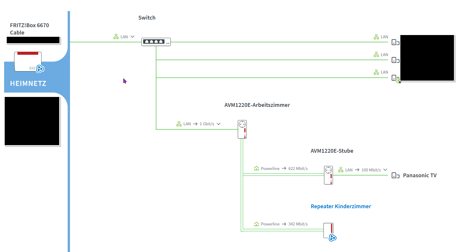

Du hast wirlich nur die 6670, kein Repeater oder sowas dazwischen? Der "Switch" in deinem Bild macht mich stutzig.

Vielleicht musst Du Mesh neu einrichten. Es fehlt irgendwie das Mesh-Symbol. Der Haupt-Router 6670 kann z.B. nicht wissen, das der Thermomix über WLAN kommt statt über Powerline und zeigt vielleicht daher "Switch" an.

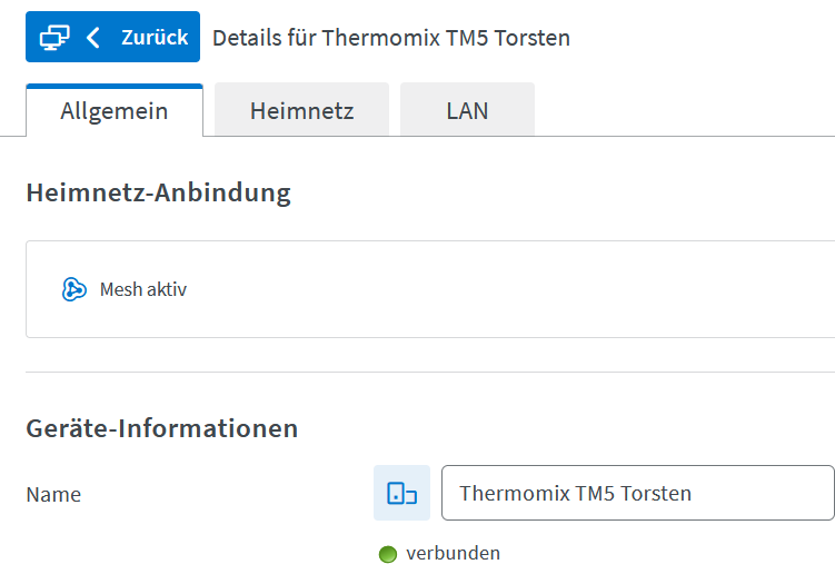

MESH ist aktiv.

Beim rechten schwarzen Kasten sind ja drei LAN-Verbindungen, was ist das für ein Symbol am dritten von oben? Grüne Kugel mit grauem Stern?
Und nur der Repeater im Kinderzimmer scheint im Mesh zu sein, der hat das Symbol. Stube, Arbeitszimmer hat kein Mesh-Symbol. (Auch wenn das ohne Mesh laufen sollte.)
Dies ist auch neu:
Es lief ja Jahre mit den Repeater und der 6590.

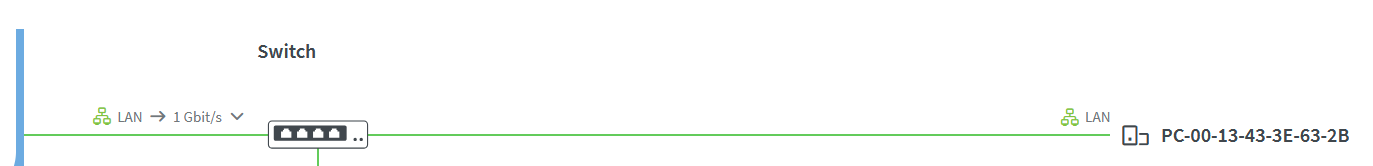

Gerät ist gelöscht. Soweit war ich.

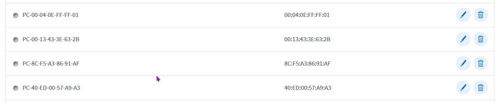

Habe mal gesucht:
https://www.dein-ip-check.de/tools/macfinder
00:04:0E:FF:FF:01 = AVM GmbH
00:13:43:3E:63:2B = Für die angegebene MAC Adresse oder der Hersteller wurde nicht in der Datenbank gefunden.
40:ED:00:57:A9:A3= TP-Link Corporation Limited (Switch)
Obwohl der Switch noch mal drin ist. Also doppelt.

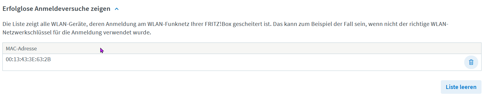

00-13-43-3E-63-2B - Kann der Cookiedoo WLAN Adapter des Thermomix sein, bzw ist es auch. So war es in der alten FB auch drin. Habe den Geräten Namen vergeben. Daher weis ich, das "00-13-43-3E-63-2B" das WLAN des Cookiedoo ist. DIeser ist dann aber als "LAN" in der FB aktiv.
Eben geschaut:
Das ist der WLAN Dongle vom Thermomix. Also anmelden mag er sich.

Also die MAC wird immer als LAN zugeordnet.

Manuellels eintragen in die WLAN Geräte Liste hat auch nicht geholfen.
