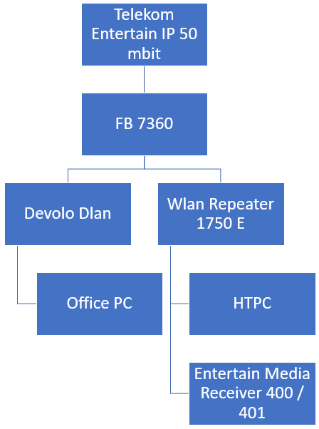

Angeschlossen ist der Media Receiver über einen Fritz Repeater 1750 E (Wlan-Repeater mit Lan-Anschluss; siehe Screenshot). Der Abstand zwischen dem Repeater und der Fritzbox sind ca. 3 m Luftlinie, mit einer Wand und einer Tür.

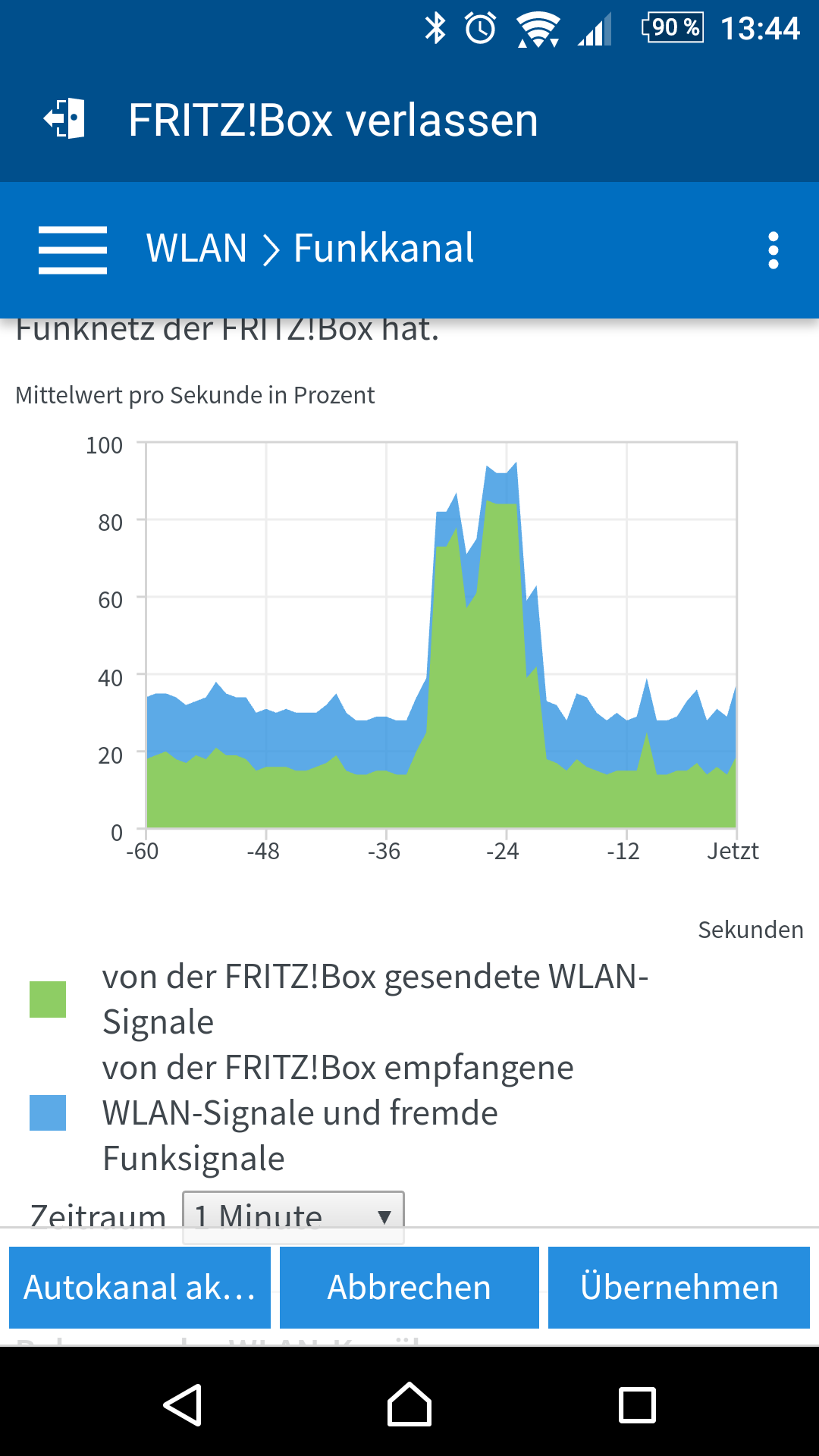

Während dem Stocken geht die Sendeleistung der Fritzbox nach oben (siehe Screenshot) für eine kurze Weile, danach wieder auf den normalen Wert.

Die olle FritzBox hat ja nur 2.4 Ghz WLAN. Zeig mal ein Screenshot der FritzBox, wo man Deine Nachbar WLANs sehen kann.

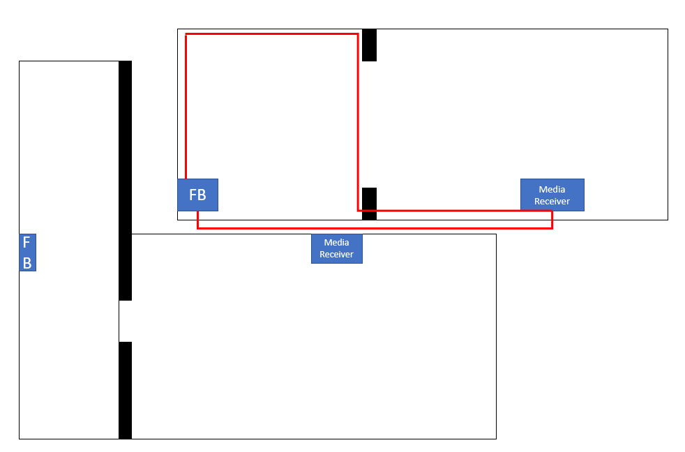

Das Problem mit dem Kabel: ich muss aus dem Wohnzimmer raus, dann in den Flur auf die gegenüberliegende Seite. Also entweder oben herum oder unter dem Laminat entlang.
(obere Zeichnung Seitenansicht mit angedeuteter Wand, untere Zeichnung Ansicht von oben, links Flur, rechts Wohnzimmer)
Oben herum ist halt auch eher unschön, den Aufwand mit dem Laminat teilweise entfernen hätte ich mir gerne erspart. Zumal es ja bis vor kurzem funktionierte...

Den Wlan Repeater habe ich im Einsatz, da über Dlan die Verbindung zum Media Receiver zu schlecht war. Wir haben in der Mietwohnung in die Decke eingelassene (billigst) LED-Strahler, wenn ich das Licht anmache, geht die Geschwindigkeit im Dlan massiv zurück. Da der Schwager ein ähnliches Setup hat (keine LED-Strahler, jedoch Repeater mit Media Receiver) und keine Probleme hatte, habe ich das auch gemacht. Lief am Anfang.
Die Dlan Adapter sind Dlan 500 duo von Devolo, ob diese igmpv3 können kann ich nicht sagen, im Datenblatt steht nichts dazu, muss ich daheim schauen.
Die Devolo 500 beherrschen kein Igmpv3. Das wären dann die Devolo 500AV. Also solltest Du bei einem neuen Test den Devolo erst einmal aus dem Netz nehmen.
