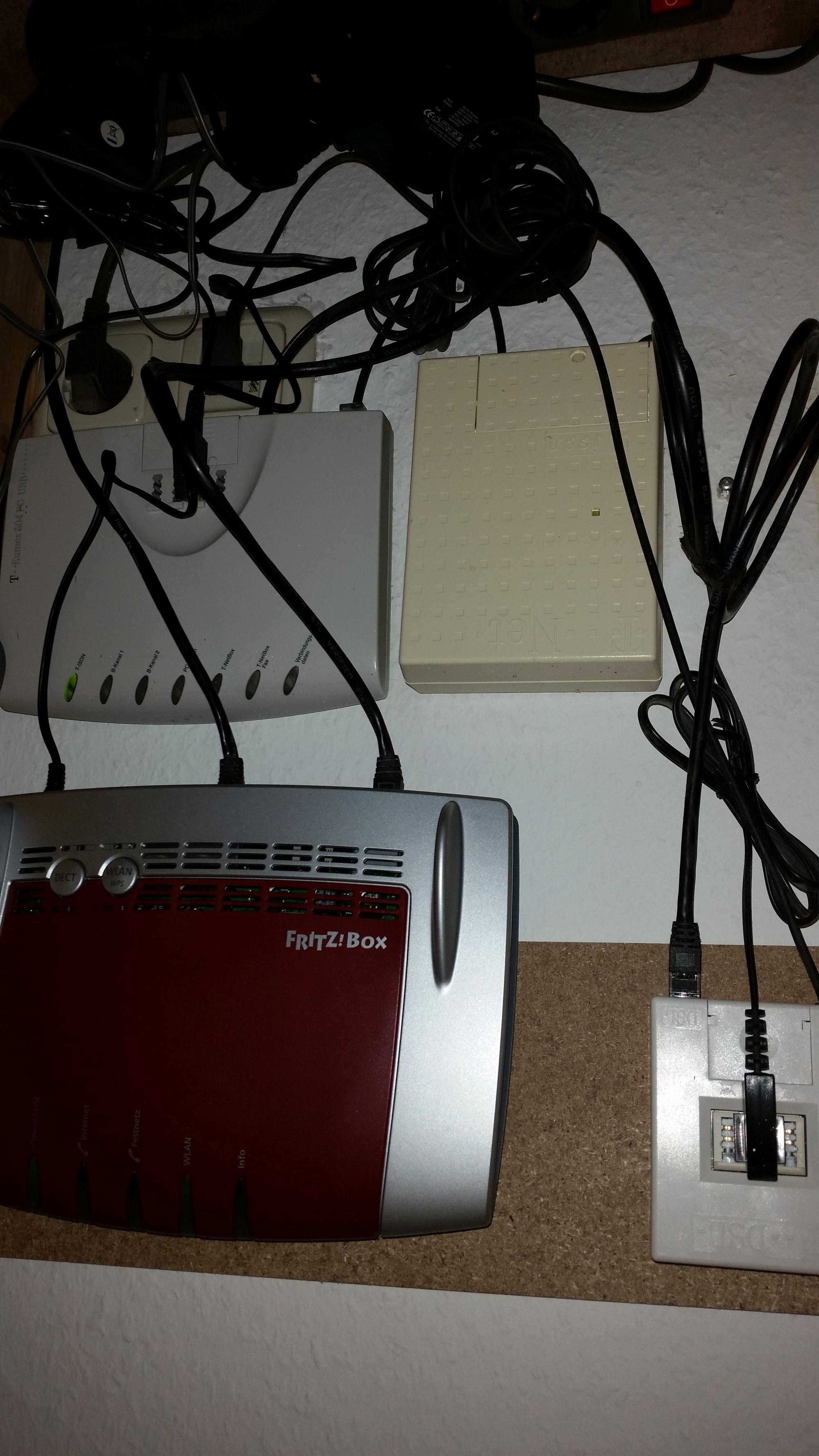

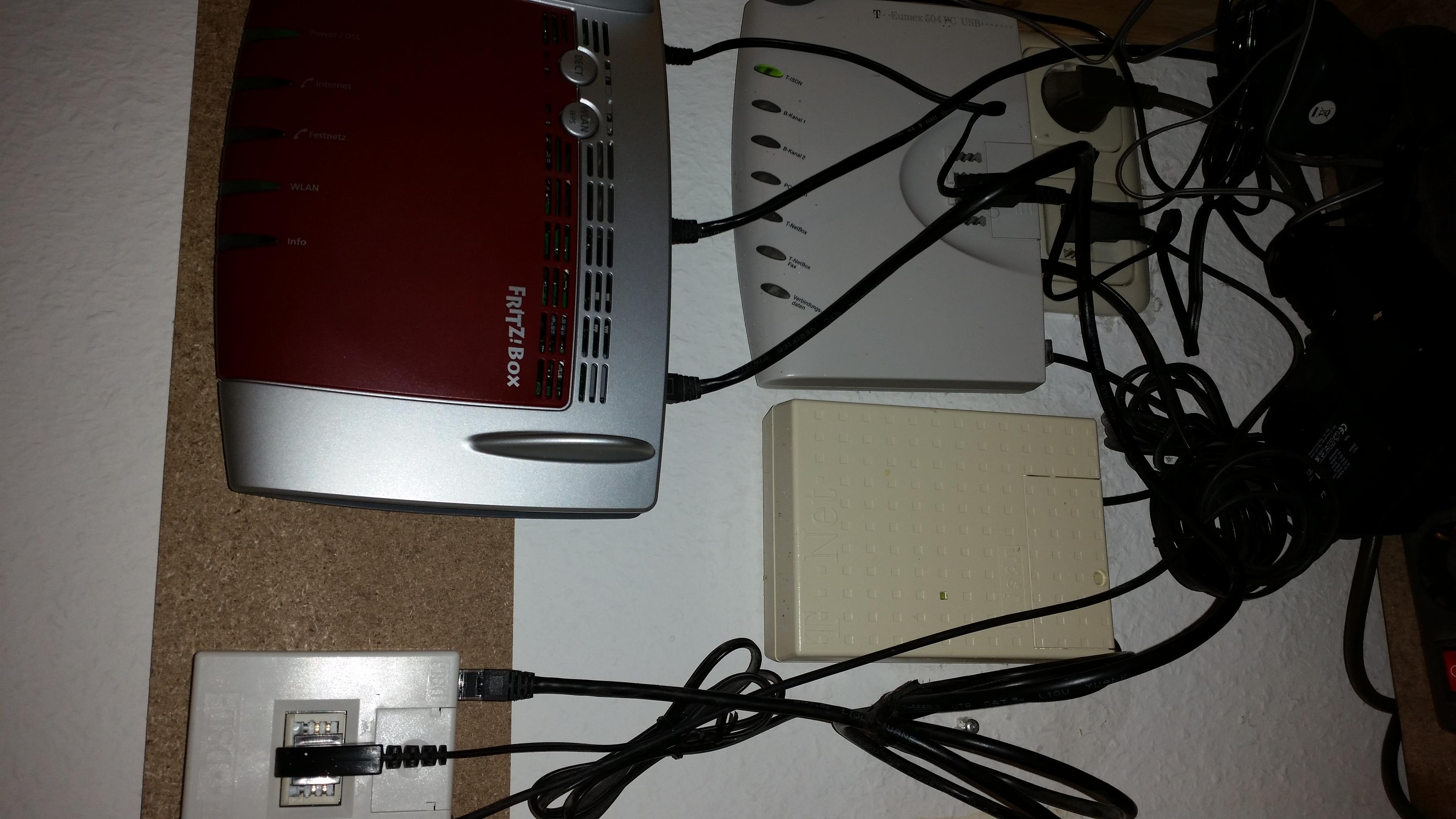

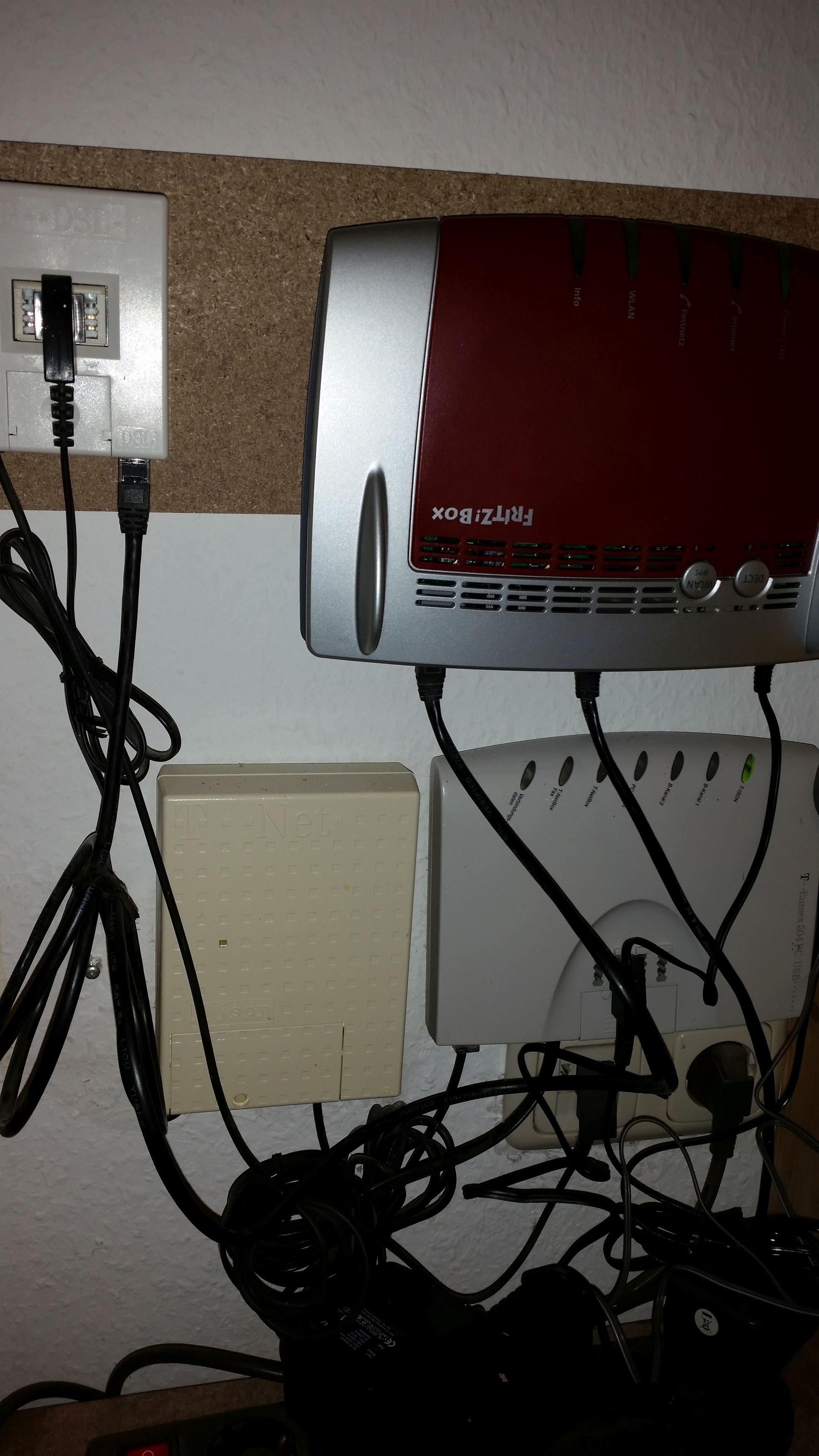

Was ist nötig, um die vorhandenen Telefonnummern zuzuordnen, wenn auf IP umgestellt wird? Gibt es da ein Tutorial? Das Setup habe ich abfotografiert und was wäre der einfachste Schritt alles anzuschließen. Die Hauptleitung kommt aus der weißen Dose aus der Wand. Wie schließe ich, wenn splitter usw. wegfallen die Fritzbox mit welchem Kabel an?
Wenn IP geschaltet wird, stellst du in der Fritzbox unter Telefonie die "Eigenen Rufnummern", "Neue Rufnummer" ein. Dazu stellst du als Anbieter einfach auf Telekom und als Benutzer anonymous@t-online.de weiteres auf Seiten AVMs.
Laufen die Nummern, kannst du sie unter "Telefoniegeräte" den Buchsen zuordnen. Unter "DECT", "Schnurlostelefon einrichten", "Neues Gerät einrichten", meldest du ein DECT-Telefon an. Das kannst du bearbeiten und einstellen, auf welcher Nummer es reagieren soll und mit welcher Nummer raustelefonieren.

Wenn IP geschaltet wird, kann ich dann das Kabel, welches von der Wanddose links in den splitter geht (AMT), einfach am grauen port der Fritzbox anschließen?
Ist die Leitung danach eventuell etwas schneller geschaltet?

Ja, du kannst direkt von der 1. TAE in die Fritzbox. Splitter fällt weg. Ob es dann schneller wird, hängt von Annex B oder J ab. Bei ADSL und IP gibt es beides. Bei VDSL gibt es in dem Sinne kein Annex.
Das NTBA fällt auch weg! Auf dem Bild ist eine ISDN-Analge zu sehen. Wenn ihr die weiter nutzen wollt, wird die Eumex nicht mehr vom NTBA gespeist, sondern vom S0 der Fritzbox. Damit die VoIP-Nummern dort "reinkommen", erstellt man wieder in der Fritzbox ein "Telefoniegerät", "Neues Gerät einrichten",... ISDN-Telefonanlage. Jetzt werden die VoIP-Nummern auch auf den S0 der Fritzbox gelegt und von dort in die Eumex.

Bekommt ihr IP mit oder ohne Splitter? je nach dem, bleibt der so oder kommt raus. Wenn raus dann nimm den grauen dsl adapter der bei der Fritzbos dabei war und steck den auf das schwarze Kabel, welchen von der Fritz zum Splitter geht. Dann direkt in die Dose. Andern Falls alles so lassen.
Was das Telefon angeht, würde ich an deiner Stelle erstmal schauen ob die Emex per s0 an die Fritzbox angeschlossen werden kann. Wenn ja hast gewonnen. Dann einfach den NTBA raus und das schwarze telefonkabel von der Emex in den s0 der Fritzbox. Dann noch auf der Fritz alle Nummern die du von der Telekom hast den ISDN-Geräte zuweisen (unter "Telefoniegeräte"). Und das wars. So hab ichs bei mir in der Firma gemacht. Läuft super mit der Fritzbox 7490. Damit kann man im Normalfall die bestehende Telefonanlage einfach weiter nutzen.
