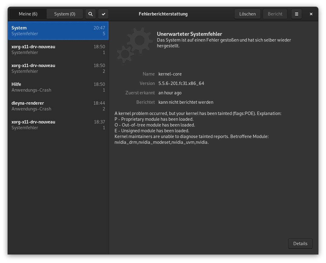

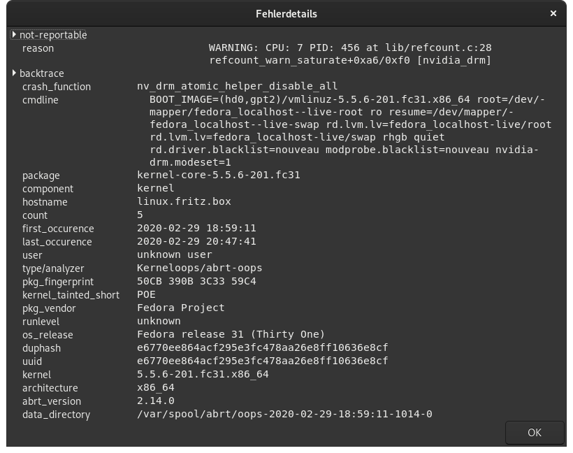

Nach der Installation des Nvidia-Treiber aus RPM Fusion wird nach dem Hochfahren allerdings folgender Systemfehler gemeldet:
Bildschirmfoto vom 2020-02-29 20-54-34.pngBildschirmfoto vom 2020-02-29 20-55-45.png
Gibt es etwas, das ich dagegen unternehmen kann?

Könnte sein, dass der Kernel die unsignierten Module blockiert."POE"(Tainted kernels] deutet darauf hin. Wie du das beheben kannst, weiß ich nicht.
Hast du SecureBoot aktiviert?
Vielleicht ist es das hier:
If UEFI Secure Boot is enabled or if the module.sig_enforce kernel parameter has been specified, then only signed kernel modules that are authenticated using a key on the system key ring can be successfully loaded.[4] If UEFI Secure Boot is disabled and if the module.sig_enforce kernel parameter has not been specified, then unsigned kernel modules and signed kernel modules without a public key can be successfully loaded. Quelle
Der Kernel ist tainted weil der proprietäre Nvidia-Treiber geladen ist, das ist immer so.
Also kein Grund zur Sorge, danke! :-)
