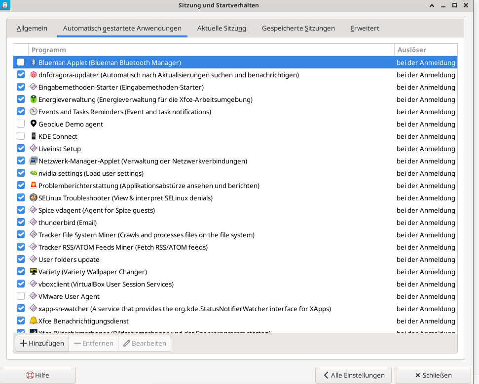

Ich verwende z.Z. unter Fedora 40 den XFCE Desktop und die App KDE Connect, dieses Programm startet aktuell bei jeder Anmeldung am Desktop, was ich nicht benötige. Wie kann ich das deaktivieren?
Unter XFCE Einstellungen; Sitzungen & Startverhalten habe ich KDE Connect schon aus den Autostart per Abwahl deaktiviert, die App startet trotzdem automatisch.
Falls es relevant ist, der Gnome Desktop ist parallel ebenfalls installiert.

Außerdem, irgendwo in den Xfce Systemeinstellungen gibt es die Option Gnome und/oder KDE System-Dienste automatisch mit Xfce zu starten. Deaktiviere das mal testweise.
Die Kombination Connect Flatpak, Gnome, Xfce und kein Autostart funktioniert bei mir relativ reibungslos – allerdings Tumbleweed, sollte jedoch kein wesentlicher Unterschied sein.
Quelle ist Fedora Linux, nicht Flatpack laut GnomeSoftware.
Gnome und/oder KDE System-Dienste automatisch starten ist deaktiviert.
Unter XFCE habe ich nur selbständig kürzlich die Gnomeschlüsseldienste (Keyring) auf autostart gestellt,
weil ich sonst beim Starten von Chromium oder Edge, mein PW eingeben musste,.

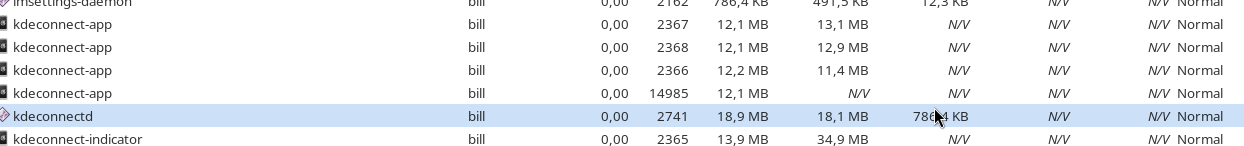

Automatisch werden 4 verbundene Prozesse gestartet.
In Pfad ./home/user/.config/autostart/ ist
org.kde.kdeconnect.daemon.desktop vorhanden, mit Eintrag:
[Desktop Entry]
Hidden=true
Das entspricht disable.
Systemweit: in /etc/xdg/autostart/
[Desktop Entry]
Type=Application
Exec=/usr/bin/kdeconnectd
StartupNotify=false
X-KDE-autostart-phase=1
X-GNOME-Autostart-enabled=true
NoDisplay=true
Icon=kdeconnect
Name=KDE Connect
Da muss ich wohl den Autostart be X-GNOME auf false editieren.
Egal ob Gnome oder aktuell der XFCE Desktop benutzt ist.
Edit: X-GNOME-Autostart-enabled=false
Hat keinen Effekt, startet trotzdem automatisch.
