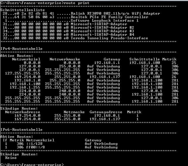

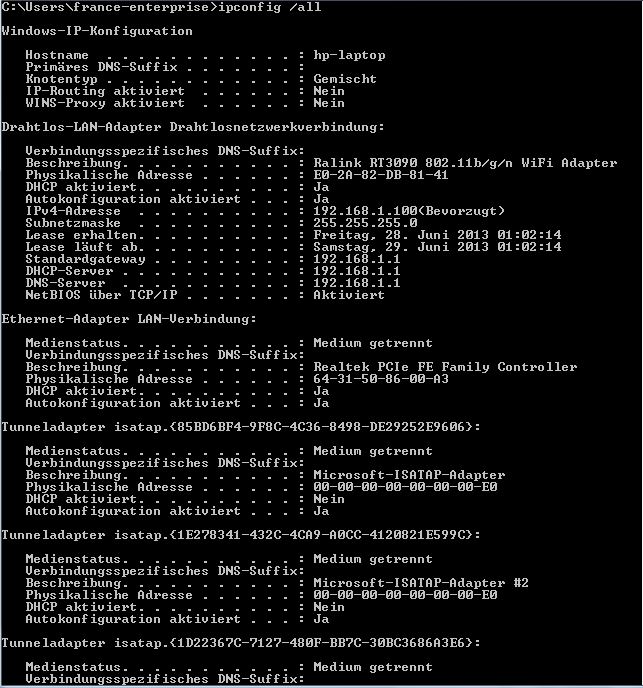

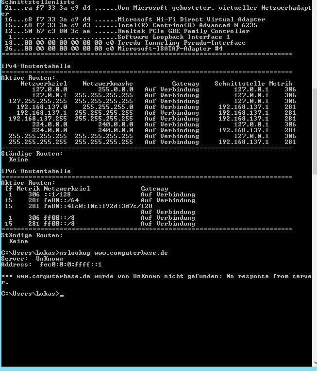

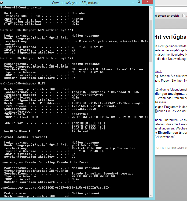

Poste mal "ipconfig /all" und "route print"

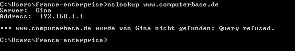

Was passiert bei "nslookup www.computerbase.de" ?

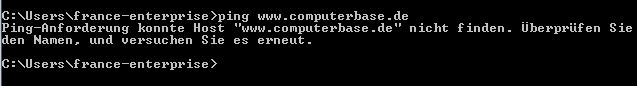

Was passiert bei "ping www.computerbase.de" ?

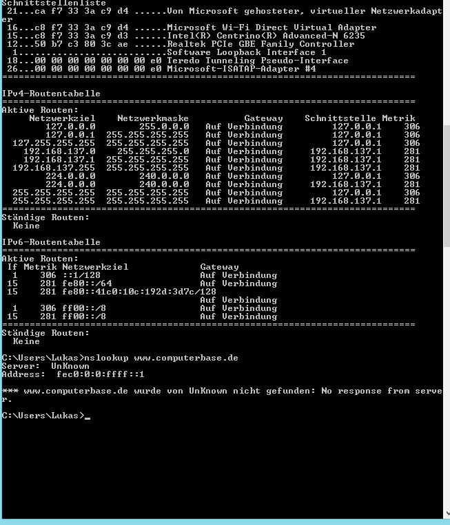

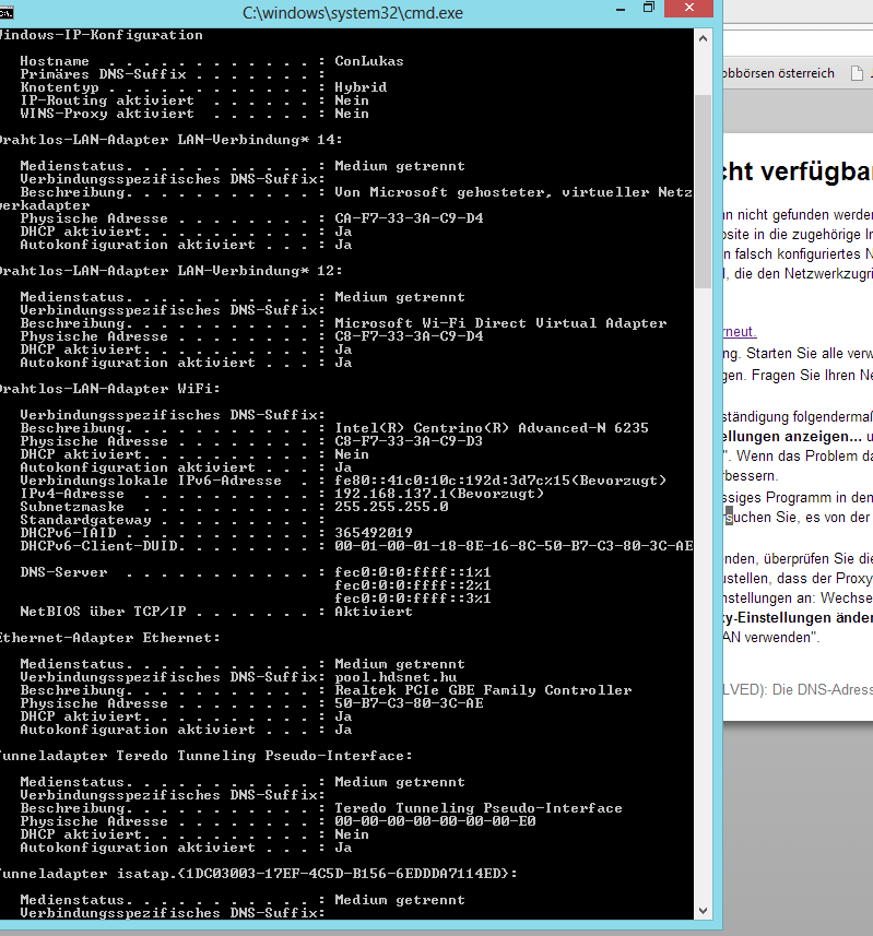

ich habe die Befehle mal ausgefuert und poste hier die Bilder. Hat etwas laenger gedauert, da ich die Screenshots erstmal aufs Handy laden musste auf dem das I-net laeuft.
ipconfig
route print
nslookup
der ping geht auch nicht.
Welche Adaptereinstellungen meinst du? Es ist ein WPA2-Netzwerk.
Ich hoffe ihr koennt mir helfen!

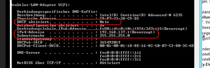

Aktiviere bei dem Adapter mal DHCP.
Vermute mal das du manuell nur Adresse und Subnetmaske eingestellt hast aber keinen Gateway/DNS Server angegeben hast. So sieht zumindest das ipconfig aus.
Es fehlt zudem die Default Route aufgrund fehlendem Gateway.
hey Danke Cartridge_Case!! Es funktioniert wieder!!! HURRA!
Ich bin auf Adaptereinstellungen gegangen und dann bei Internetprotokoll 4 (TCP/IPv4) auf Eigenschaften. Dort waren tatsaechlich Eintraege vorhanden bei "folgende IP Adresse beziehen" und "folgende DNS-Server verwenden". Ich hab alles auf automatisch gesetzt und jetzt funzt es wieder. KLASSE! Woher diese Eintraege kamen kann ich mir auch nicht erklaeren.
danke auch marcol 1979, gleiche loesung! Ihr bekommt positive Bewertungspunkte!

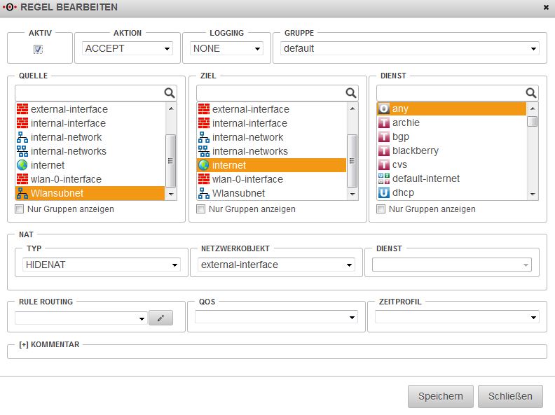

hallo, ich habe mich jetzt hier angemeldet, weil ich hoffe Hilfe zu finden. Ich möchte auf einem Router ein Gast WLAN einrichten. Versuche es jetzt seit 10 Tagen und komme nicht weiter.
Wenn ich den DSL-Router( combi mit Wlan) mit dem Router dd-wrt über WAN verbinde geht das Internet.
Wenn ich es ohne Kabel versuche wird zwar Internet angezeigt, aber ich komme nicht ins Internet.:(:(
Ich habe mal ein paar Bilder
https://www.computerbase.de/forum/attachments/2-jpg.350068/
https://www.computerbase.de/forum/attachments/3-jpg.350070/
https://www.computerbase.de/forum/attachments/4-jpg.350071/
https://www.computerbase.de/forum/attachments/1-jpg.350072/
und hier von dem funktionierendem Wlan der DSL Box
https://www.computerbase.de/forum/attachments/1a-jpg.350069/
ich hoffe, es kann mir einer von Euch helfen, das wäre super!
Aber bitte erklärt es mir einfach- ich bin nicht blond, aber grau / Frau 65/ habt Nachsicht:hammer_alt:

Moin Moin,

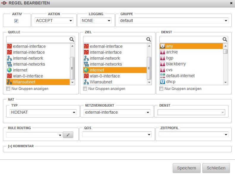

so wie ich das jetzt sehe, hast du 2 verschiedene Netzwerke konfiguriert, in dem der Router einmal die 254 im 0er Netzwerk hat und einmal die 1 im 1er Netzwerk. Das bedeutet, du hast 2 "verschlossene" Netzwerke, und du willst mit dem Gastnetzwerk ( dem 1er) ins Internet. Dafür muss in vielen Routern eine Portregel/Routing erstellt werden. In einer anderen Software würde dies so aussehen: Wlan_Internet.JPG
Bzw. es muss ein Routing erstellt werden, welches ungefähr so heißen müsste Wlan-Gastnet->Gateway(192.168.0.254)->0.0.0.0 (Ich kenn mich mit dd-wrt nicht so gut aus).
Was man außerdem in betracht ziehen sollte einen DHCP für dieses Wlan-Gastnet zu konfigurieren.
MfG Kvel
