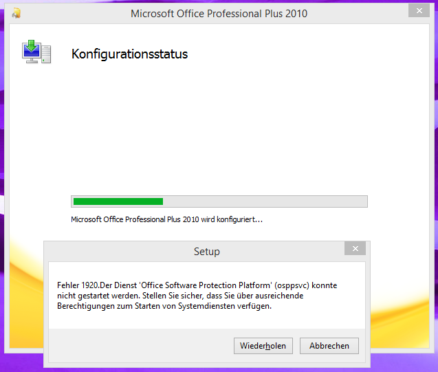

seit letzter Woche habe ich hier bei der Arbeit ein Problem mit meinem Office. Beim Starten einer Office-Anwendung öffnet sich ein Fenster mit "Konfigurationsstatus" und nach einiger Zeit bekomme ich dann eine Fehlermeldung. (siehe Anhang)
Ich habe Windows 8.1 Pro 64-Bit und Office 2010 Professional Plus 2010 installiert.
Schon probiert habe ich:
  • Dieser Fix scheitert mit der Fehlermeldung, dass er nicht für dieses Betriebssystem oder meine Version der Anwendung vorgesehen ist.
  • Die manuelle Methode scheint auch nichts zu machen. Nachdem ich den Befehl
    Code:
    Icacls "C:\Program Files\Common Files\Microsoft Shared\OfficeSoftwareProtectionPlatform" Grant "Network Service: F" / t
    ausführe, öffnet sich ganz kurz das CMD und schließt sich sofort wieder. Keine Fehlermeldung, gar nichts.
  • Eine Reparatur scheitert ebenfalls mit dem Fehler 1920.
  • Die versuchte Deinstallation endet mit der Meldung, dass die Deinstallation nicht erfolgreich abgeschlossen werden konnte.
  • Bin auch schon mit dem CCCleaner über die Registry und Deinstallation drübergegangen.
  • Außerdem habe ich noch eine Methode mit dem Neustarten des Font-Cache-Dienstes (Ich denke mal zu deutsch wird er Dienst für Schriftartencache heißen) ausprobiert.
Alles bisher ohne Erfolg. Eventuell habe ich irgendetwas übersehen. Eine Windows-Neuinstallation oder Wiederherstellung möchte ich möglichst vermeiden.

Anhang ist jetzt da.
Da Problem besteht seit Donnerstag. Und soweit ich mich erinnere habe ich nur eine Berechtigung eines Registry-Pfades geändert, dieser hat jedoch definitiv nichts mit Office zu tun, sondern gehört zu einem Programm unserseits.

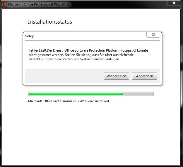

Hi leute, ich habe auch das gleiche Problem. Ich habe MS Office 2016 auf Windows 7 Ultimate x64 installiert. vorher habe ich Office 2010 darauf gemacht. Die Installation lief fehlerfrei. Nun als ich Word 2016 gestartet habe, hatte ich die gleiche Fehlermeldung wie (FreshAC) gehabt. Habe dann alles was er gemacht hat, probiert und könnte leider das Problem nicht beseitigen.
Nur die Lösung von (Ledeker) habe ich nicht probiert weil ich diesen Beitrag zu spät gesehen habe.
Also habe ich versucht office zu deinstallieren, ging auch nicht mehr. Dann habe ich mit dem Microsoft Tool OfficeFix geschaft das komplette office paket zu deinstallieren. Jetzt wenn ich versuche Office 2016 zu installieren, die Installation läuft fast bis ende, dann kommt der Fehler 1920. Siehe bild 1 ! Das ist der Dienst (Office Software Protection platform) der nicht gestartet werden kann.

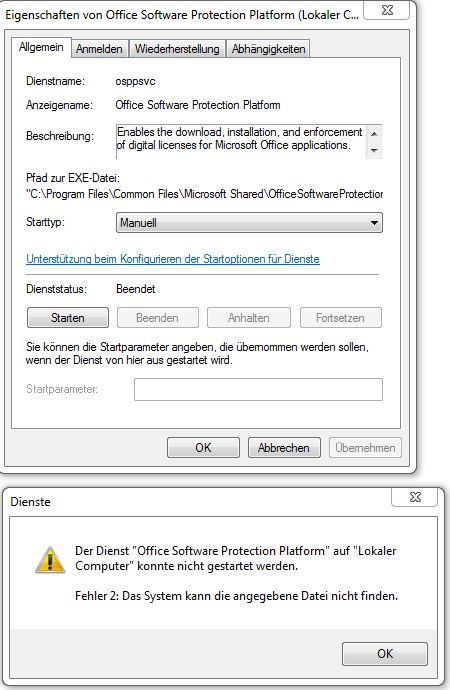

Ich habe auch den Tip von Ledeker probiert, leider hat mir auch nicht geholfen. Siehe Bild 2.

Hattest du Office 2010 vorher sauber deinstalliert oder Office 2016 drüberinstalliert?
Hi, ich habe leider darauf bzw upgrade gemacht.
Teste es nochmal so, wenn möglich:
Systemwiederherstellung vor dem Upgrade, 2010 sauber deinstallieren und dann 2016 installieren.
Hi desmond, sorry für die späte Antwort. Ich habe mit Systemwiederherstellung auch probiert. Leider hat nicht geholfen. Hab jetzt die Festplatte formatiert und Windows neu installiert. Jetzt funktioniert Office einwandfrei.
