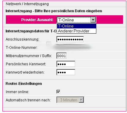

Schon mal einen Speedport eingerichtet, da werden die Benutzerdaten nicht für eine DFÜ Verbindung hinterlegt sondern einzeln, Anschlusskennung, Benutzername und Passwort, für jeden Eintrag gibt es auch ein extra Feld.

"Muster: 0123456789013200123456#0001@t-online.de" musst Du auch nicht eintragen, wenn Du als Provider die Telekom (T-Online) eingetragen hast, bei einem Telekom Modell ist es so optimiert, bei einem Kaufmodell weiss ich es nicht genau. Das muss nur wenn als Provider "Anderer Provider" gewählt wird.
