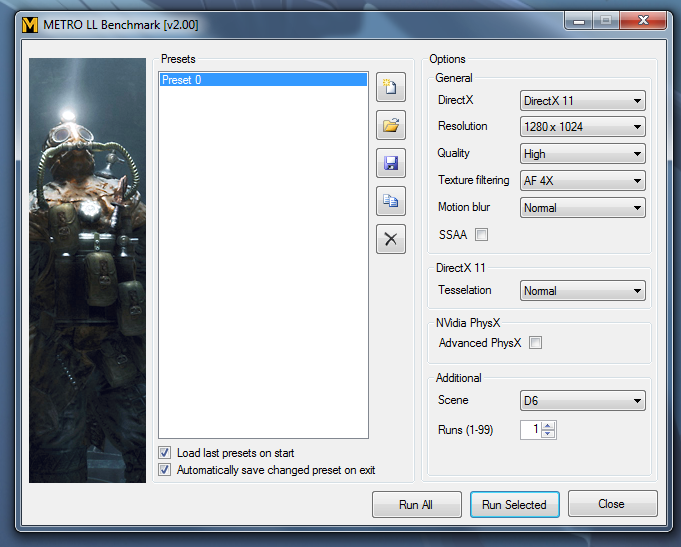

Das wird am SSAA liegen. Stell das aus und dann sollte es perfekt laufen. Du könntest auch Mal den integrierten METRO LL Benchmark laufen lassen. Den findest du im Spieleverzeichniss. Dann so einstellen wie auf dem Screenshot zu sehen und dann schreib Mal was für eine Average Framerate das Endergebnis anzeigt.
Ich habe einen i5-760 mit ner GTX660 TOP. Du solltest also mehr FPS als meine 56,58 kriegen.
Options: Resolution: 1280 x 1024; DirectX: DirectX 11; Quality: High; Texture filtering: AF 4X; Advanced PhysX: Disabled; Tesselation: Not supported; Motion Blur: Normal; SSAA: OFF;

Kannst du Tesselation nicht auf "Normal" stellen? Ich hatte das aktiviert.
Persönlich glaube ich nicht, dass irgendwas an der Grafikkarte kaputt ist. Die Werte sind ganz normal. In deinem Video hat der Typ ja auch gerade Mal 30+ FPS. Du kannst den Benchmark ja nochmal machen. Stell alles so ein wie auf dem Screenshot und zusätzlich noch bei SSAA den Hacken rein. Welche durchschnittlichen FPS hast du dann?
Options: Resolution: 1280 x 1024; DirectX: DirectX 11; Quality: High; Texture filtering: AF 4X; Advanced PhysX: Disabled; Tesselation: Not supported; Motion Blur: Normal; SSAA: ON;
