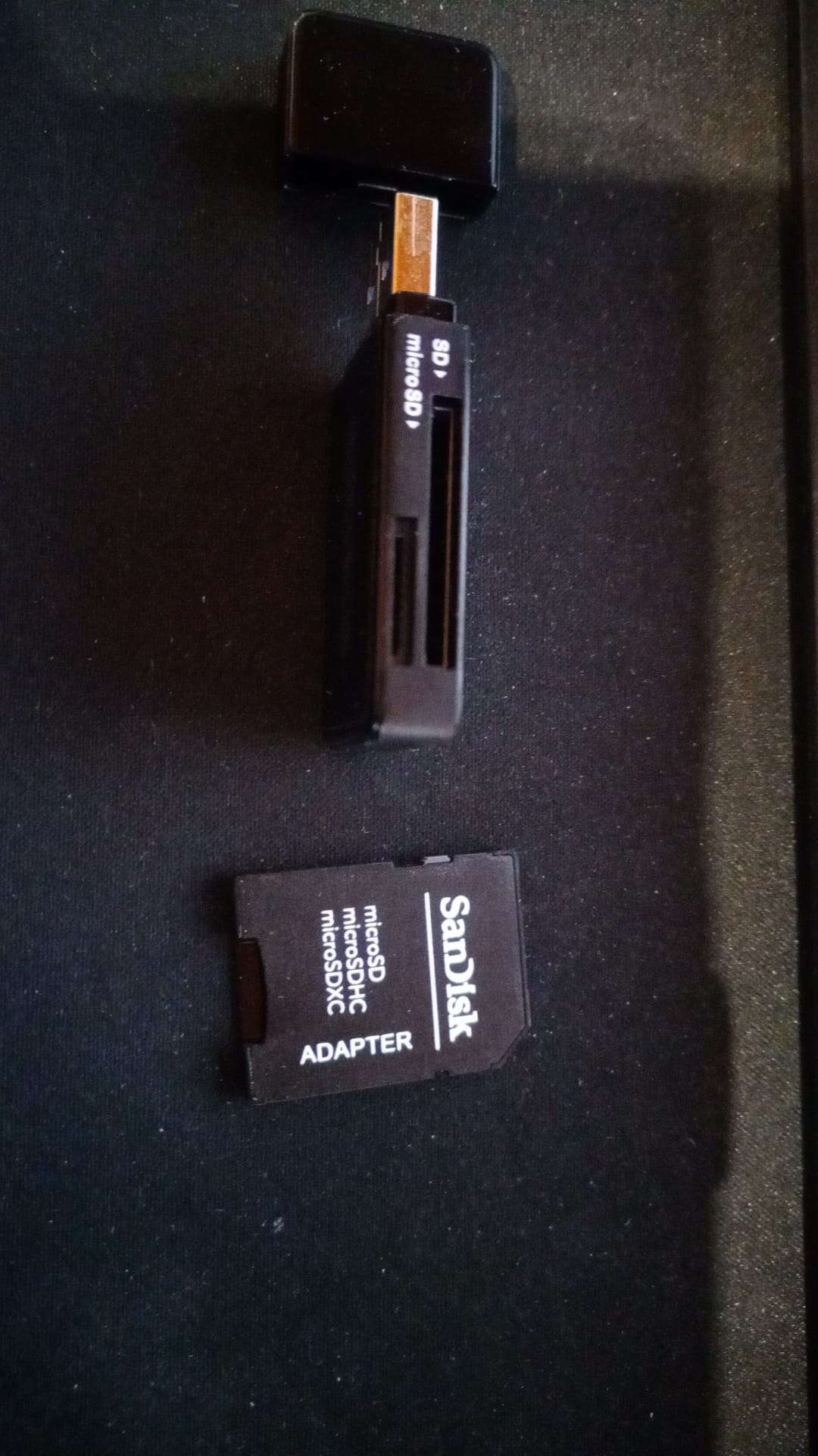

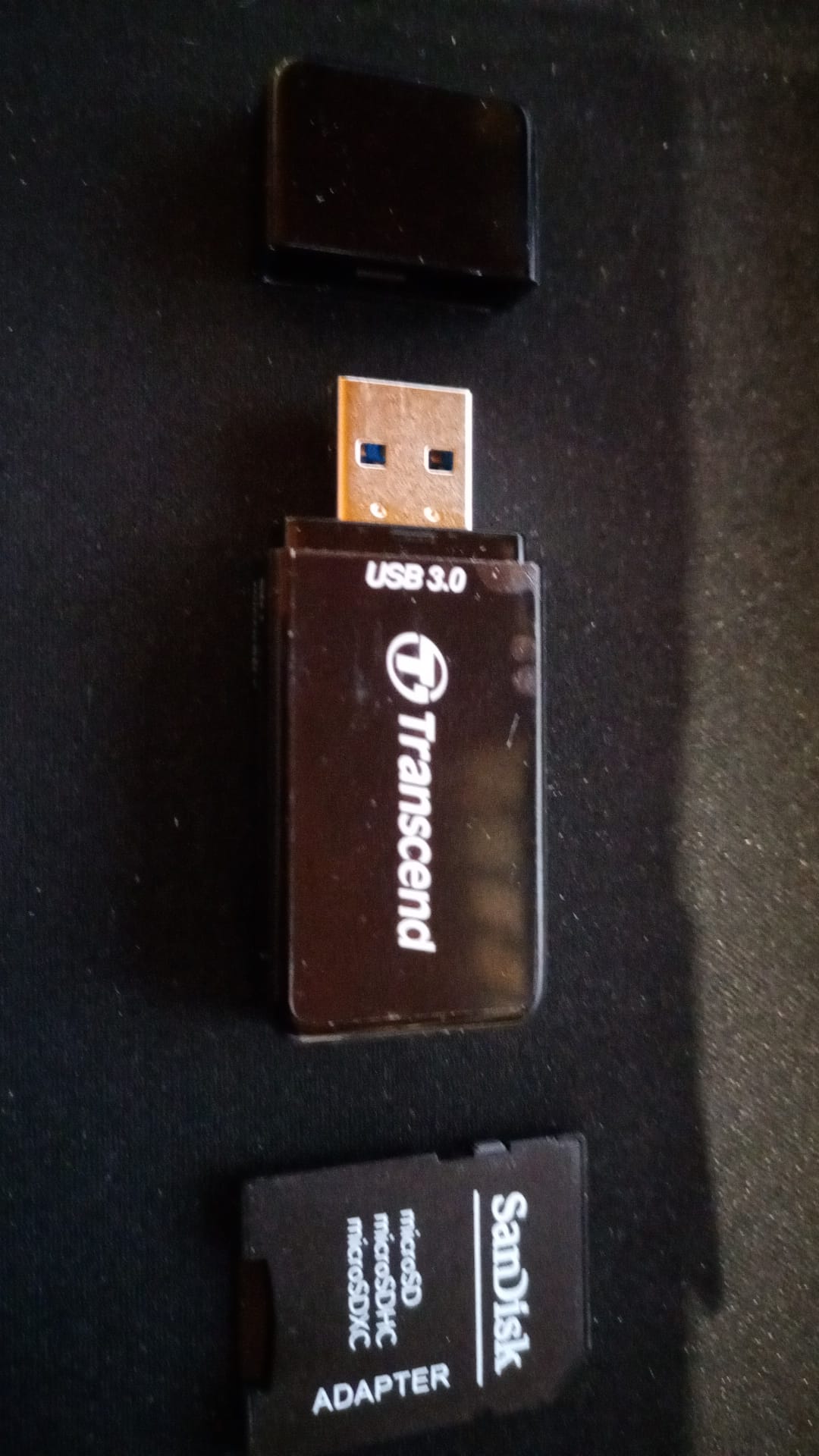

Zum Auslesen habe ich einen Transcend USB‑3.0 Kartenleser verwendet, der sowohl einen direkten microSD‑Slot als auch einen SD‑Adapter‑Slot besitzt. Beide Varianten habe ich getestet (siehe Bilder).
Das eigentliche Problem
Beim Versuch, die neue 64‑GB microSDXC‑Karte mit dem zuvor erstellten Image zu beschreiben, treten reproduzierbar Schreibfehler auf – unabhängig davon, welchen Slot des Transcend‑Adapters ich nutze.

a) kann der Adapter SDXC?
b) hast Du die SD-Karte mal mit h2testw geprüft?
Reaktionen: Nebula123

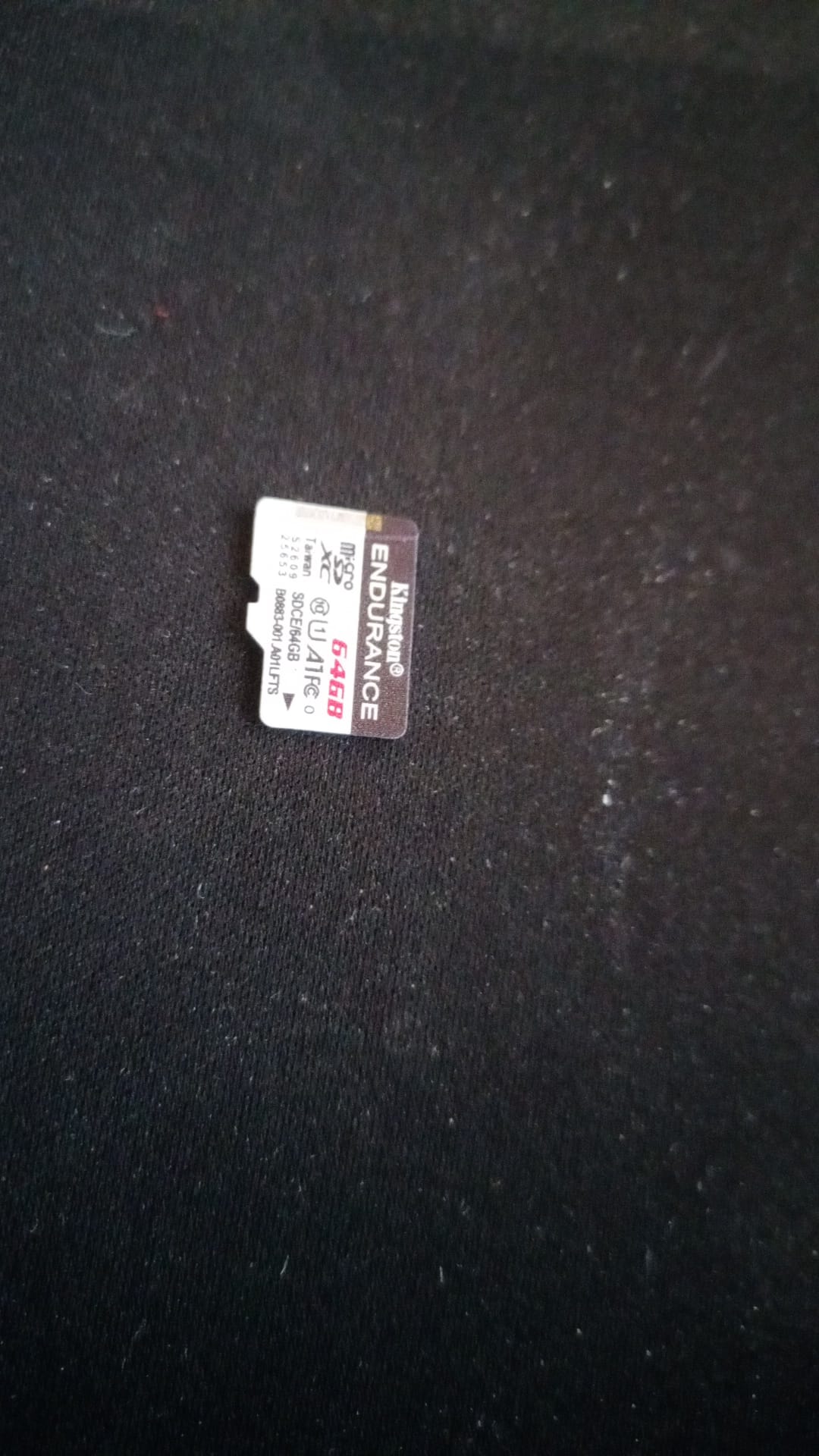

Hier noch zur Sicherheit Ein Bild von der microSDXC-Speicherkarte, die ich beschreiben will.

zu a: Keine Ahnung, braucht man da spezielle Adapter? (Da habe ich keine Ahnung)

SDXC ist eine Spezifikation, die extra unterstützt werden muss. Beim Adapter mal auf die Produktnummer und dann bei Transcend schauen.
Sind die Karten denn tatsächlich gleich groß? Wenn Du ein sektorbasiertes Image machst und das die alte SD-Karte komplett ins Image packt, d.h. auch die freien Sektoren, und die neue Karte einige kB kleiner ist, dann passiert genau das, was bei Dir passiert.
Reaktionen: recu, TorenAltair, redjack1000 und eine weitere Person
Wäre auch mein Tipp , dass die alte Karte etwas mehr Platz aus die neue zur Verfügung stellt.
Dann müsstest du vorher Dateisystem und Partitionen etwas verkleinern und ein neues Image erstellen
Also:
Exakte Größe der neuen microSDXC Karte ist 62226694144 Bytes
Exakte Größe der alten microSDXC Karte ist 63864569856 Bytes
Ich glaube da haben wir das Problem gefunden....
