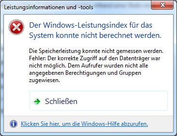

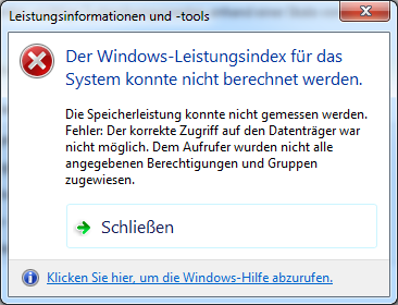

ich erhalte dauernd den Fehler: "Die Speicherleistung konnte nicht gemessen werden. Fehler: Der korrekte Zugriff auf den Datenträger war nicht möglich. Dem Aufrufer wurden nicht alle angegebenen Berechtigungen und Gruppen zugewiesen."
Ich habe extra die Benutzerkontensteuerung auf den untersten Regler gesetzt, dennoch bekomme ich diese Meldung. Verbaut habe ich einen Samsung SSD 830 in einem EliteBook 8540w dabei wurde Windows komplett neu aufgesetzt. Installiert wurde vom Installmedium Windows 7 x64 inkl. SP1.
Wer kann helfen?
Wenn ich Rechtsklick auf "Leistungsinformations .." mach erhalte ich keine "Als Administrator". Ich habe nun cmd.exe "als Administrator" gestartet und dort "winsat disk" eingegeben (ohne Hochkomma) der Test fängt an und bricht dann auf der Konsole mit der gleichen Meldung ab.

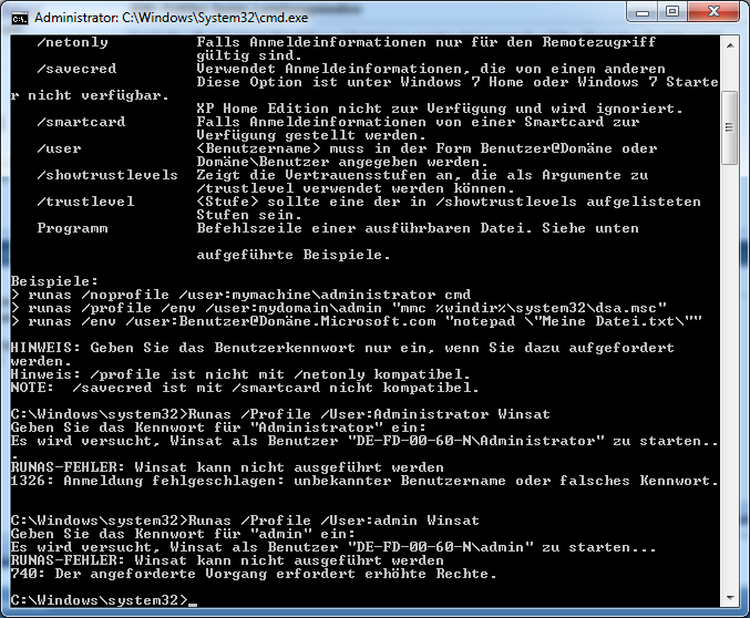

Runas /Profile /User:Administrator Passwort Winsat
PS. sollte das nicht funktionieren, hast du ein Dateiberechtigungsproblem.

versteh ich nicht wo soll ich das eingeben?

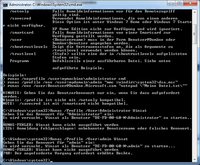

so nun per Konsole
Wie bekomme ich nun die fehlenden Rechte?
