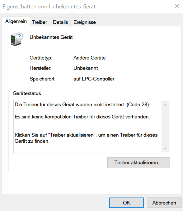

Hi Community, ich nutze hier ein Sockel 1366 System mit Xeon X5670 und Asus p6t ws professional Mainboard.
Unter Windows 10 bekomme ich folgende Fehlermeldung im Geräte Manager: Unbekanntes Gerät LPC Controller
kann damit jemand etwas anfangen? Es handelt sich um mein Testsystem und Win XP 64 System, was ich zu testen von alten GPUs und als zweit Rechner benutze. Unter Windows XP 64bit tritt der Fehler nicht auf. Anbei noch ein Bild:

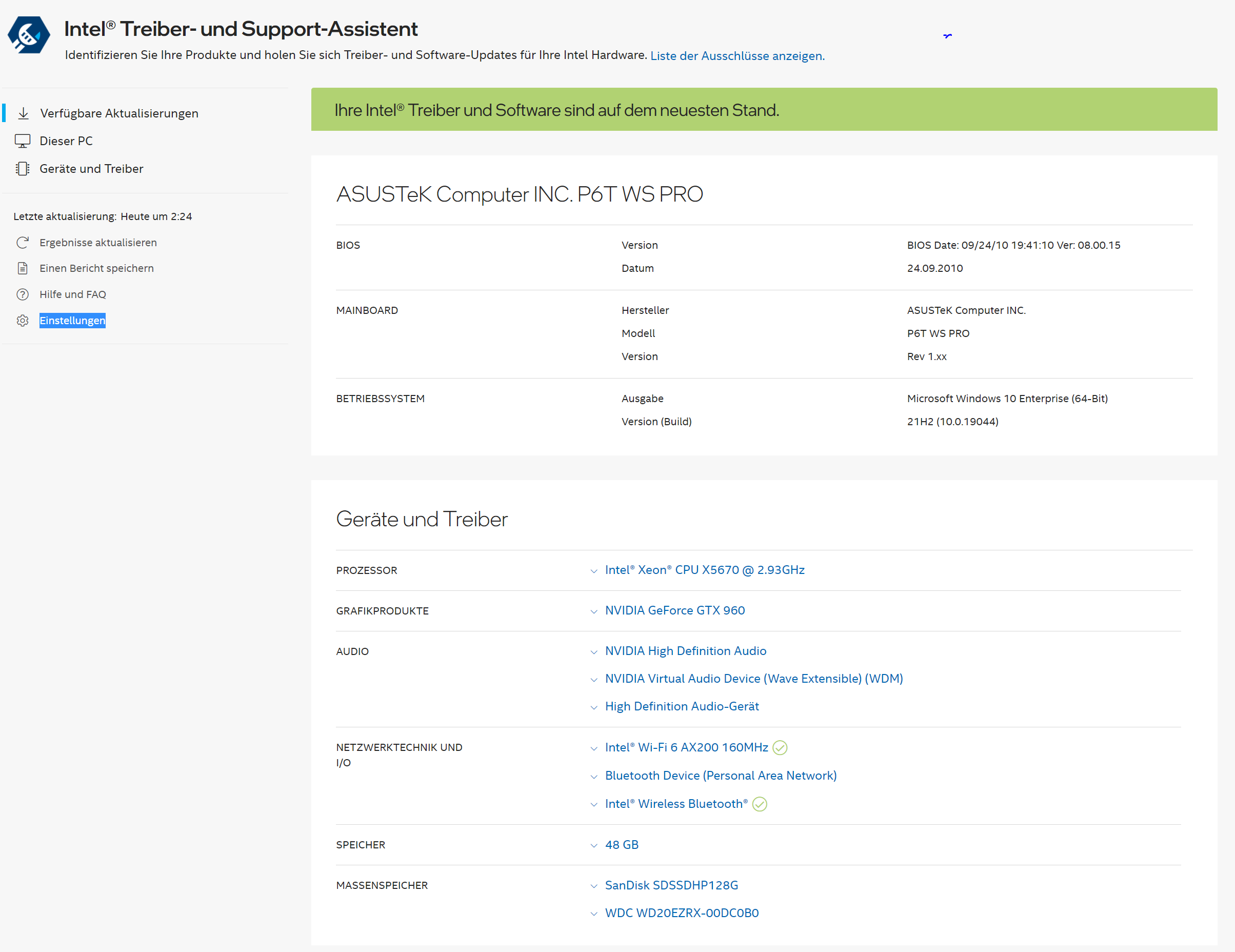

infrarot hat das board nicht, das intel tool, hab ich installiert der treiber ist aber immer noch nicht installiert.

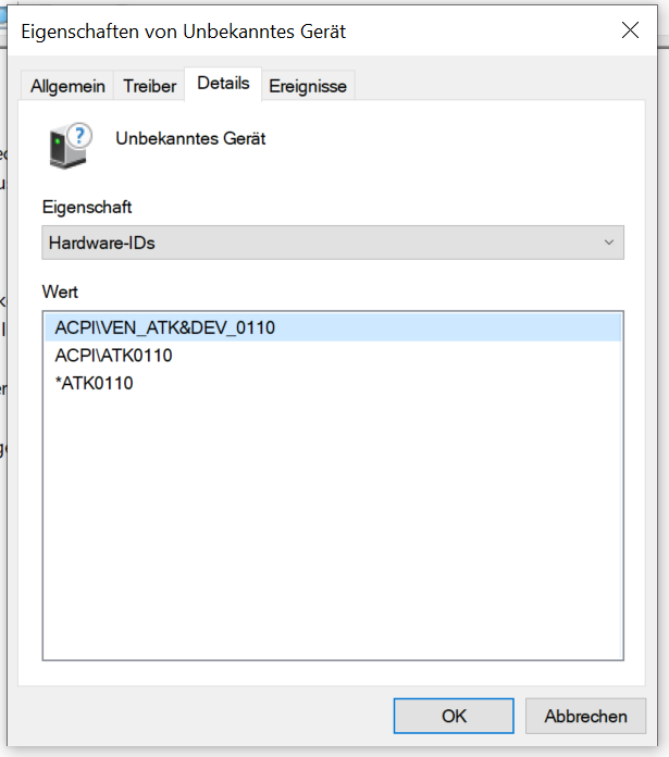

@Jannis Geh' mal bitte in den Gerätemanager auf das Gerät, Eigenschaften, dann Register Details. Im Feld Eigenschaft Hardware-IDs auswählen und die längste Bezeichnung aus dem Feld Wert bitte posten oder selbst direkt danach nach Treiber suchen.
Reaktionen: Jannis
Reaktionen: Jannis und AB´solut SiD
danke! ! ! musste den treiber mit winrar entpacken, dann lies er sich (manuel) einfügen.

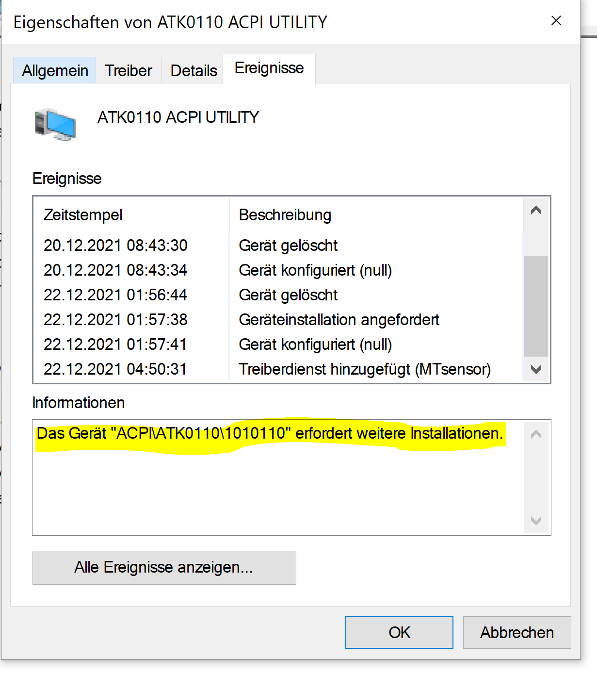

erklärt aber nicht wieso vorher die Treiber automatisch installiert wurden?!

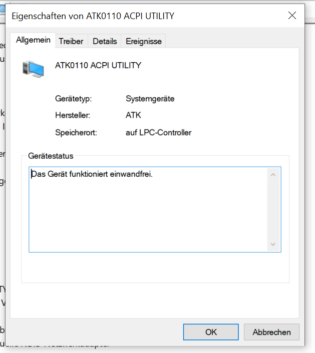

hier noch mal wie der fehlende Eintrag jetzt aussieht:
