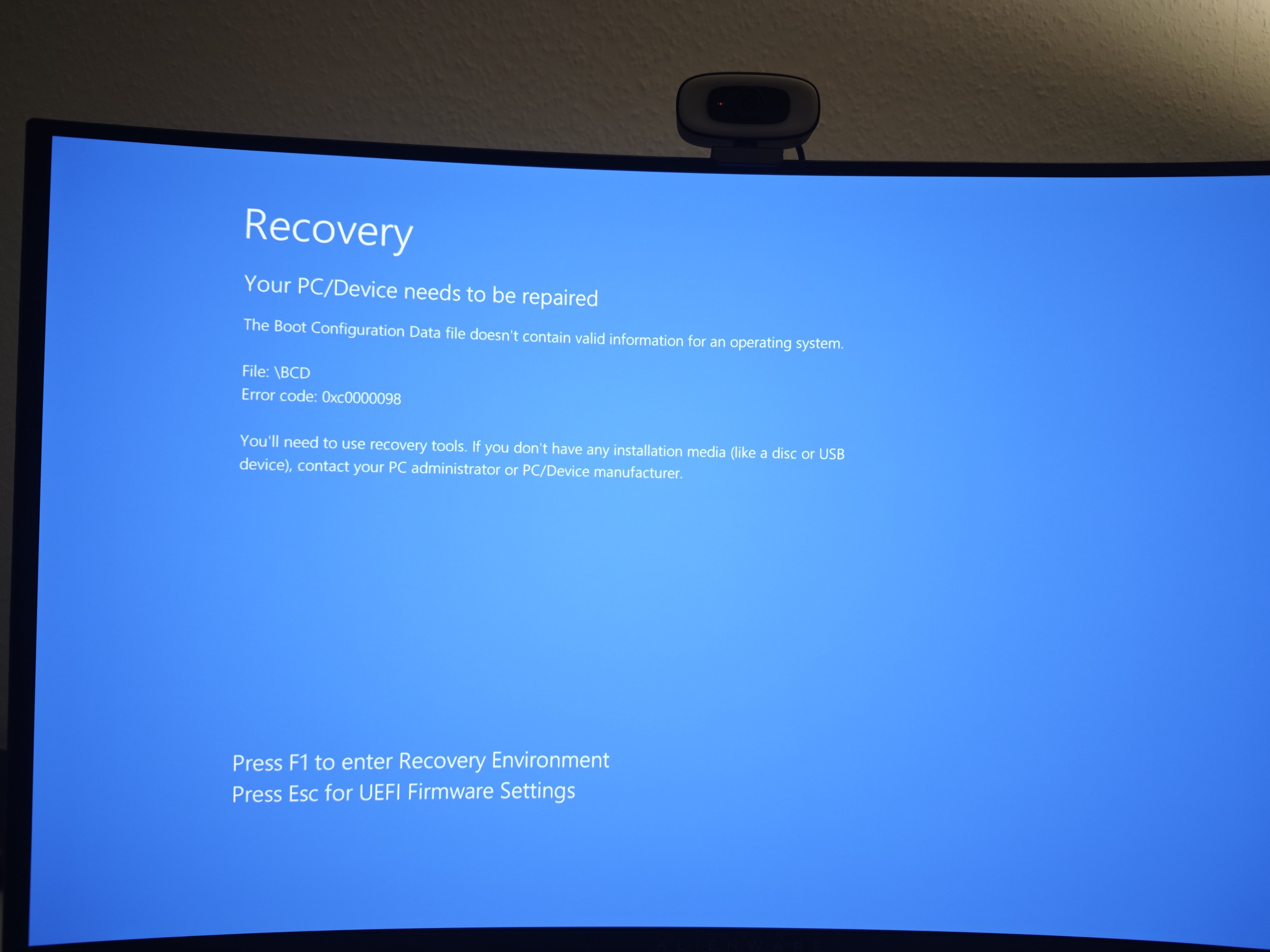

Fehler beim Starten nach Neuinstallation WIN11 25H2
Wir kriegen die aktive EFI so nict gelöscht.
Das muss dann über die Recovery gemacht werden

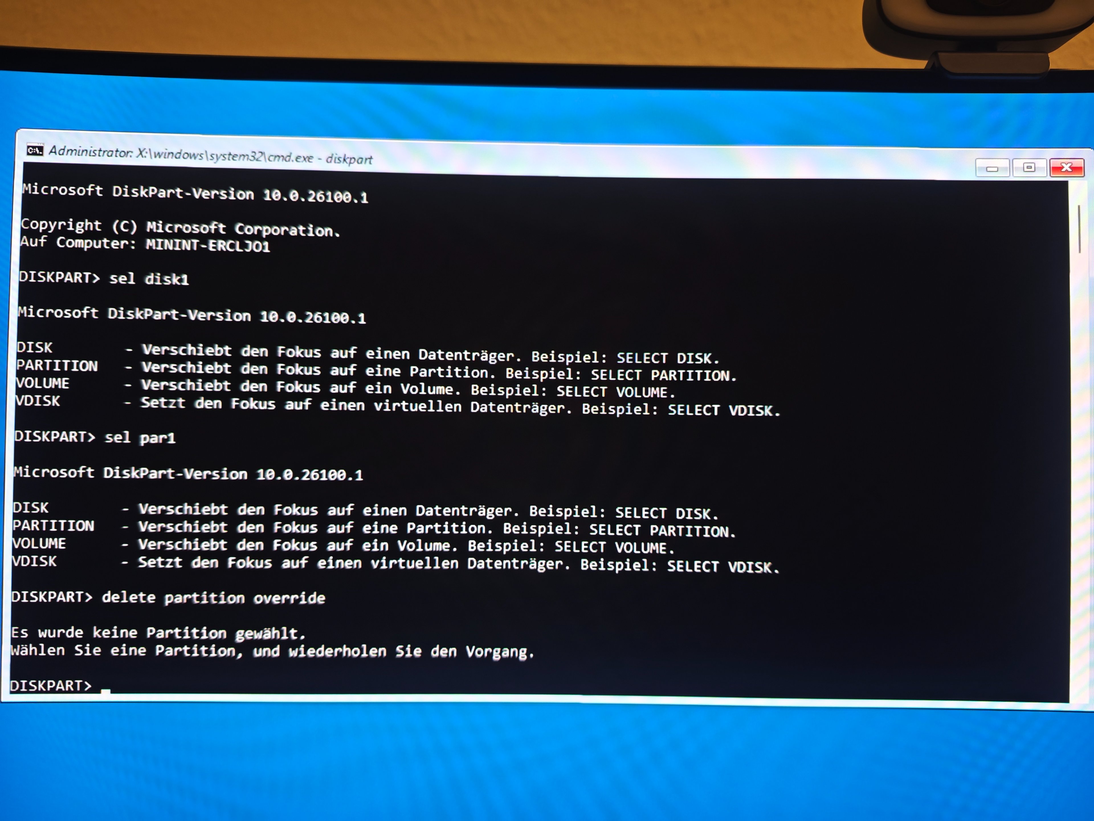

Bin jetzt hier, was soll ich hier wählen, als Partition?
Ouuu mann😬😬
Oke Befehl durchgeführt, dann einfach schliessen und Neustarten?
Keine Panik!
Jetzt haben wir keinen Zugriff auf die Recovery, und brauchen den Stick.
Eingabeaufforderung und
bcdedit
eingeben

OK, da fehlt der Manager
bcdedit /enum {bootmgr}
eingeben
(Leerzeichen nicht vergessen!) :D
Reaktionen: the-pollox
Es kommt die Meldung: Es sind keine übereinstimmenden Objekte vorhanden, oder der Speicher ist leer.
