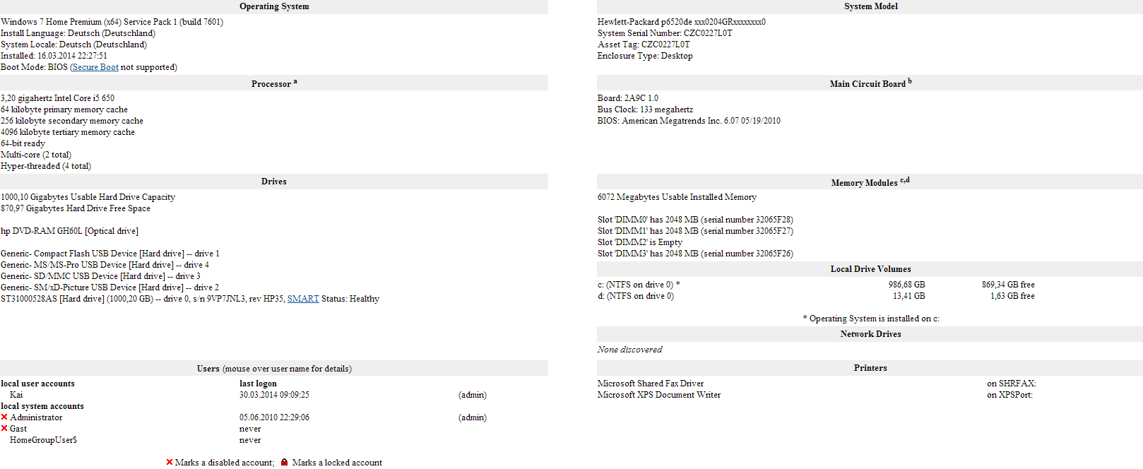

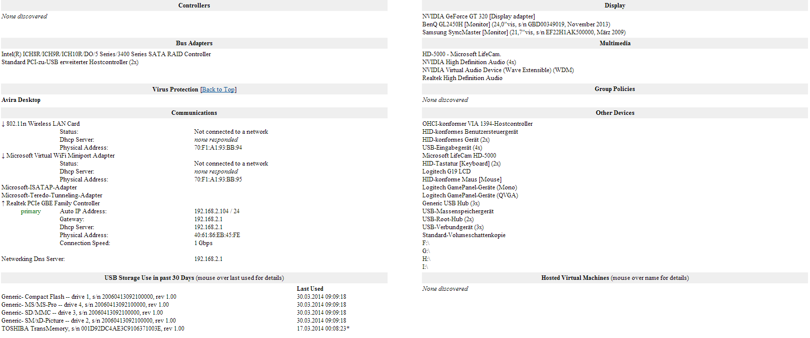

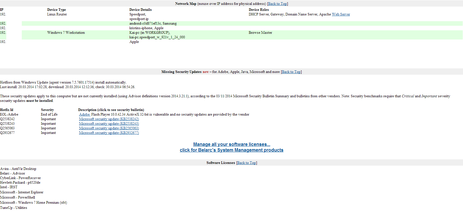

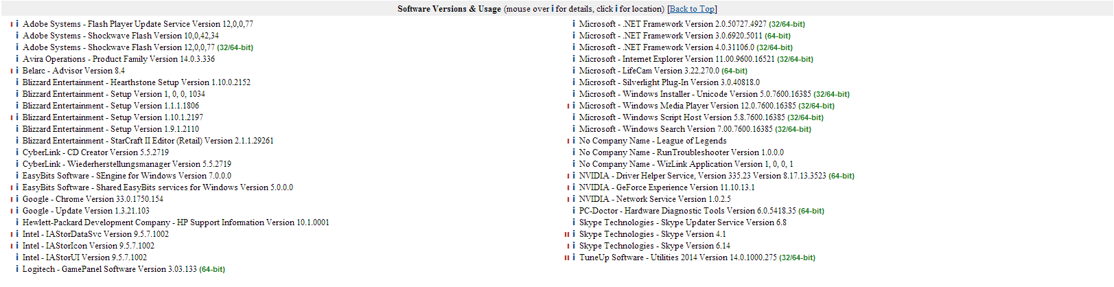

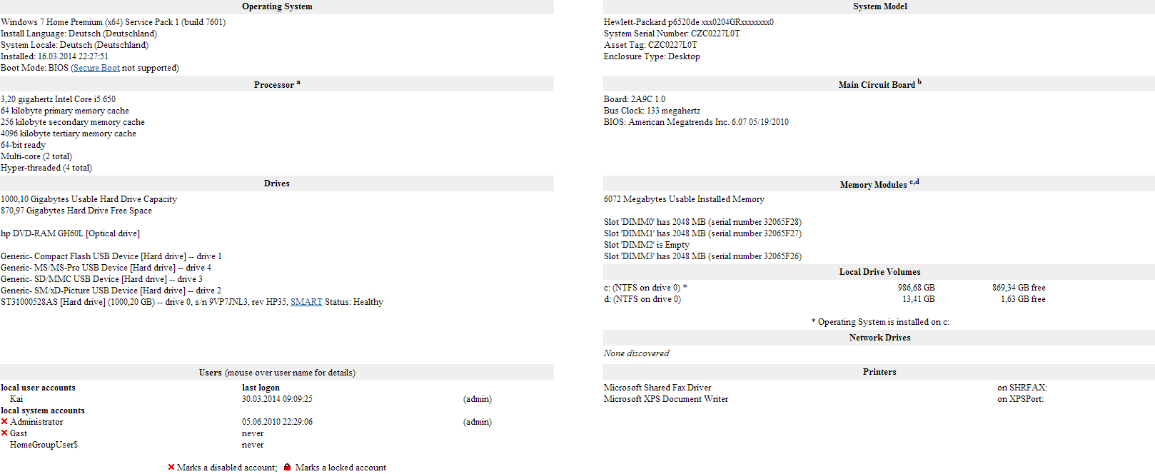

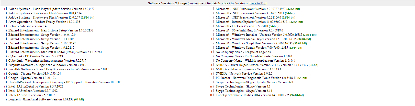

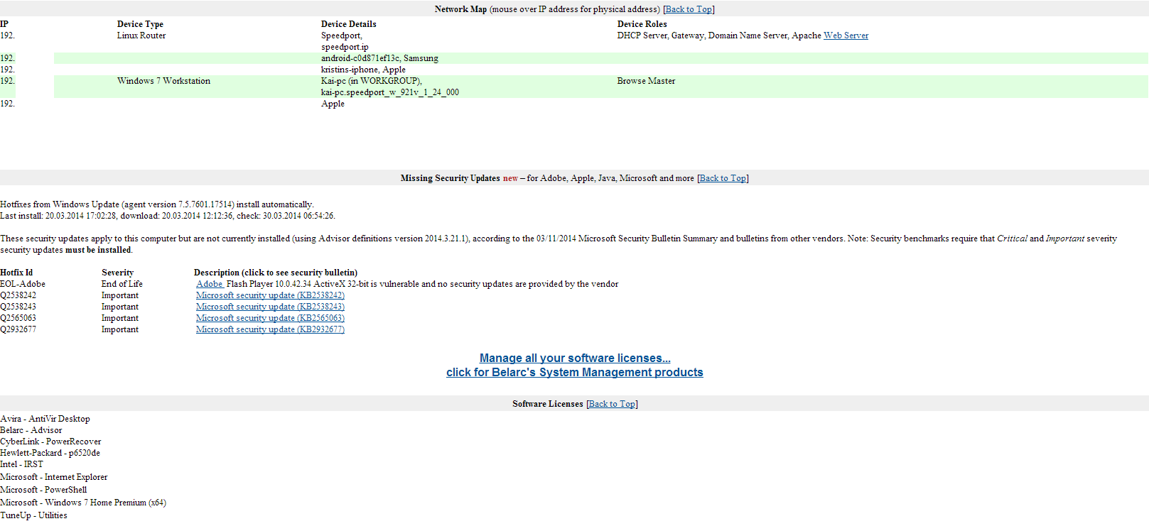

Ich habe ein paar Bilder angehängt von meinem PC + Soft- und Hardware.
Quelle: http://www.belarc.com/de/free_download.html

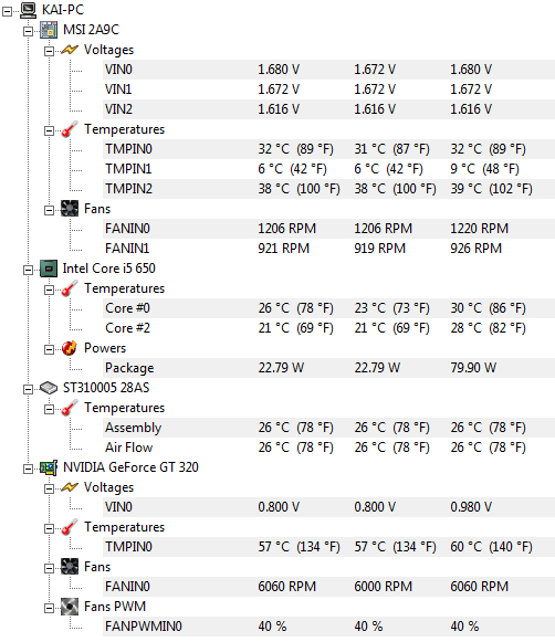

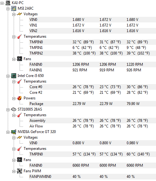

Vorab danke für die schnelle Antwort!
Auf einem Bild sieht man, dass ich am 05.06.2010 den PC das 1. mal gestartet habe.
In den Anhängen habe ich die Temperatur vor dem zocken angehängt. Ich zocke eine Runde, und melde mich gleich!
Meinen PC-Innenraum mache ich jede 2 Wochen sauber mit einem kleinen Pinsel.

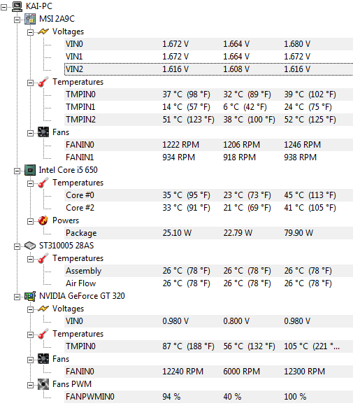

Hier mal nach dem zocken.

Deine Graka wird zu heiß. 105 °C ist meist die Grenze wo Karten sich abschalten. Und 12.000 U/min o.O, da haste ja einen richtigen Hubschrauber :D
Also könnte man sagen das es an der Graka liegt?
Könnte man so sagen.
Könnte ich daher mir quasi eine neue Graka kaufen, diese dazupassende einbauen und danach funktioniert alles wieder bzw. besser?
Oder soll ich mir die vorhandenen Komponenten auch erneuern?
Man könnte erst mal gucken warum die Karte so warm wird. evtl ist nur die WLP etwas eingetrocknet.
Wie bekomme ich das wieder gerade gebogen? Einfach feucht machen? haha
Oder es gibt gar keine Rettung , denn die Lüfter oder ein Lüfter ist ausgefallen. SIeht man das überhaupt dann in HWM ?
Kühler ab -> alte runter -> neue drauf - Kühler drauf :D
