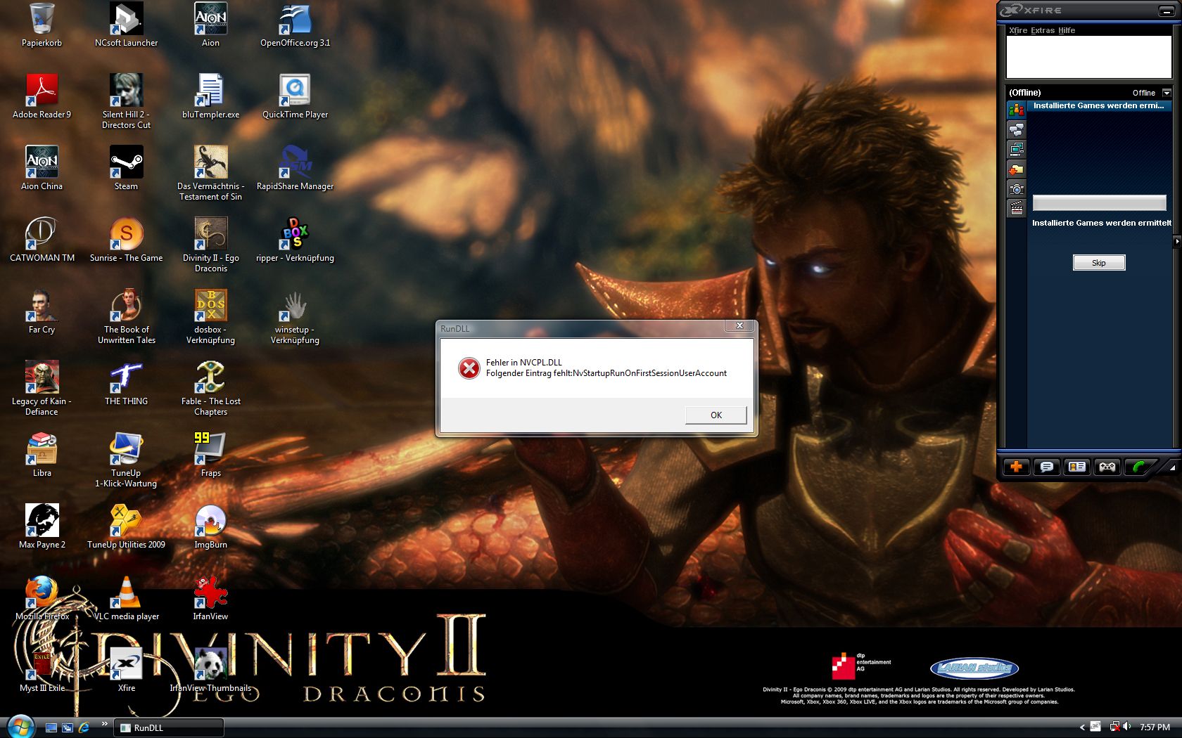

Hallo, ich musste den neusten NVIDIA Treiber deinstallieren, da er zu einem kompletten Freeze des System nach dem Spielen von Silent Hill 2 führte. Ich habe Windows Update nun einen älteren Treiber installieren lassen, aber scheinbar sind noch Reste vom alten Treiber drauf oder ein anderweitiger Fehler hat sich eingeschlichen.
Ich bekomme auf jeden Fall immer diese Fehlermeldung: Fehler in NVCPL.DLL Folgender Eintrag fehlt: NvStartupRunOnFirstSessionUserAccount
Was kann ich dagegen tun? Wie werde ich diese Fehlermeldung wieder los?
