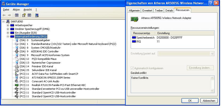

Hi,
nach einer Windows Neuinstallation habe ich auch das WLAN wieder eingerichtet. Gestern funktionierte es noch ohne Probleme. Heute trat aber Plötzlich der Fehler
Für dieses Gerät sind nicht genügend Ressourcen verfügbar. (Code 12)
Wenn Sie dieses Gerät nutzen möchten, müssen Sie ein anderes Gerät mit Anschluss an den Computer deaktivieren.
Hat jemand eine Idee, woran es liegen kann und wie man es behebt? Treiberneuinstallation hat nicht geholfen. In der zwischenzeit wurde lediglich der VGA Treiber installiert, aber ich glaube nicht, dass es daran liegen kann.
Nach der Windows-Reperatur funktionierte es kurz wieder (auch nach Neustart), am darauf folgenden ag aber schon nciht mehr.
Auch momentan ist der Code 12 nicht immer, aber man kann sich trotzdem nicht mit einem WLAN verbinden, sofern überhaupt eins gefunden wird.
Es handelt sich um ein Toshiba Satellite L20-112
Der genaue Chipsaatz ist ein Atheros AR5005G.
Danke schon einmal im Vorraus.
Ist das ne PCI/-e Karte und wenn ja, mit welche anderen geräten teilt sie sich die IRQs?
gruß, m.
is nen Notebook. Integriert udn nicht über PCIMA (der wie das hieß)
es wird die aktuelle treiberversion von der toshiba website genutzt.
wie kann man denn herausfinden mit welchen IRQs die sich das teilt?
edit: Habe mal screenshots gemacht von den IRQs
