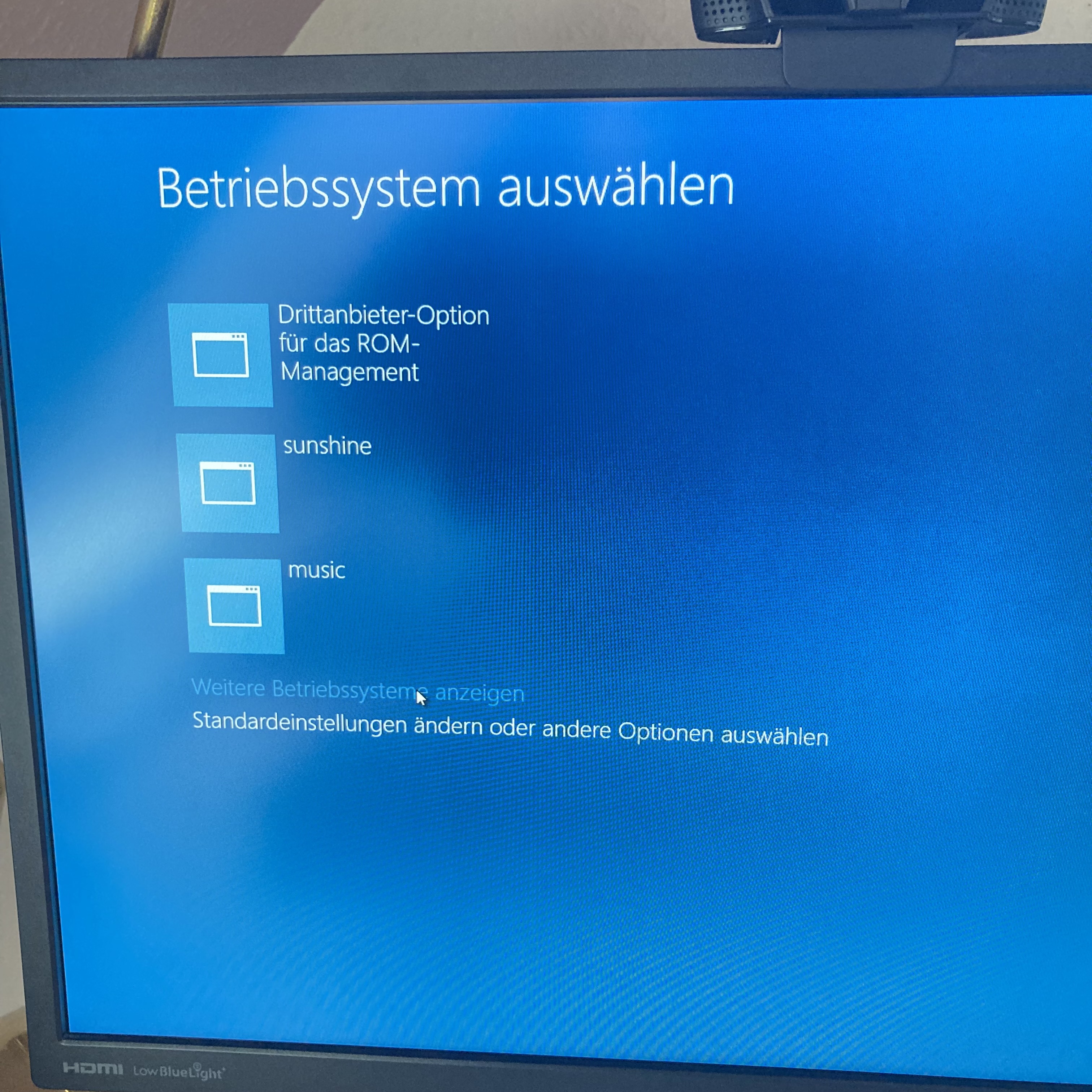

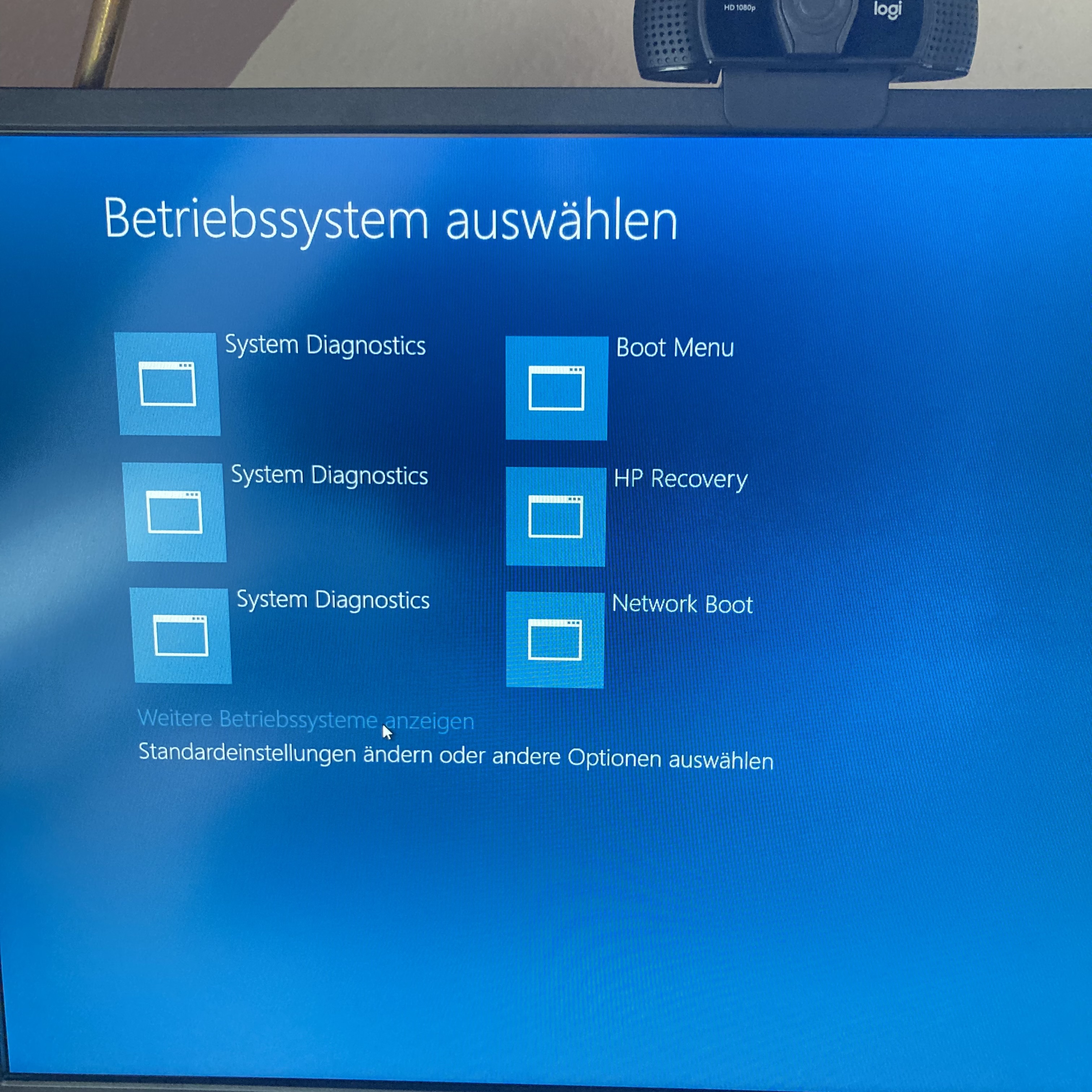

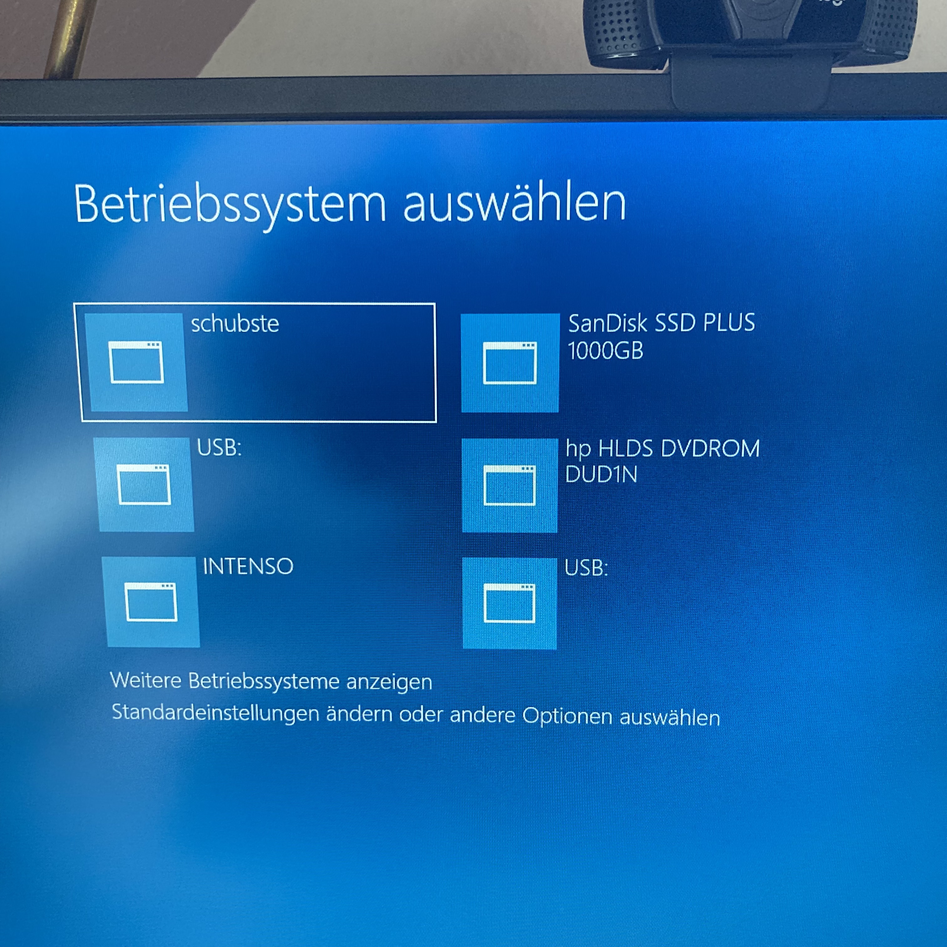

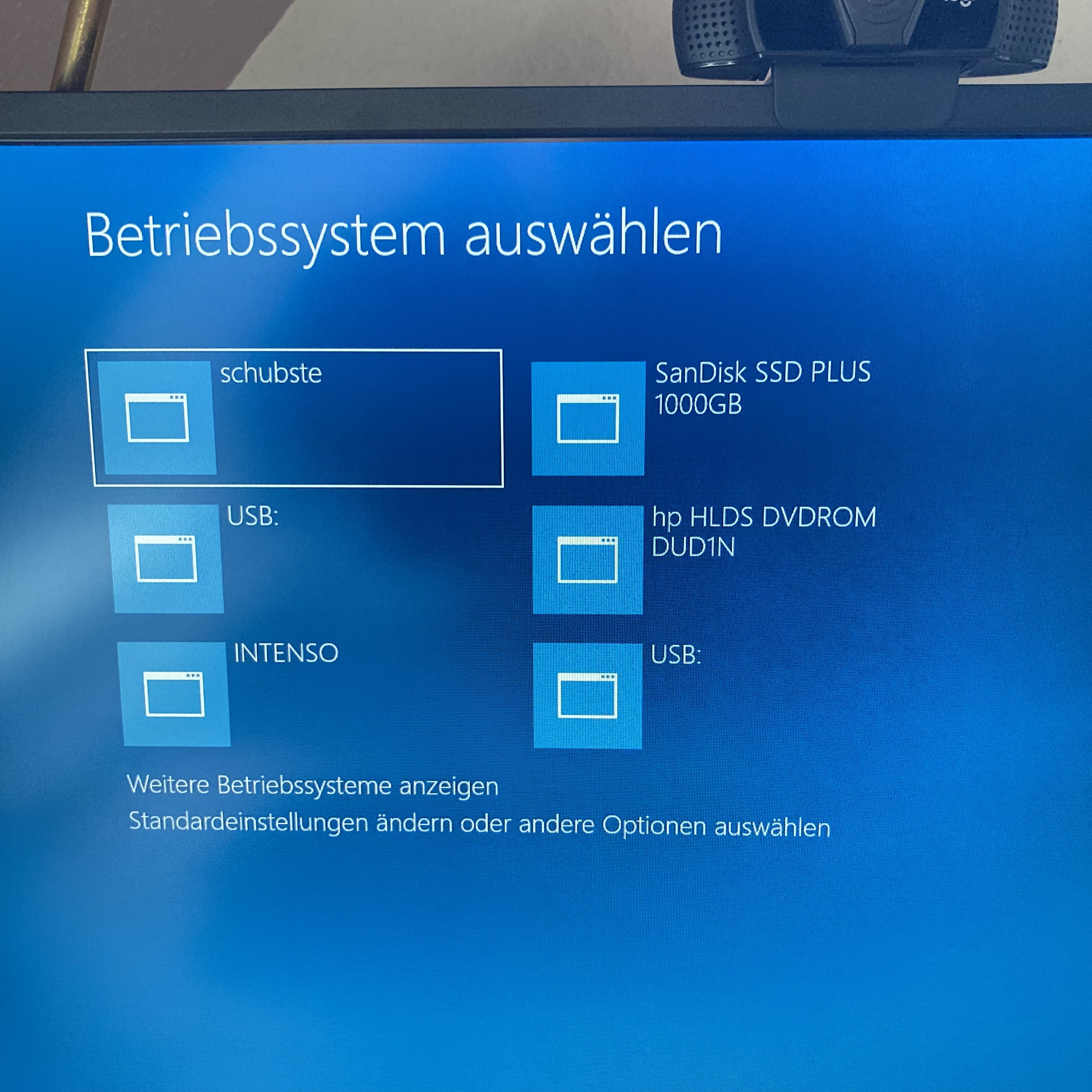

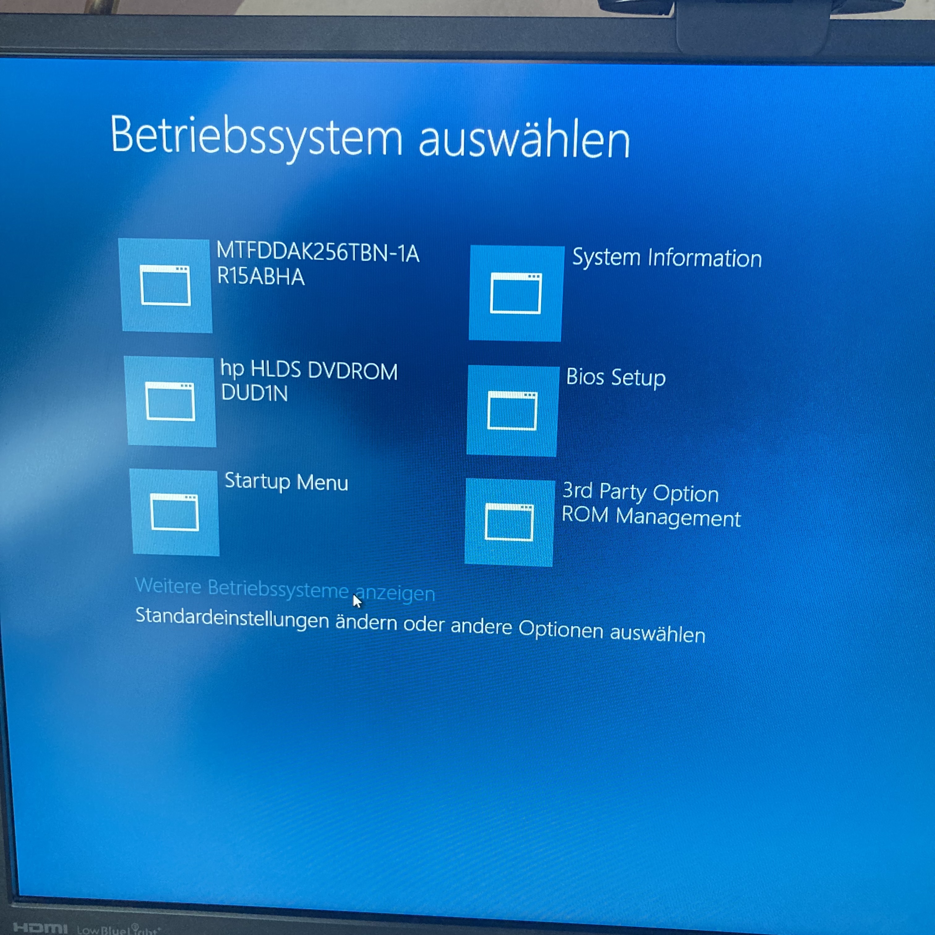

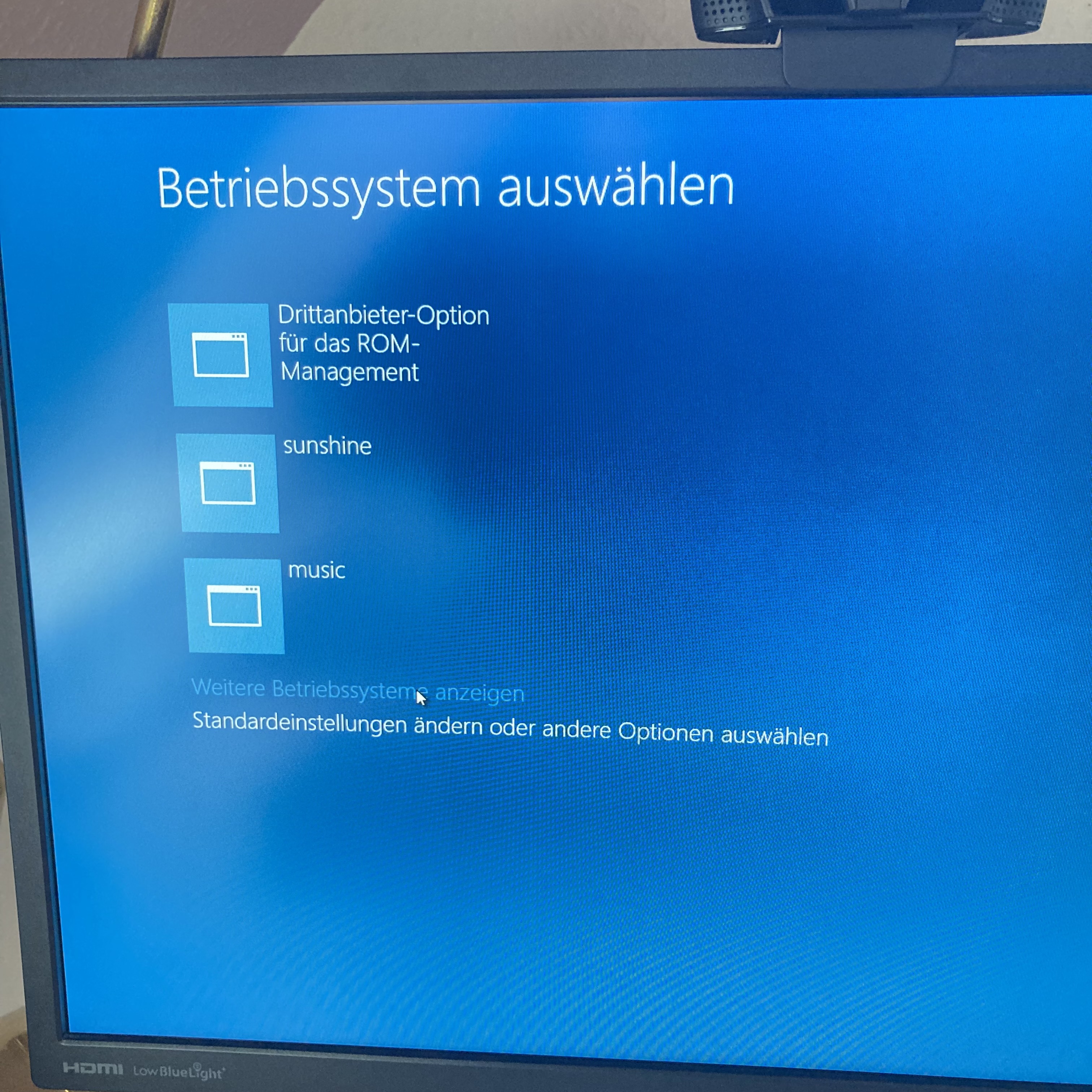

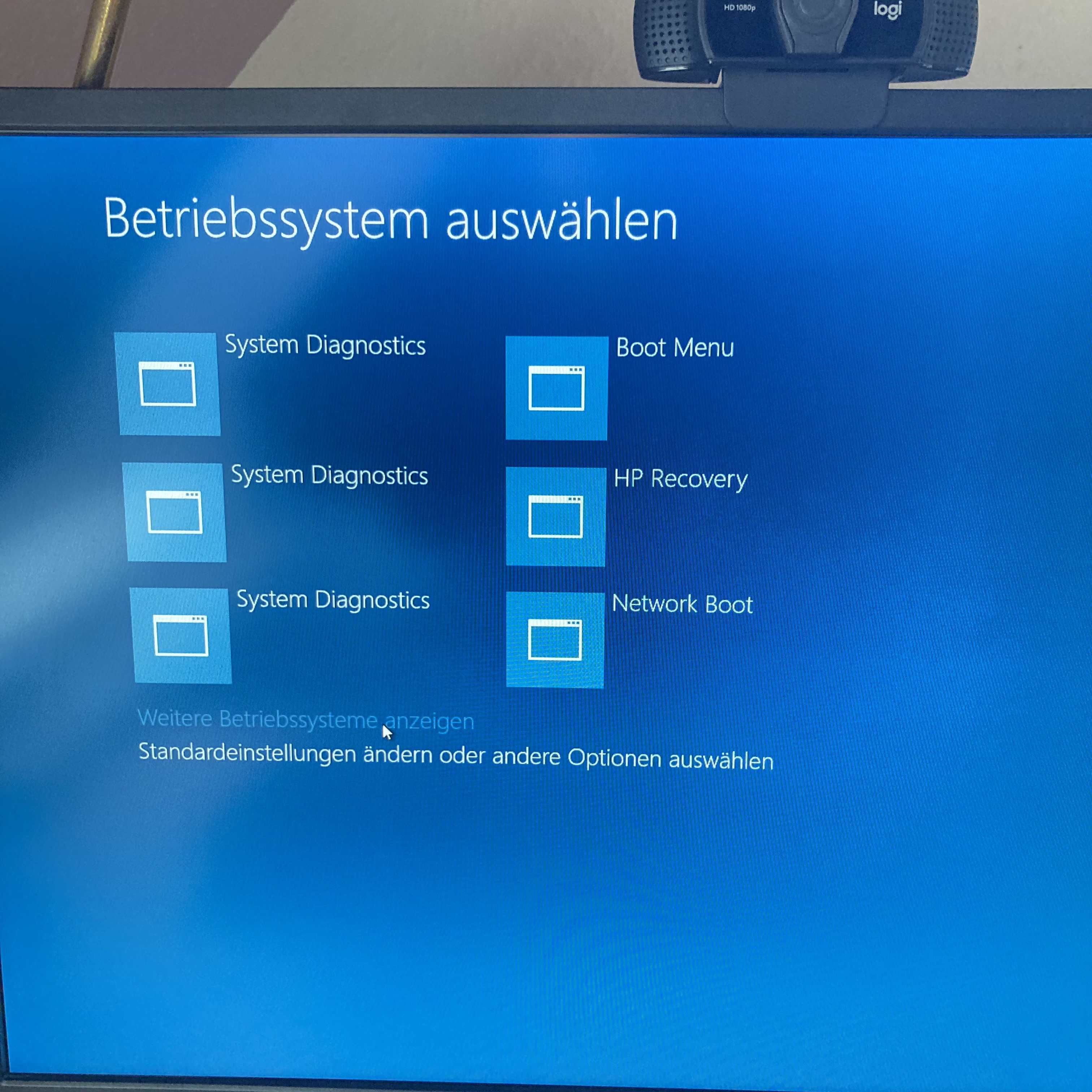

Ich habe mehrere Betriebssysteme auf unterschiedlichen Festplatten installiert. Beim Starten werden mir diese zur Auswahl angezeigt. Jetzt habe ich mir eingebildet, dass ich die Reihenfolge dieser Anzeige ändern müsste und konnte dies mit dem Tool EasyBCD auch erledigen. Nun bin ich mir leider nicht mehr sicher, was ich sonst noch getan habe. Seit dieser Änderung werden mir nun insgesamt 21 Startoptionen angezeigt. :confused_alt: (siehe Bilder) Hat jemand eine Idee, wie ich das wieder bereinigt bekomme?
Im Endeffekt sollen da ja nur meine Betriebssysteme stehen. Hab auch schon im Bios sämtliche Einstellungen geprüft. Ich konnte aber nicht feststellen.
Herzlichen Dank für einen Tipp.

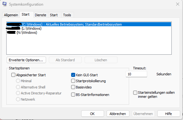

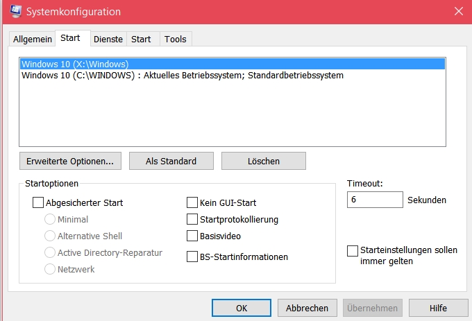

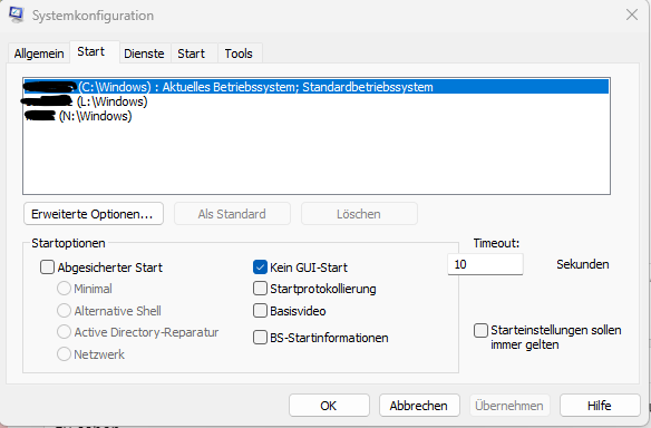

wie schaut es den in msconfig aus? Da kannst du auch Einträge löschen.
im msconfig gibt es nur die Einträge der Betriebssysteme. Dort ist alles korrekt, auch meine geänderte Reihenfolge ist zu sehen.

starte mal die Eingabe (CMD) als Admin, dort bcdedit eingeben, kommen dort alle Einträge?
Jup, das habe ich schon getan, dort steht all der Mist drin, der mir beim Start angezeigt wird. 😁
Übrigens, wenn ich zum booten auf die alte schwarze Ansicht zur Auswahl der Betriebssysteme wechsle, werden nur meine Betriebssysteme angezeigt. Irgendwie seltsam.
der blaue ist vom UEFI, der zeigt alles an, der schwarze ist von einem Windows-Laufwerk.
