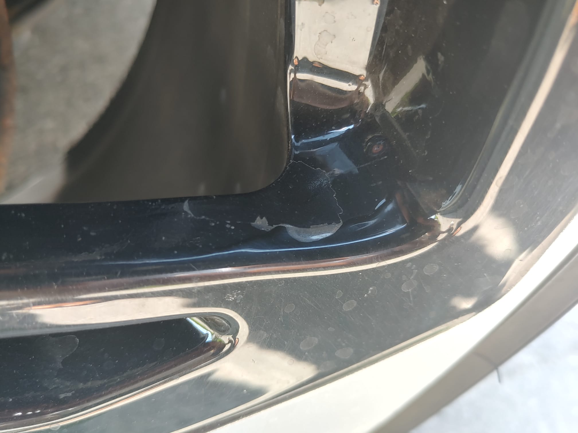

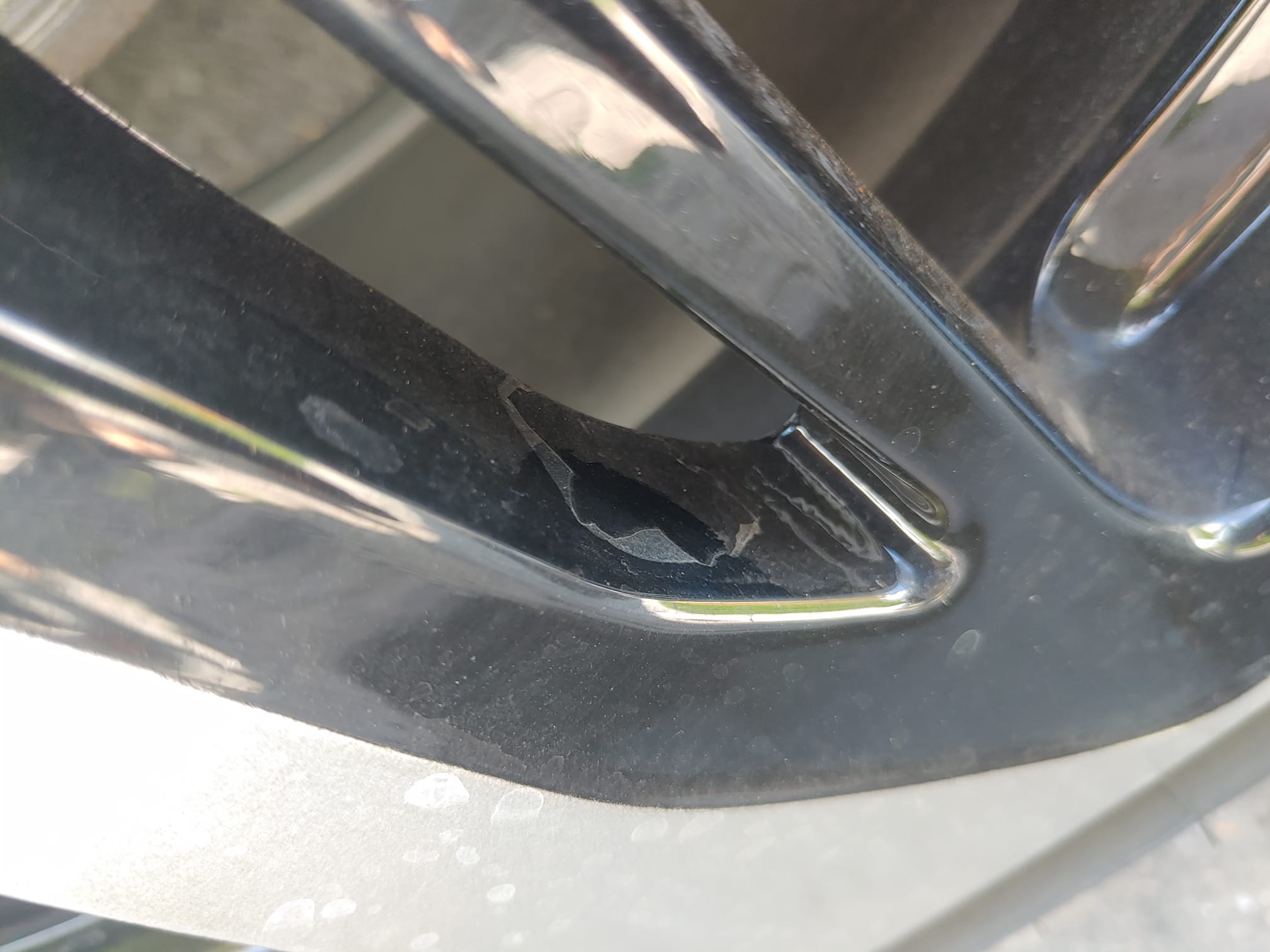

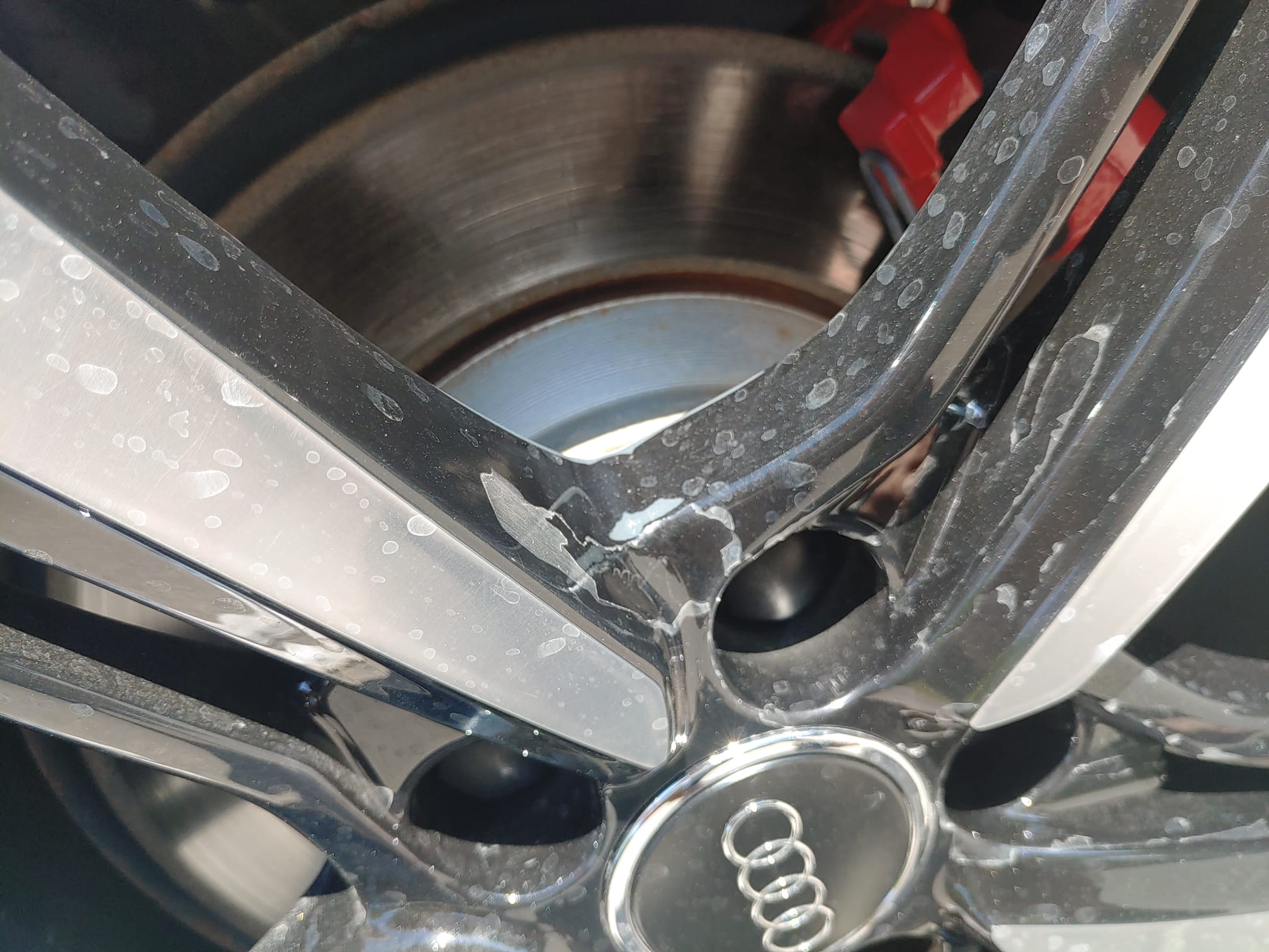

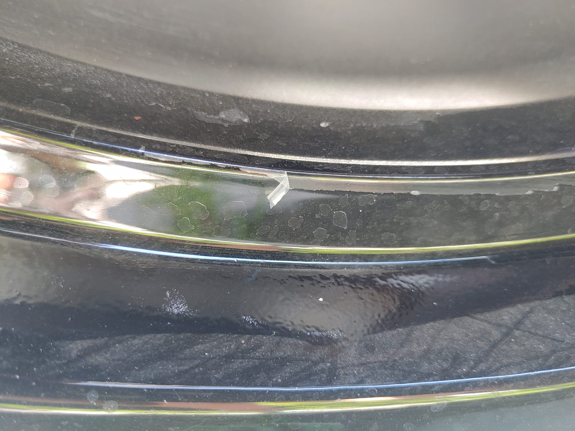

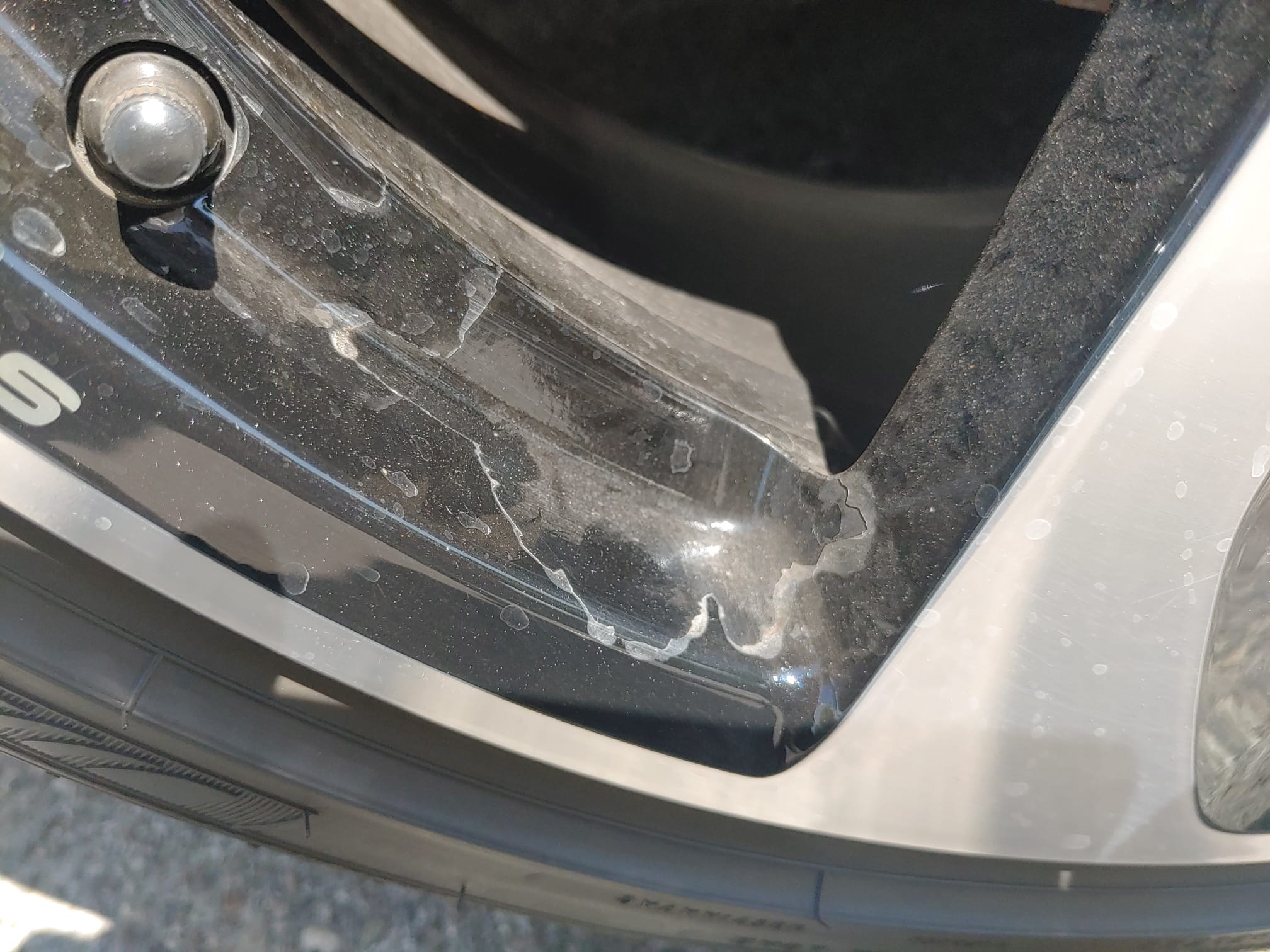

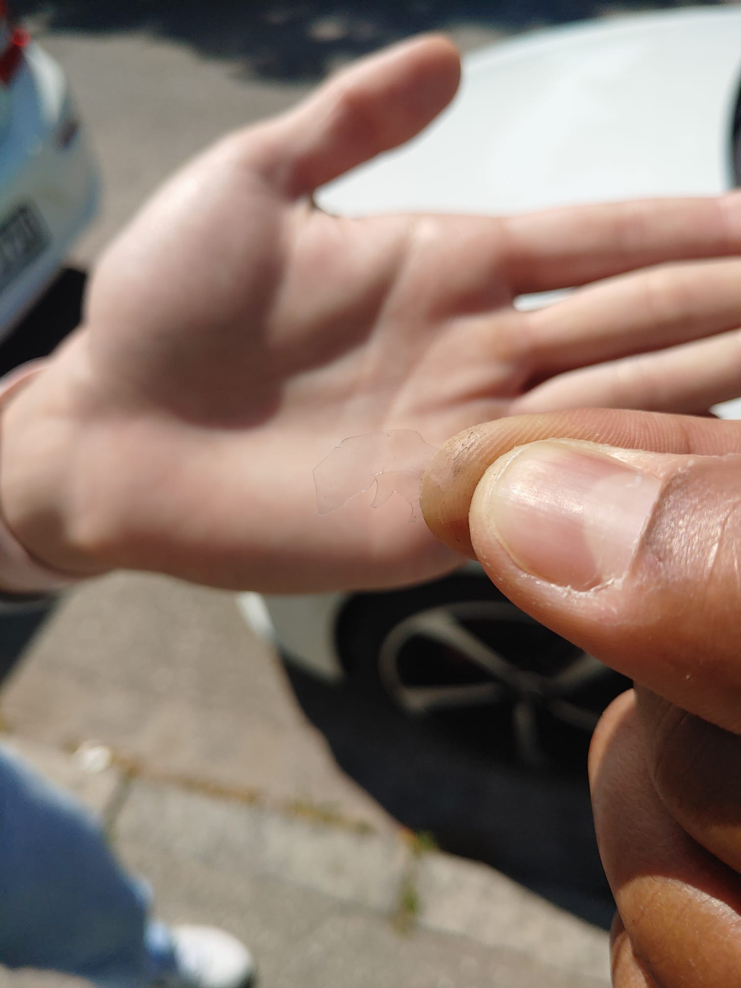

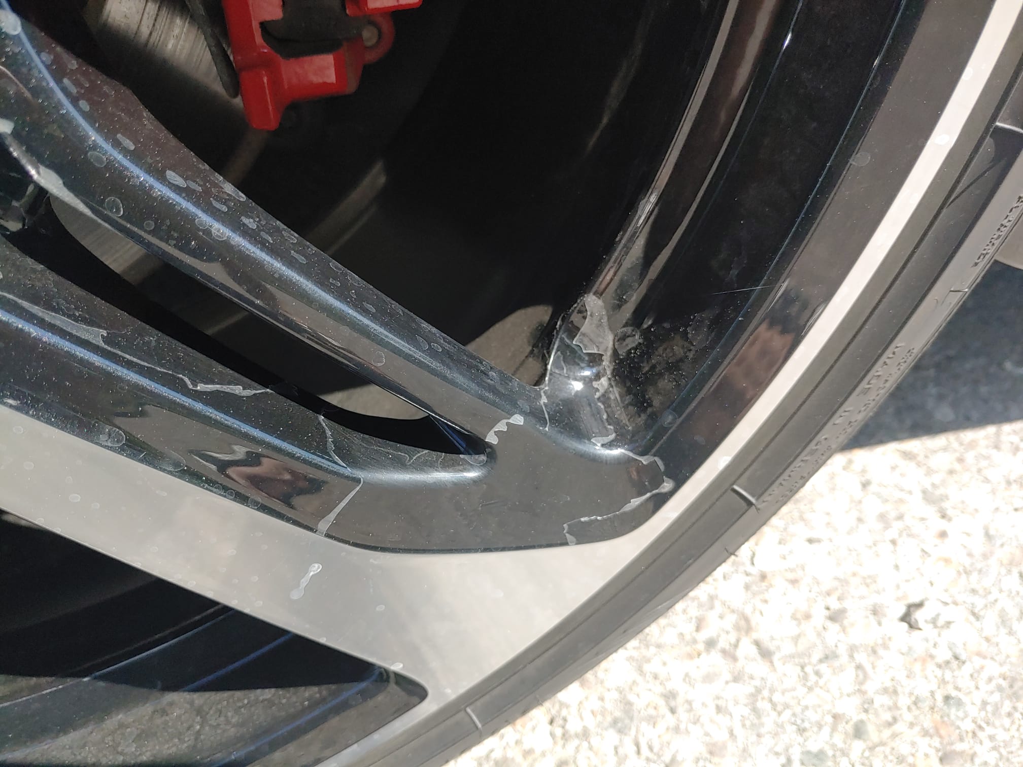

ein Bekannter von mir hat vor kurzem seine Sommerreifen montieren lassen (waren kostenpflichtig eingelagert) und musste gestern leider mehrere Beschädigungen feststellen (siehe Bilder). Ich kenne mich damit nicht wirklich aus, aber anscheinend blättert der Klarlack ab. Man kann den wie so eine Art Folie mit den Fingernägeln abpellen. Es handelt sich um Originalfelgen von Audi aus 2018. Sie wurden allerdings schon einige Male neu lackiert, nachdem ich sie beim Einparken mit dem Bordstein in Kontakt gekommen waren. Zudem sind (zumindest aktuell) nur die beiden hinteren Felgen betroffen, die rechte jedoch deutlich stärker als die linke.
Meine Fragen:
1. Weiß jemand, woran das liegen kann? Ich habe nie Felgenreiniger benutzt und da es Sommerreifen sind, kann auch kein Streusalz o.Ä. der Grund hierfür sein. Das ist doch nicht normal, dass Originalfelgen so schnell derartige Mängel aufweisen?!
2. Wie kann man sowas am besten nachhaltig ausbessern lassen, sodass das Problem nicht wieder auftritt? Kann das möglicherweise sogar ein Garantiefall sein? Garantie habe besteht zwar noch, jedoch sind die Felgen wie gesagt schon öfters ausgebessert worden, was wiederum problematisch für die Garantie sein könnte, oder?
Vielen Dank im Voraus!

Eigentlich passiert sowas nur bei zuviel Hitze oder Salz. Evtl. beim nächsten Mal auch versiegeln lassen, falls bisher nicht getan.
Also ist das keine original Lackierung mehr. Dann hat derjenige geschlampt oder minderwertiges Material eingesetzt. Für Felgen brauchst du halt Hitzebeständigen Lack.
Würde mich bei dem melden, der das verbockt hat...
Wende dich an den, der sie zuletzt lackiert hat. Sieht so aus als ob da nur ne Ladung Klarlack ohne vernünftige Vorbereitung draufgekommen ist - der Untergrund ist ja nicht mal angeschliffen.
Und Lack für Felgen muss nicht extra Hitzebesändig sein. Jede Motorhaube im Hochsommer wird wärmer als die Felge.
Um ddie Felgen wieder vernünftig hinzubekommen, muss der Klarlack wieder runter und mit vernünftiger Vorbereitung neu lackiert werden.
