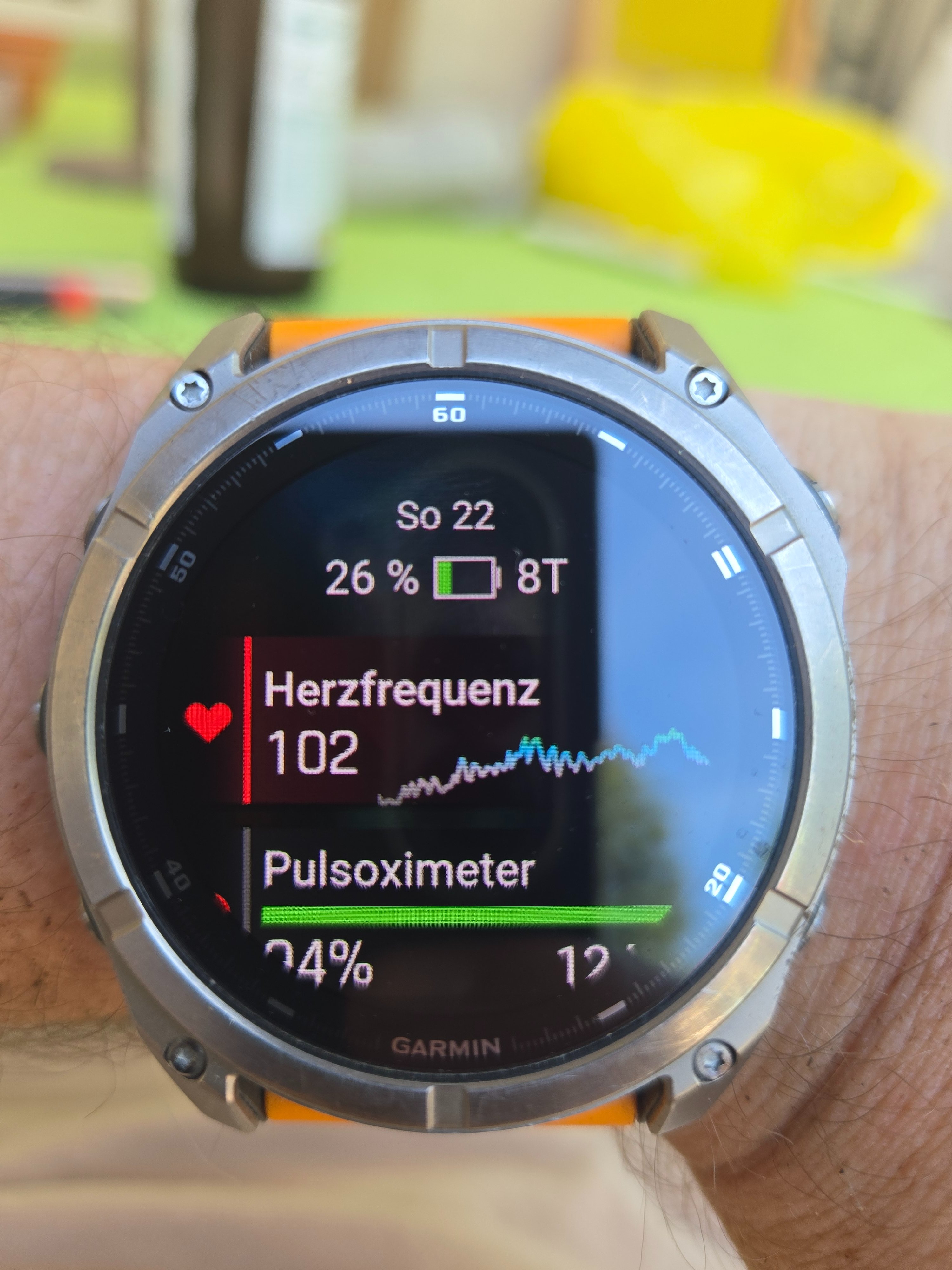

Hat die 47 mm nicht einen kleineren Akku? Du siehst selber noch 26% und hält noch 8 Tage.

@Shark1705
Ui, ich hätte nicht gedacht, daß die 51mm doppelt so lange läuft, wie die 47mm Variante. Bei 92% Akku (ich lade sie nie voll) zeigt die Epix Pro 2 Amoled 51mm 30 Tage Restlaufzeit an, ich lade sie allerdings meistens bei 40% und 14 Tagen Restlaufzeit.
