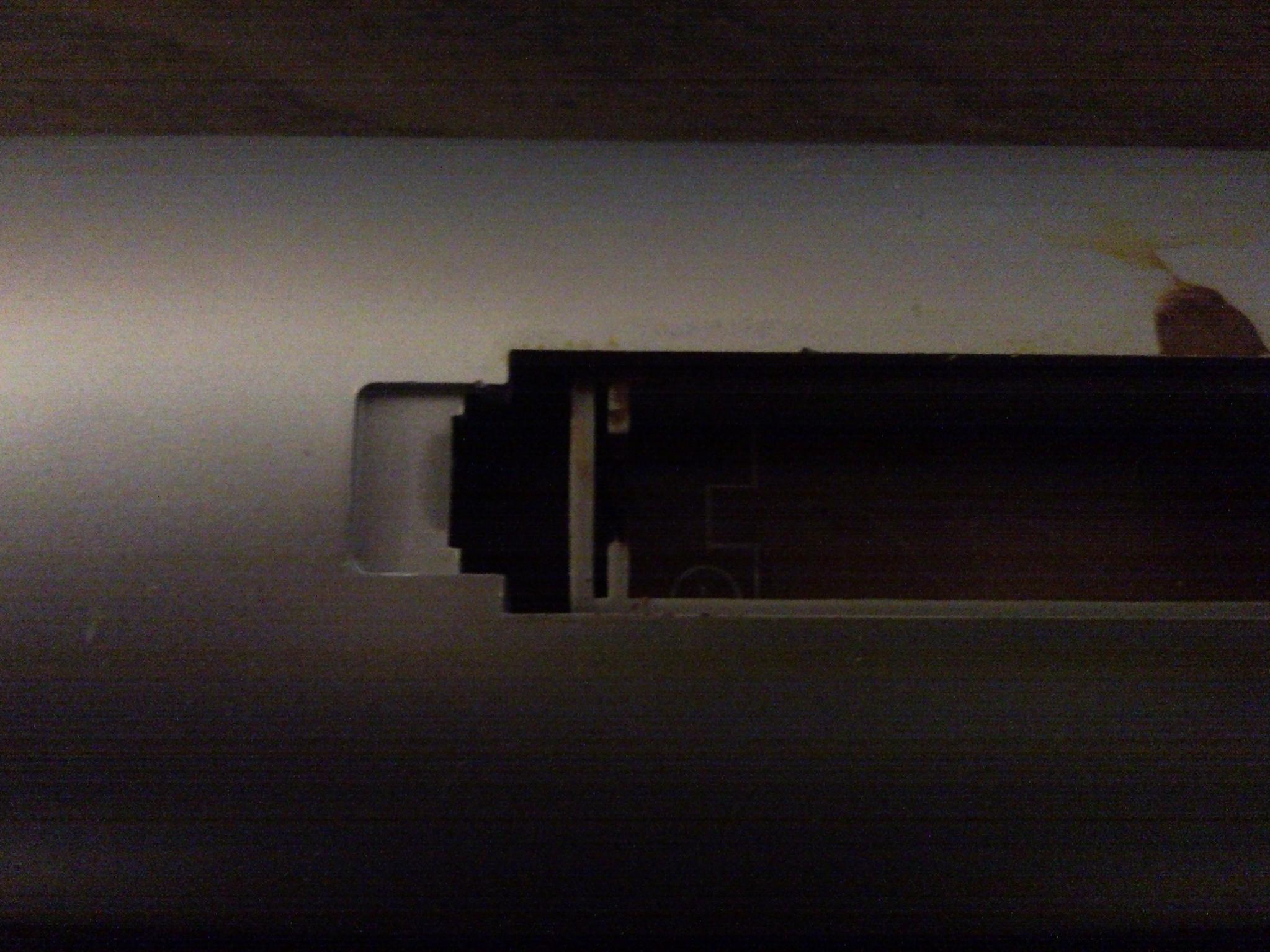

hab mal ein foto gemacht würde sagen, da fehlt ein stück metall bzw. der kontakt.
Ops wo ist der denn hin? :freak:

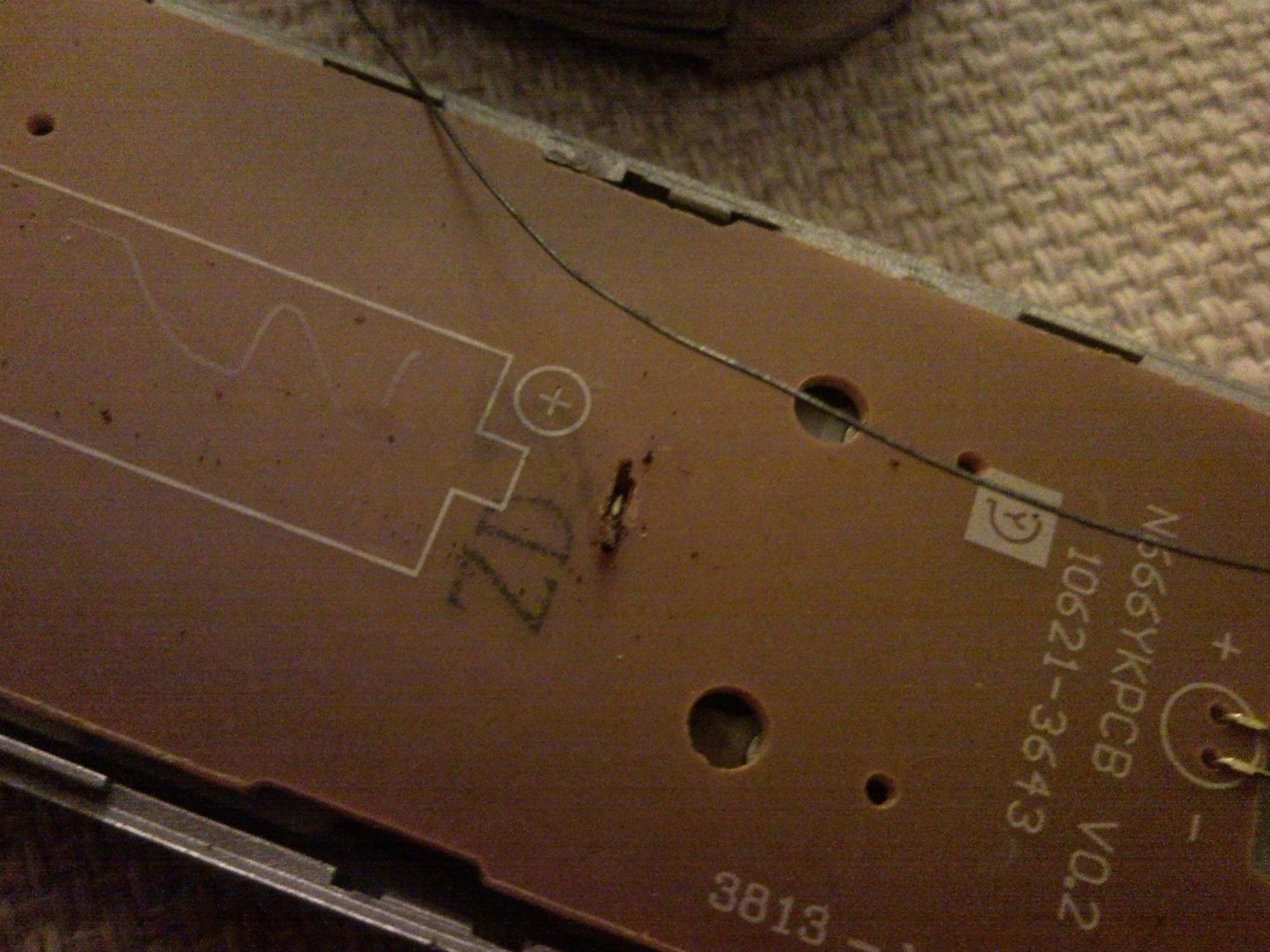

Hab es mal "aufgeschraubt"..
kann ich auch einfach den Draht anlöten??
Klar das sollte gehen mußt halt nur irgendwie Kontakt zur Batterie herstellen!
Kleiner Tip:
Wenn du nicht sicher bist ob die Fernbedienung nachher funktioniert kannst du das mit einer Kamera prüfen indem du den Infrarot-Sensor in die Kamera hältst und die Knöpfe drückst dann sieht du ob die LED leuchtet!
