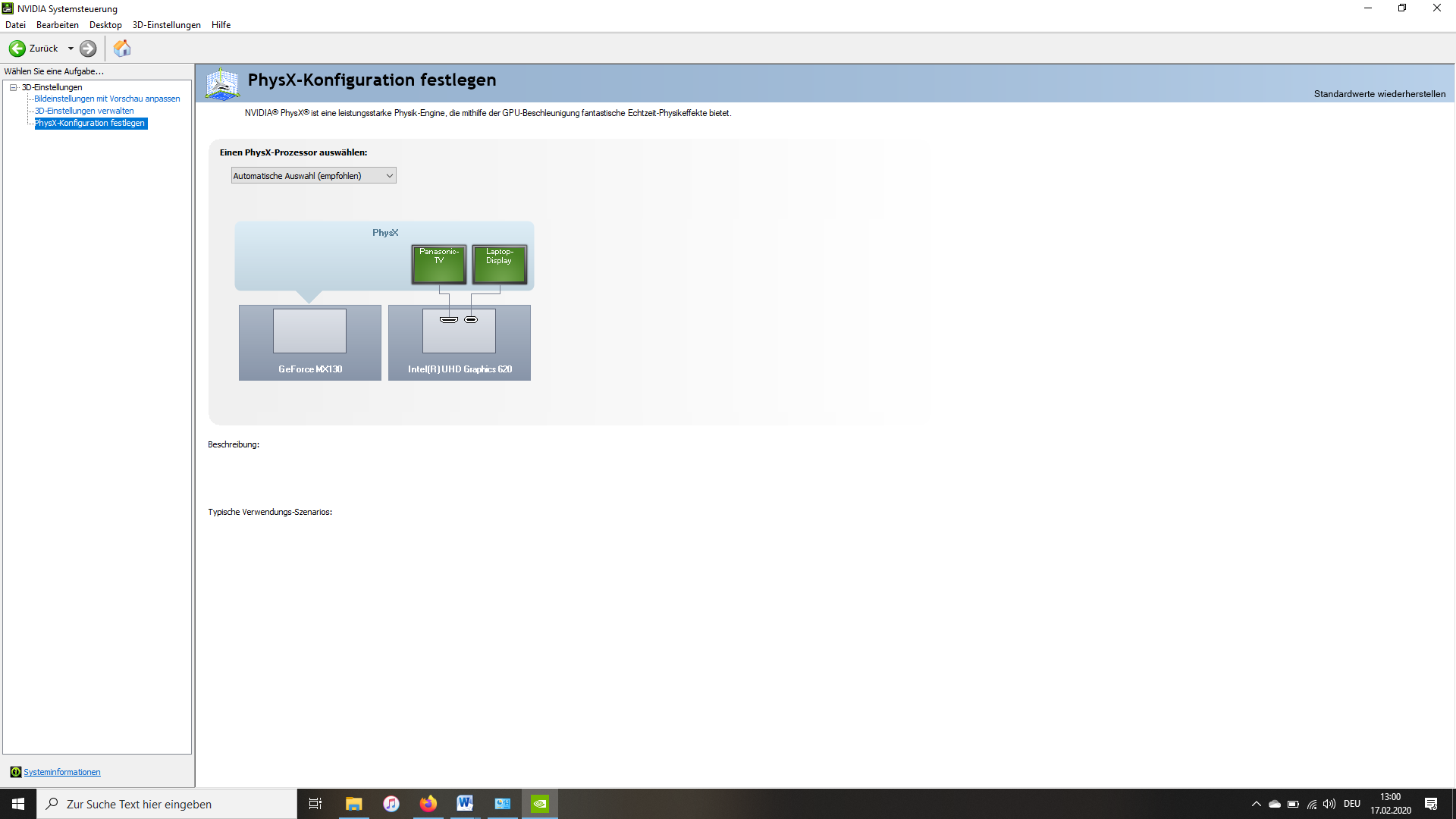

Hab jetzt einmal im NVIDIA-Control Panel nachgesehen, dort wird der Panasonic-Fernseher erkannt, kann aber jetzt mit der Darstellung wenig anfangen, sollte man z.B. den Fernsehr auf die linke Karte legen?
