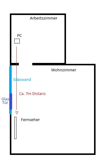

Durch einen Umzug stehen PC und Fernseher nun nicht mehr im selben Raum, sondern in benachbarten (siehe Grundriss).
Wiedergabe von Streamingdiensten ist über Chromecast erstmal kein Problem. Aber wie kann ich den Fernseher wieder als reguläre Anzeige installieren? Ich habe ein 10m HDMI-Kabel, aber durch die Distanz zwischen PC und Fernseher kann ich das nun nicht mehr sauber verlegen.

Puh, müsste ich mal gucken, wie dick die Wand zwischen Arbeits- und Wohnzimmer ist. Erstmal eine gute Idee, aber die Front im Wohnzimmer, die zum Fernseher führt, ist komplett aus Glas samt Tür zur Terrasse. D.h. selbst wenn ich das Loch bohre, kann ich vermutlich das Kabel nicht mal an der Decke verlegen, da über Tür und Decke kein Platz dafür ist bzw. es scheiße aussähe. (Hab es nochmal in der Zeichnung ergänzt).

Vermutlich werde ich durch die Wand bohren. Es müssen LAN-Kabel und HDMI-Kabel durch. LAN ist kein Problem: Stecker ab, danach wieder crimpen. Aber HDMI ist an der breitesten Stelle ~1,8cm dick. D.h. ich muss zwei Löcher übereinander bohren.
