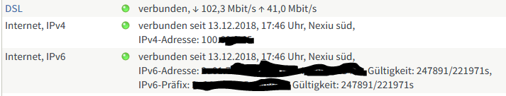

ich habe das Problem, dass ich seit dem Wechsel zu meinem neuen Internetprovider Nexiu (kennen wahrscheinlich die wenigsten) keinen Fernzugriff auf meine FB7430 bzw. mein NAS mehr bekomme. Mit 1&1 lief zuvor alles problemlos.
Ich habe herausgefunden, dass ich von Nexiu eine IPv4 Adresse aus dem Carrier Grade NAT Bereich zugeordnet bekommen habe. In der Fritzbox Hilfe steht, dass diese Adressen nicht öffentlich erreichbar sind und somit ein Fernzugriff nicht möglich ist. Soweit für mich logisch und verständlich.

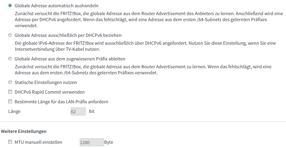

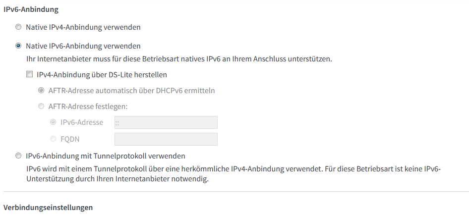

Die nexiu Hotline hat gemeint ich soll IPv6 aktivieren und den Fernzugriff nochmals testen. Das habe ich dann auch getan, trotzdem war ein Fernzugriff jedoch nicht möglich. Die Einstellungen habe ich so vorgenommen, wie von Nexiu empfohlen.

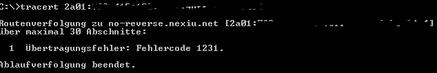

Mach mal nen tracert auf die IPv6 Adresse. Schau mal wie weit du kommst :)

Hmm, gute Frage...
Also tracert habe ich an meinem Laptop durchgeführt, der per Hotspot mit meinem Handy (Vodafone) verbunden war.
