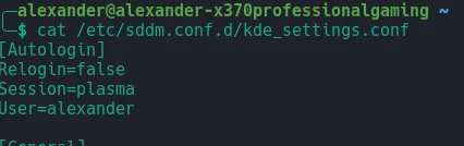

Also wenn du nen Desktop brauchst, da kannst du üblicherweise nen autologin einstellen, bei KDE ist das nen Haken setzen in den Einstellungen.
Edit:
Habe nachgeschaut, das scheint es als Option nicht mehr zu geben in den Einstellungen in der aktuell bei mir vorhandenen Version. aber beim SDDM ist das nur etwas das man in der Konfigurationsdatei eingibt
Da musst du mal für den bei dir genutzten Display Manager anchschauen was du dem einstellen musst (irgendeine Configdatei anpassen)
Als Beispiel, bei mir ist es diese. aber bei Mint wird etwas anderes sein.

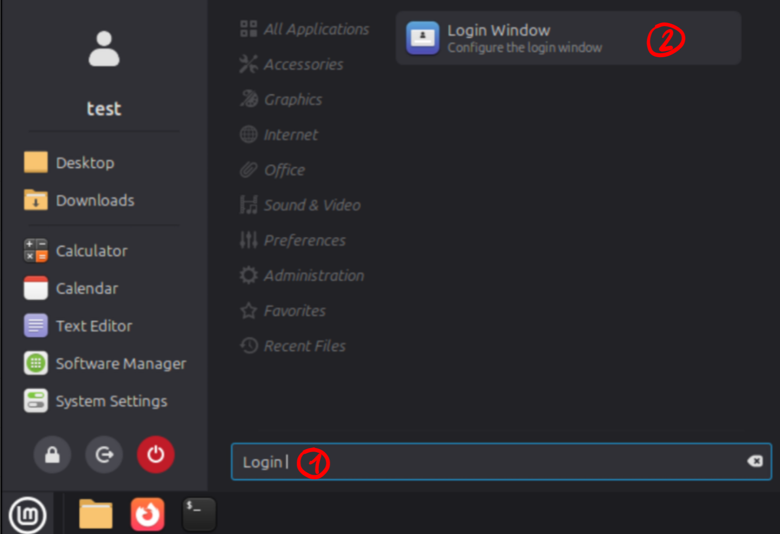

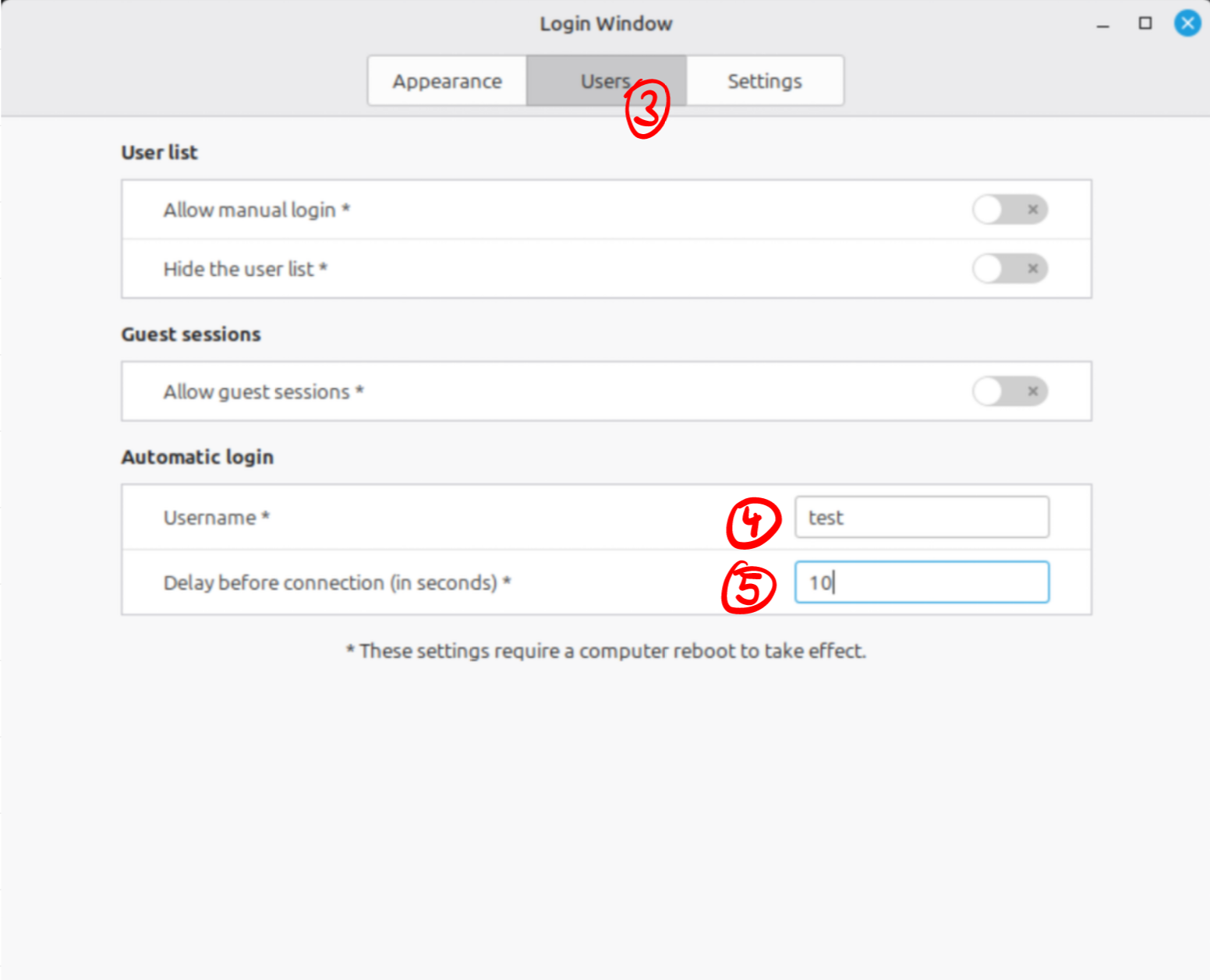

Ich habe eine kleine Anleitung erstellt:
Autologin
1) 2) Im Startmenü nach dem Login Window suchen und starten.
3) In den Tab Users (auf Deutsch höchstwarscheinlich Benutzer) wechseln.
4) Benutzernamen eingeben, der automatisch eingeloggt werden soll.
5) Verzögerung, bevor der Benutzer automatisch eingeloggt wird.

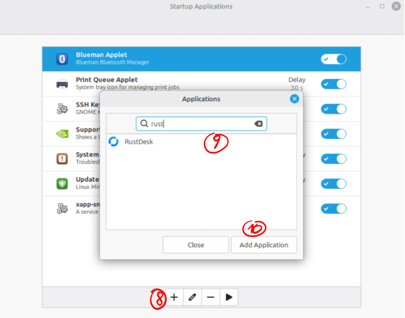

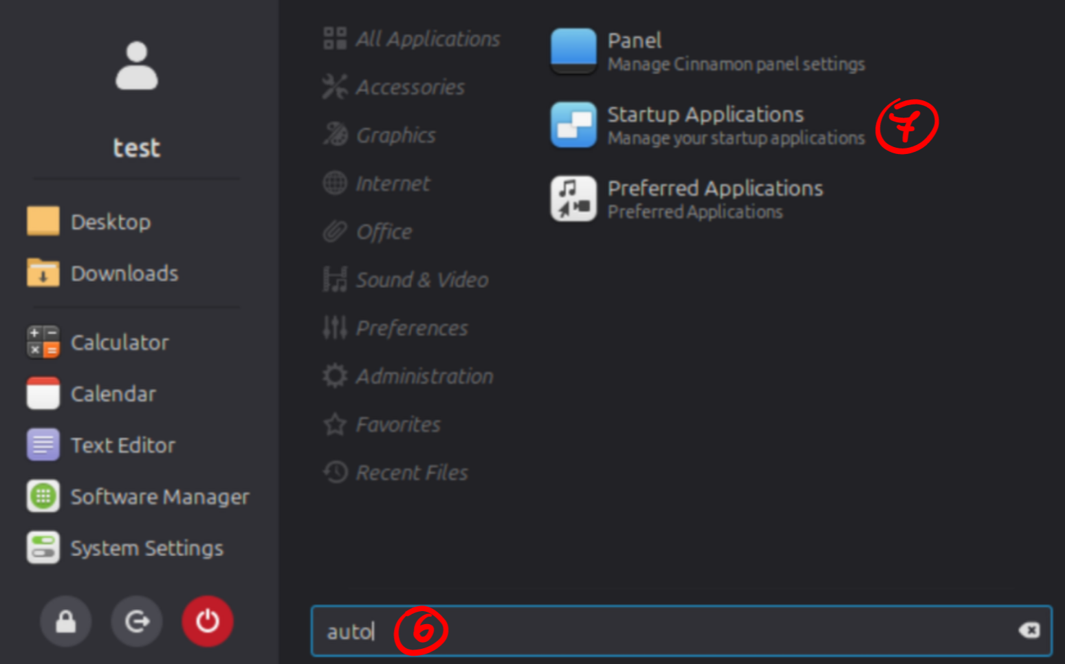

Autostart - RustDesk
6) 7) Im Startmenü nach dem Startup Applications (habe die Testinstallation nicht auf Deutsch gestellt) suchen und starten.
8) Mit dem + eine neue Applikation hinzufügen.
9) Nach RustDesk suchen
10) zum Autostart hinzufügen

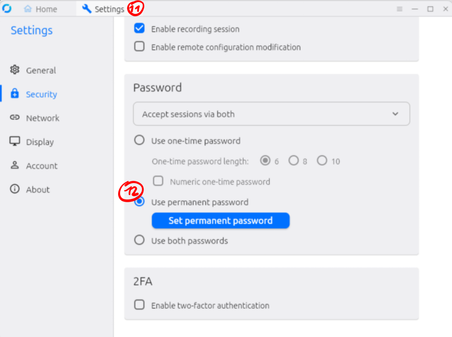

RustDesk - Passwort
11) In den RustDesk-Einstellungen
12) Ein permanentes sehr sehr sehr sicheres Passwort setzen.
Am Ende das System neu starten.
