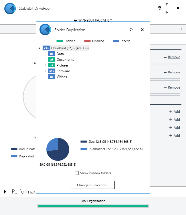

Eine Frage sei vllt. noch gestattet: Welches NAS-Betriebssystem sollte ich wählen? Ich habe jetzt mal die TrueNAS-Doku überflogen - anscheinend geht damit folgendes ja gar nicht:
Ich habe eine 30TB selbst gerippte Filmesammlung wovon einige alte VHS-Schätze sind und ca. 2TB Daten.
Die 2TB Daten sollen redundant auf mind. 2 phys. getrennten HDDs gespeichert werden, genau wie die alten VHS-Filme der Sammlung. Kann ich dezidiert einige Ordner auswählen, die gespiegelt werden?
Im Windows Home Server hatte ich dafür ein AddOn, wo ich gezielt für die Ordner auswählen konnte, wie oft diese auf den Festplatten gepiegelt gespeichert werden sollen. Das ging über StableBit DrivePool und sah exemplarisch so aus.
Wie mache ich sowas dann zukünftig? :O
