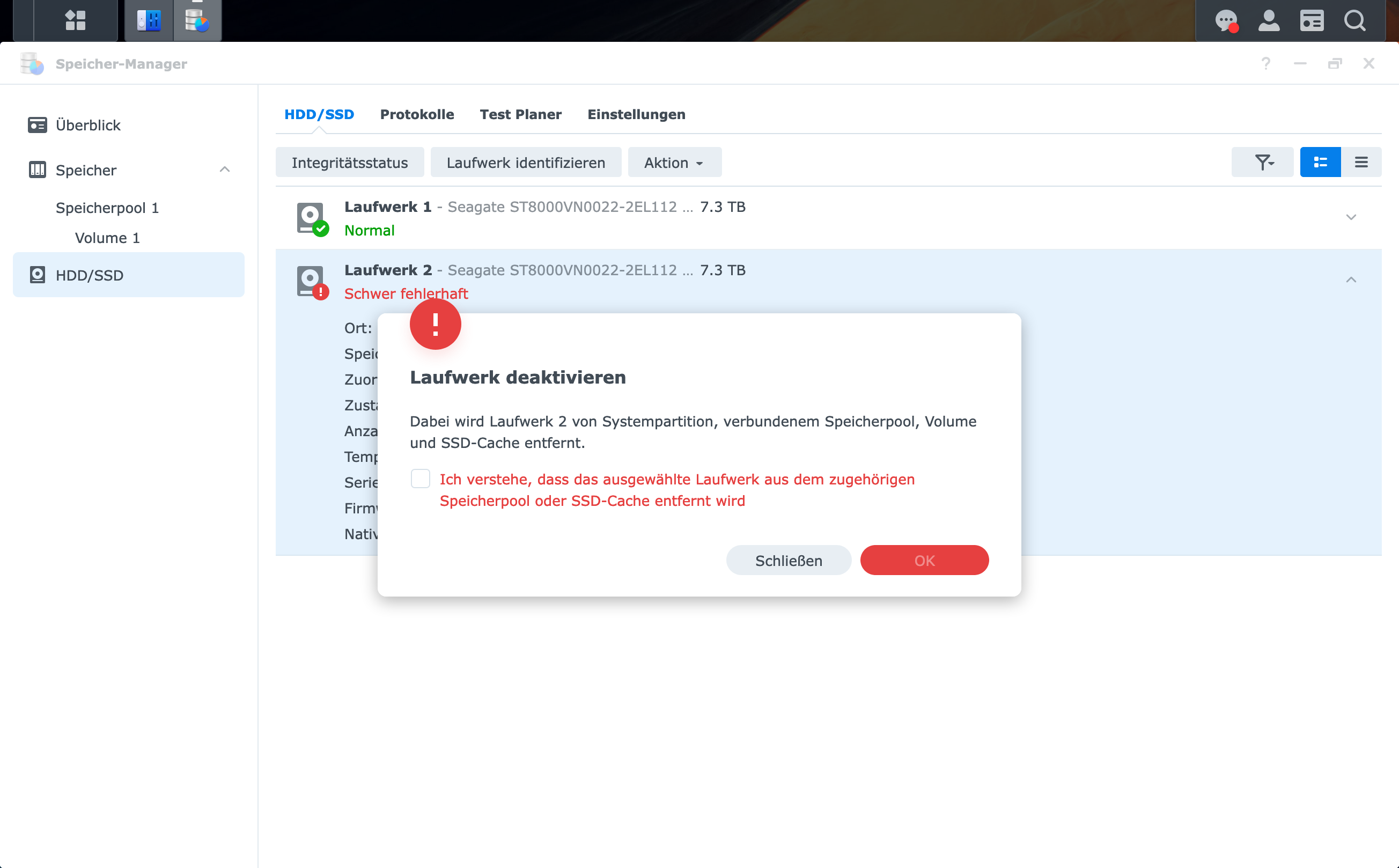

Ich habe seit Dezember 2016 eine Synology DS-216J mit 2x Seagate IronWolf NAS HDD 8TB laufen. Nun habe ich gestern eine Meldung erhalten, dass eine Festplatte vermehrt defekte Sektoren aufweist. Ich habe den S.M.A.R.T. Schnelltest laufen lassen und den IronWolf spezifischen (der im Synology angeboten wird), welche jedoch keine "weiteren" Probleme aufgezeigt haben. Nun kam eben die Meldung, dass die Platte ausgefallen ist. Die 2. Platte wird anscheinend gerade automatisch mit einem intensiven S.M.A.R.T. Test geprüft. Die Platten sind im Synology Speicher-Manager als "Synology Hybrid Raid (SHR)" angelegt, sodass der Ausfall einer Platte verschmerzbar ist.
Jedoch bin ich mir nicht sicher, welche Optionen ich habe, und welche am sinnvollsten ist.

Du kannst doch das SHR-Volume mit einer größeren Platte reparieren. Im Anschluss oder bei Bedarf kannst du die zweite, kleinere Platte entfernen, nochmals mit einer größeren Ersetzen und schwups hast Du das Volume vergrößert.
Wieso willst du den Umweg über einen Pool 2 gehen?

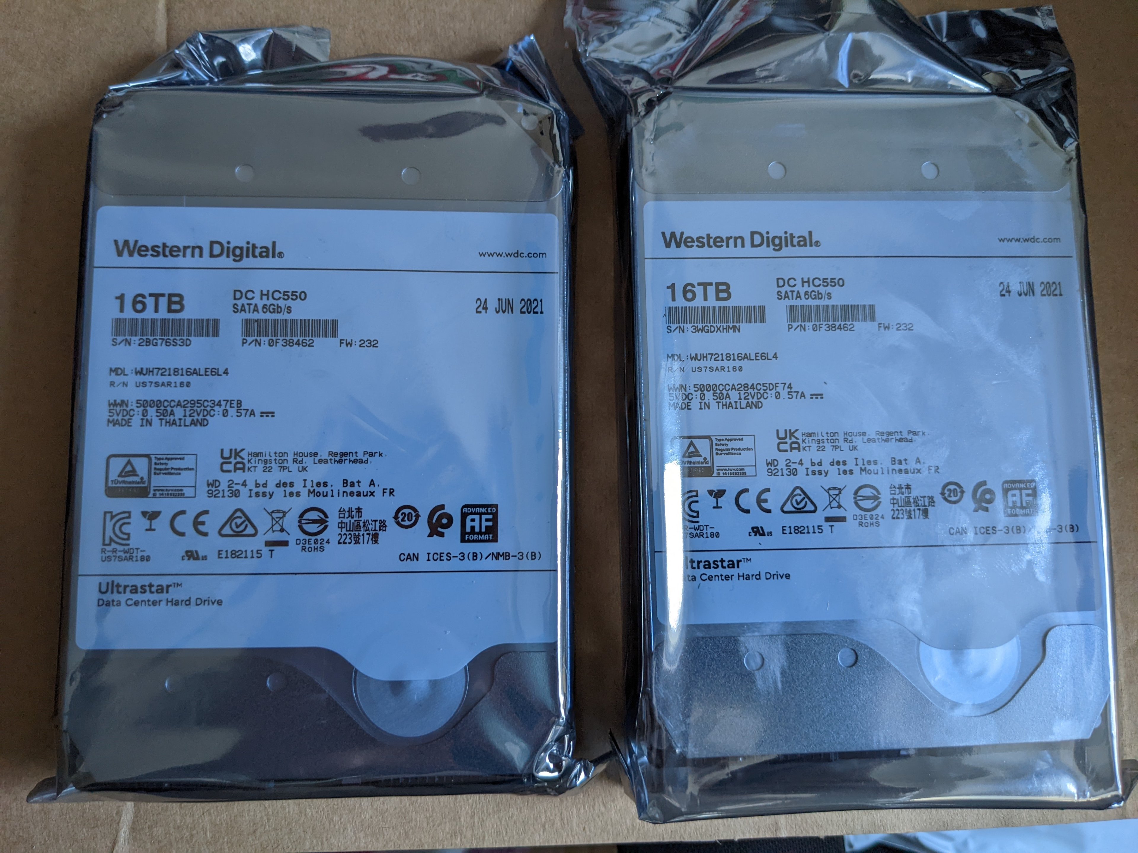

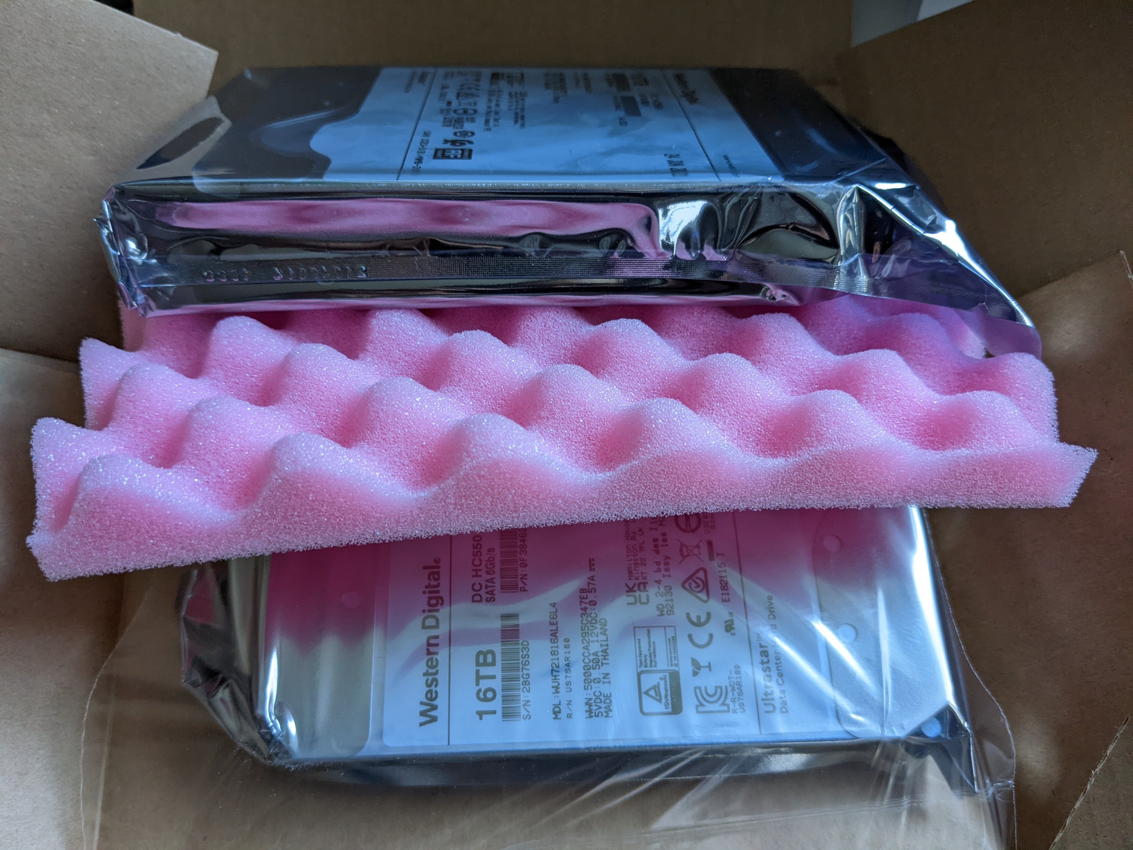

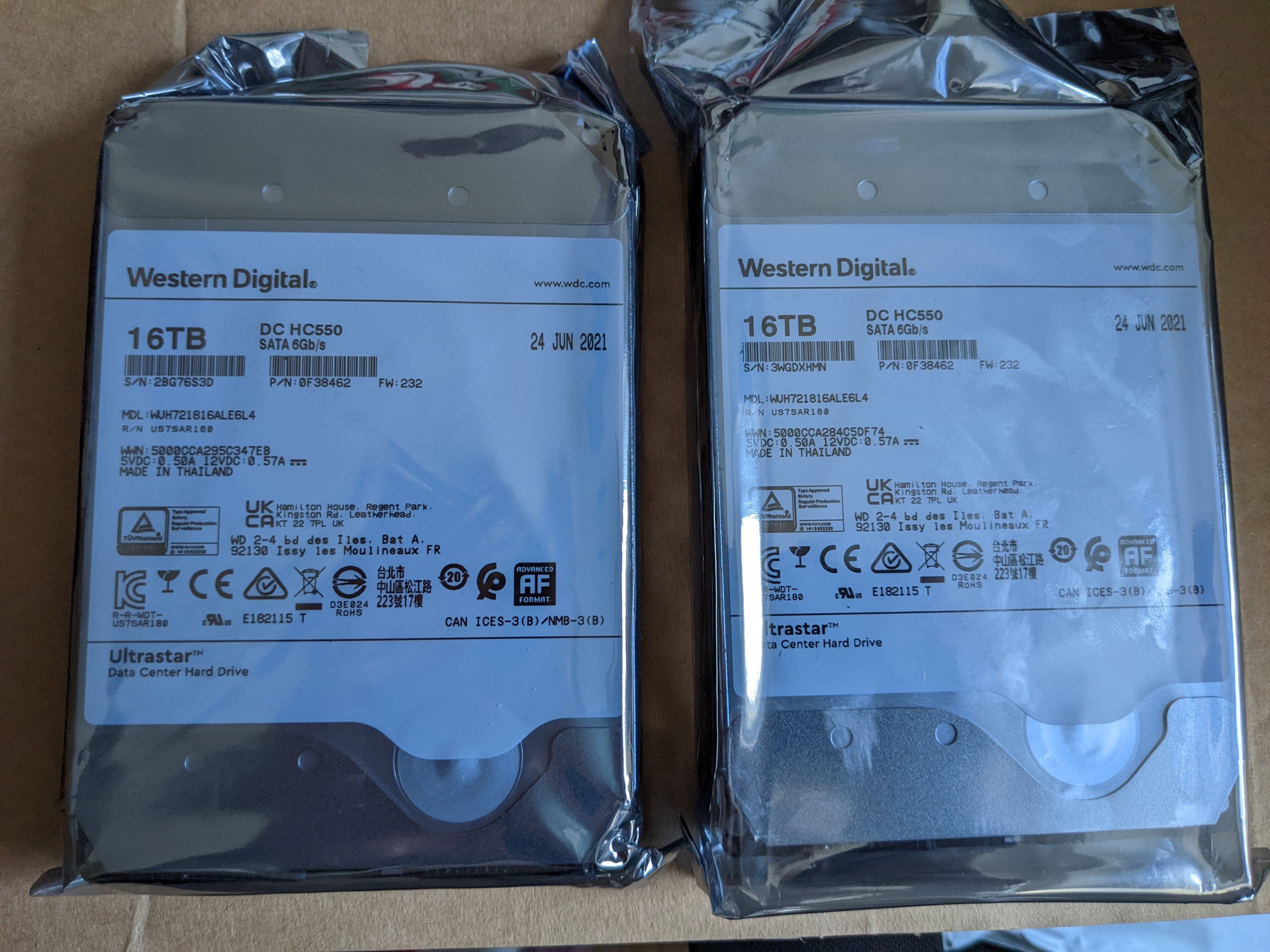

Gut verpackt kamen die Platten gerade an... jetzt heißt es erst mal auftauen lassen und dann sehen wir weiter...

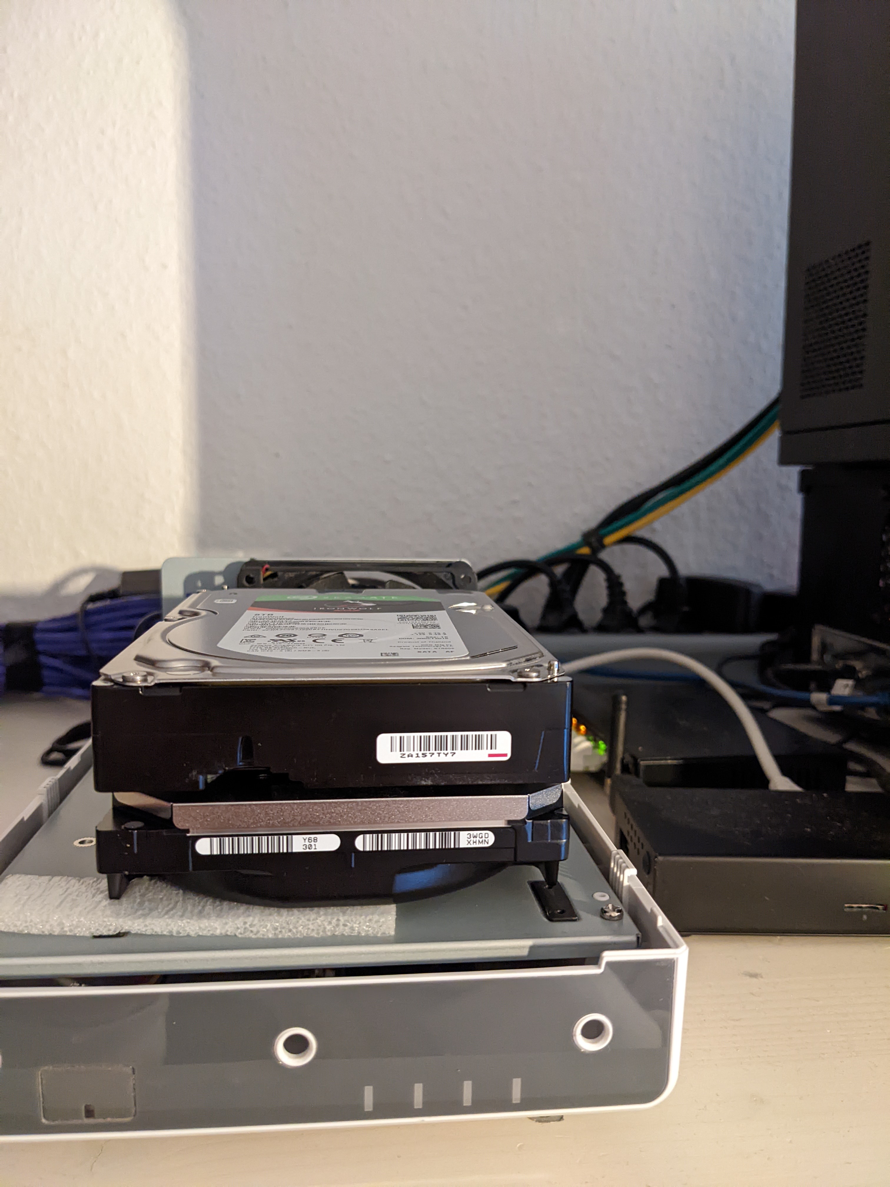

So! Ich habe die DS aufgeschraubt und der Staub der letzten 5 Jahre kommen mir entgegen.... Und ja, das Weiße Ding da ist Absicht, da sonst die Vibrationen relativ anstrengend waren...
Ich habe dann alles soweit wie möglich aufgeschraubt und ausgesaugt/mit einem Pinsel/Lappen sauber gemacht. Danach ist die kaputte Platte raus, und die neue rein.

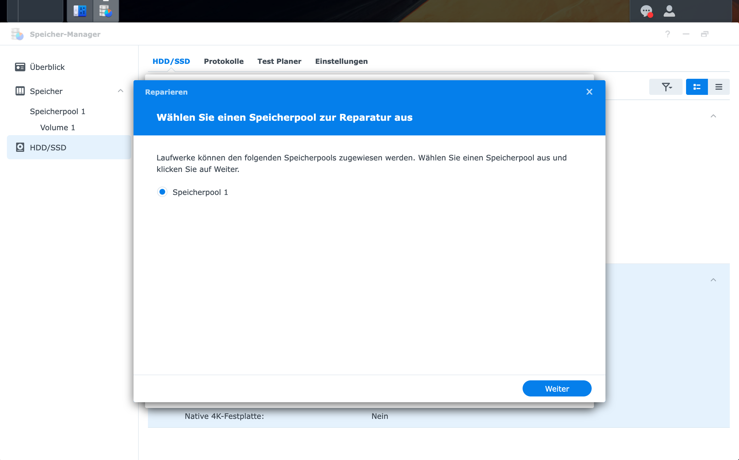

Vor dem Ausschalten hatte ich die Platte 2 noch aus dem Volume 1 entfernt. Dann begann das nervige piepen, dass mich auf das offensichtliche hinweist ^^.

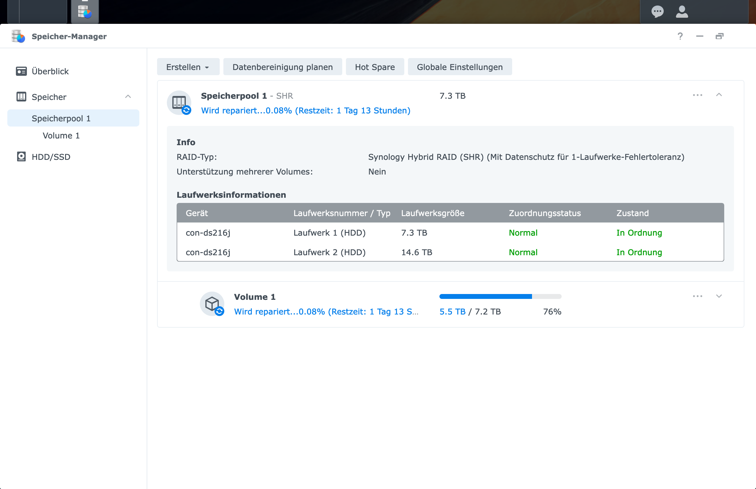

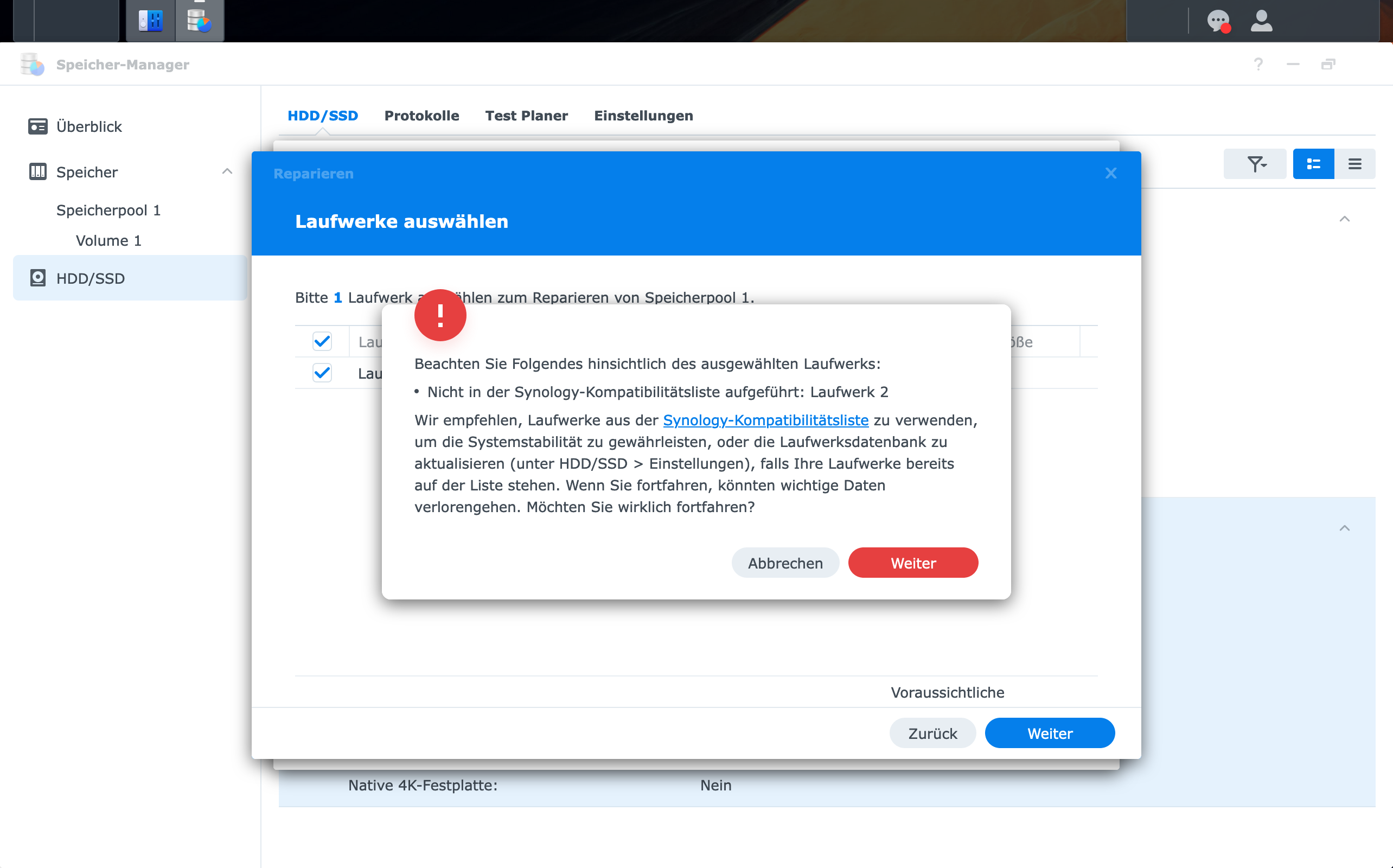

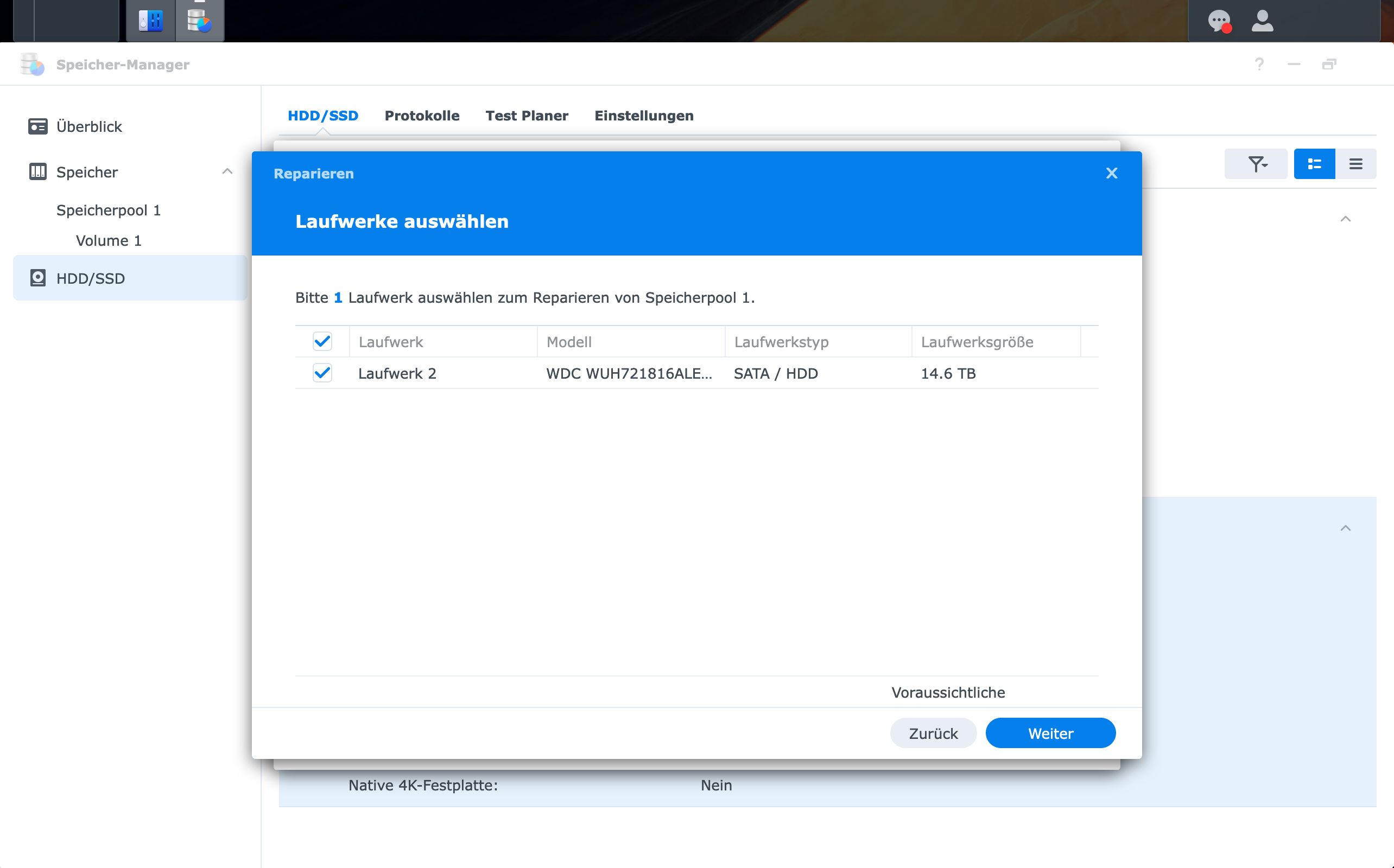

Auch nach dem Anschalten ging das gepiepe fröhlich weiter. Nun musste die 2. Festplatte genutzt werden, um das Speicherpool zu reparieren. Nach ein paar Weiter-Klicks, ist es nun so weit...
Aktueller Stand der Reparatur: 8 Tage, 2 Stunden.
Ich hoffe, es wird noch schneller... Könnte an den vielen kleinen Dateien liegen....
Reaktionen: Hans Meier620 und Pym
Phase 1 ist abgeschlossen. Habe nun die andere Platte ausgetauscht und lasse den Speicherpool nun erneut reparieren...
