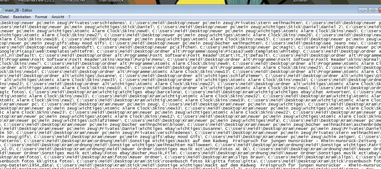

Darunter auch dies hier: main_28, Foto angehängt, da sind namentlich alle meine fehlenden Ordner aufgelistet. Aber wo sind sie?

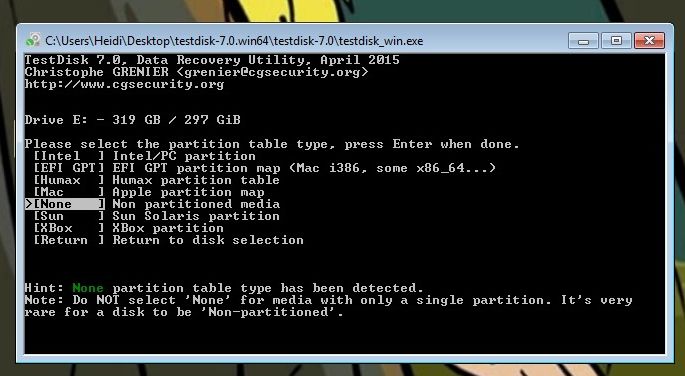

Dann habe ich noch Testdisc laufen lassen, Foto angehängt.

Ich frage deswegen so blöd, weil in Deinem dritten Screenshot stehen die ganzen Verzeichnisse mit C:\....usw drin.
Das macht nicht so richtig Sinn, wenn sie kopiert wurden. Und da die Quelle ja jetzt nicht mehr da ist...die Links allein werden nicht helfen. Game Over.

Testdisk brauchst du nur, wenn die Partitionen nicht erkannt werden. Wenn E:\ erkannt wird und im Grunde die Partition ist, die du haben willst, brauchst du kein Testdisk.

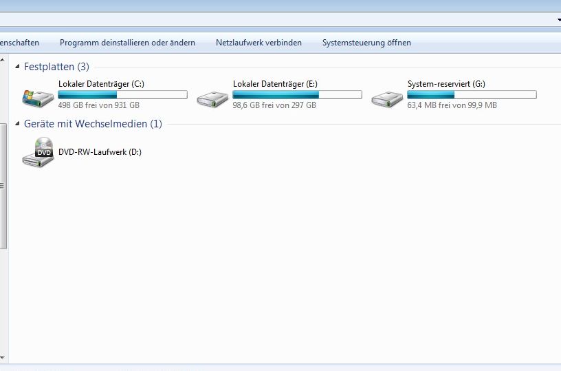

Laufwerk F könnte ein Cardreader sein, wo nichts drin steckt. Ist E: oder die Notebook-HDD weiter mit ihren 199/297 GB zu sehen? Ist in den Ordneroptionen jetzt alles angeklickt, sodass du alles siehst?

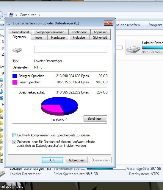

Die Festplatte ist einwandfrei mit 199/297 GB zu sehen, in den Ordneroptionen ist alles gemacht. Ich frag mich nur, was das alles sein soll mit 199 GB, ist ja ne ganze Menge, können doch nicht allein die Programme sein, die drauf sind.
