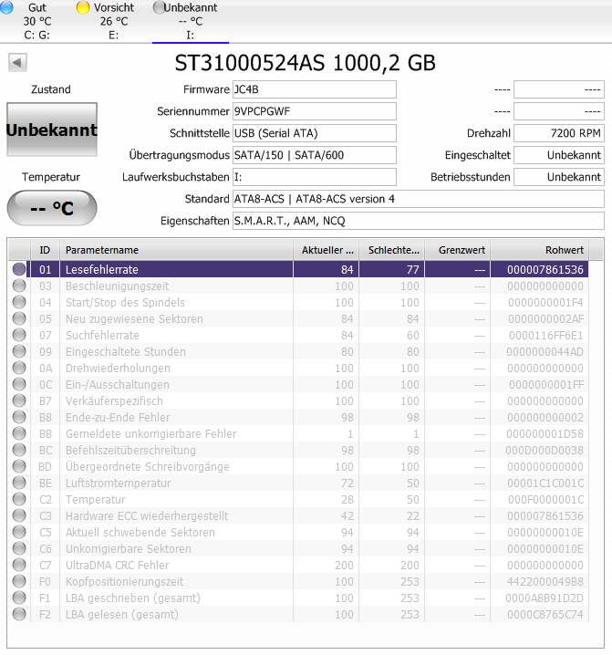

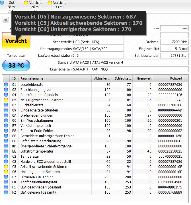

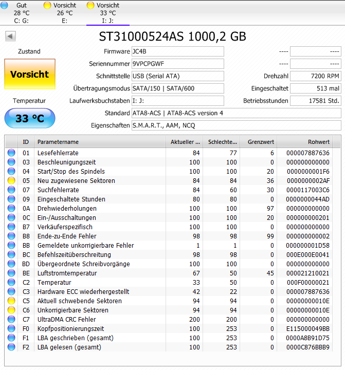

Bitte einen Screenshot von CrystalDiskInfo machen (alle Werte müssen sichtbar sein).
Zunächst einmal Danke für eure Antworten.
SMART-Werte von CrystalDiskInfo (Danke an r0ck0r und Octrin.Eddy)

Du hast defekte und schwebende Sektoren.... und davon eine ganze Menge.
Die kannst du nicht beheben, sondern in den meisten Fällen wird das schlimmer, also die Anzahl wird größer und je mehr dieser defekten Sektoren es gibt, desto höher ist die Wahrscheinlichkeit, dass dein System dadurch instabil wird, weil wichtige Dateien nicht gelesen werden können.
Es ist natürlich schon reichlich spät, sich um eine Datensicherung zu kümmern, wenn die Platte schon Schnappatmung hat und nur noch kurz "verfügbar" ist :D :D
