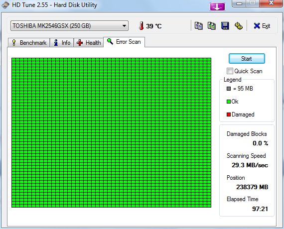

So jetzt hab ich via HD Tune diesen Test gemacht und nichts kam raus...Was kann man daraus erschließen?? Bitte um Meinungen :D

Leute ich nerve ungern und ich krieg langsam die Krise! Ich habe meine Festplatte formatiert also langsam formatiert und alles neu aufgesetzt..Auch nach dem ich mit HD Tune wie oben beschrieben und durch die Bilder erkennbar sämtliche Werte hab auslesen lassen und sich keine Fehlermeldung bestätigte geht der Mist weiter! Ich wollte ein Spiel starten und meinen Spielstand von gestern fortführen allerdings kann dieser nicht geladen werden...Jetzt kommen zu den kaputten Mp3s und Skripten auch noch Spielstände dazu
Ich schalte meinen Laptop immer korrekt aus das mach ich jeden Abend meistens da ich ihn tagsüber gerne immer einfach normal zuklappe..
