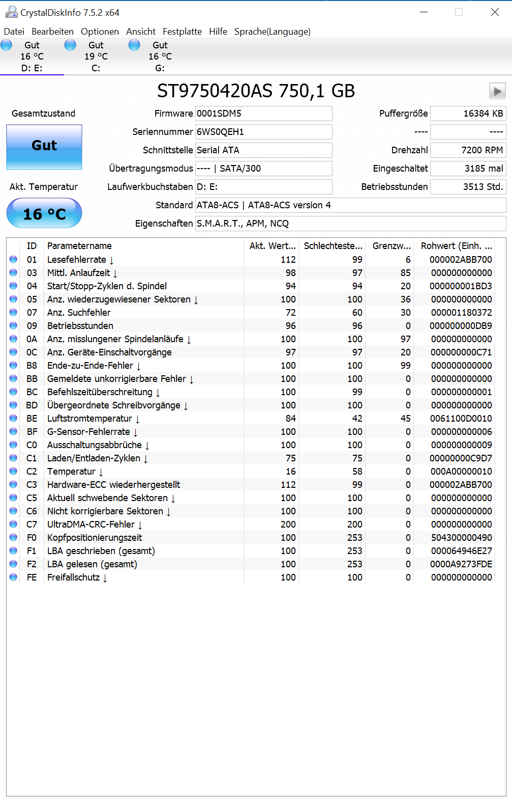

CrystalDiskInfo kann man hier direkt von der Projektseite runterladen. Selbst drauf schauen dürfte wenig bringen, poste besser bitte mal den Screenshot von CrystalDiskInfo für die Platte hier, ziehe aber bitte das Fenster soweit auf, dass alle Attribute und auch die Rohwerte vollständig sichtbar sind, also keine Scrollbalken mehr erscheinen. Bitte machen den Screenshot aus Windows und nicht mit einer Kamera vom Bildschirm und nur den Screen von CrystalDiskInfo, mit Alt+Druck erzeugt Windows einen Screenshot des aktiven Fensters in der Zwischenablage.
anbei der Screenshot.
Gruß Petto
Die Platte ist ein Modell von 2010, die dürfte die 5 Jahre geplanter Nutzungsdauer also wohl hinter sich haben. Die Werte sehen noch gut aus, aber wenn sie erst nach dem Abkühlen funktioniert, dürfte es irgendwo einen Schaden wie eine kalte Lötstelle geben, die HDD sollte also ausrangiert werden, die hat ihren Dienst getan. HDDs altern übrigens auch wenn sie nicht genutzt werden, sie sind daher auch nicht unbeschränkt lagerbar. Dazu schreibt Seagate z.B. hier und auch in einigen anderen Product Manuals:
