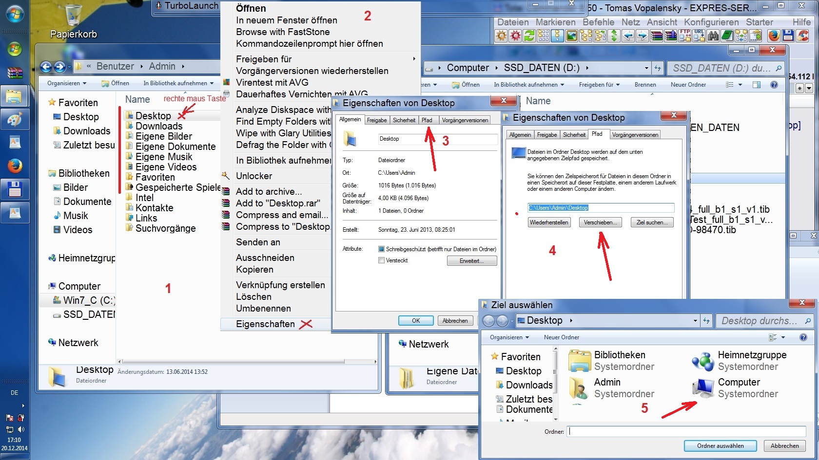

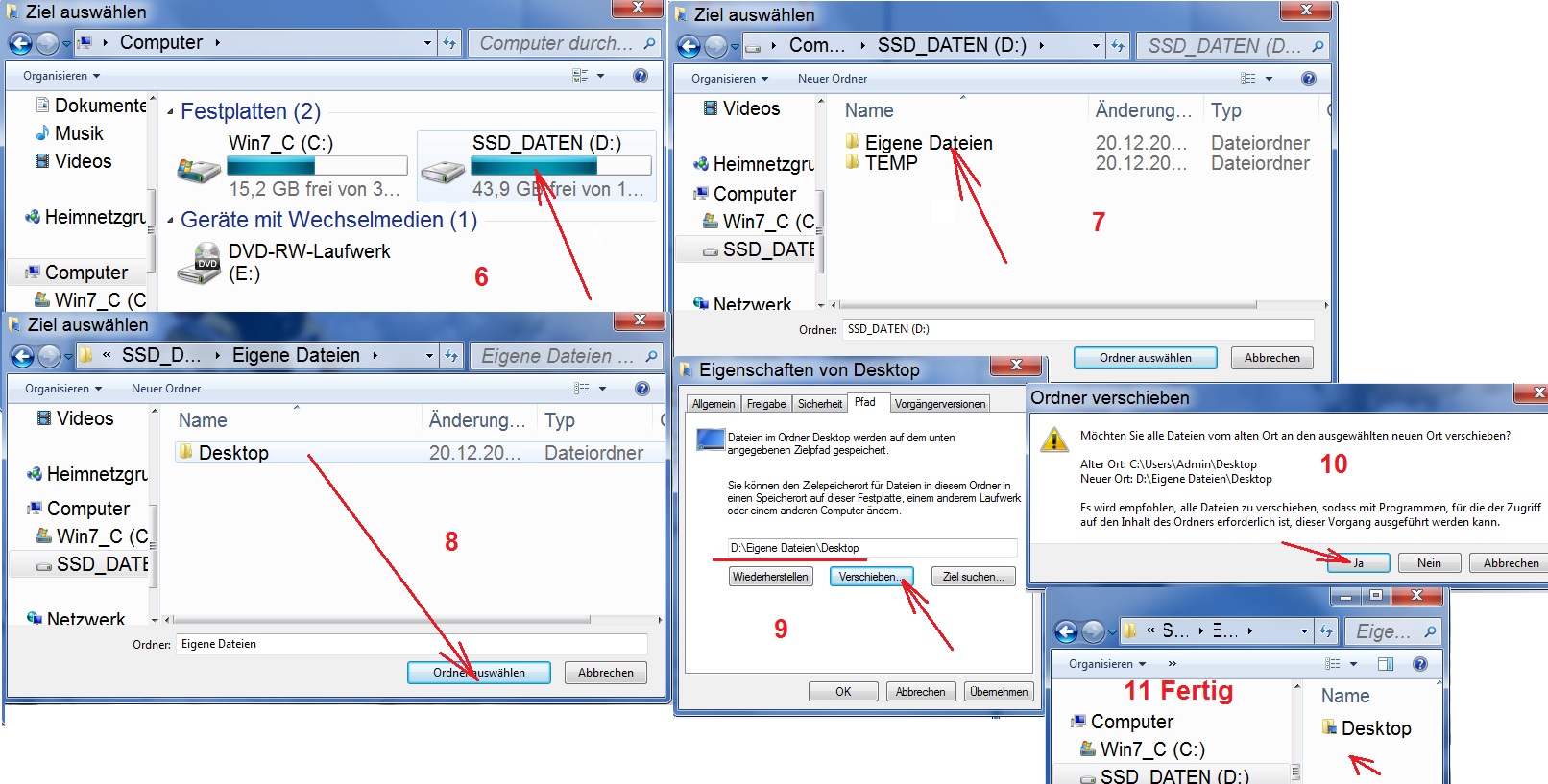

Hallo Biggi,
Hier ist Grafische Anleitung für eigenen Dateien von C auf D: verschieben und mehr platz zu schaffen ohne C Partition zu vergrößern.
MfG
