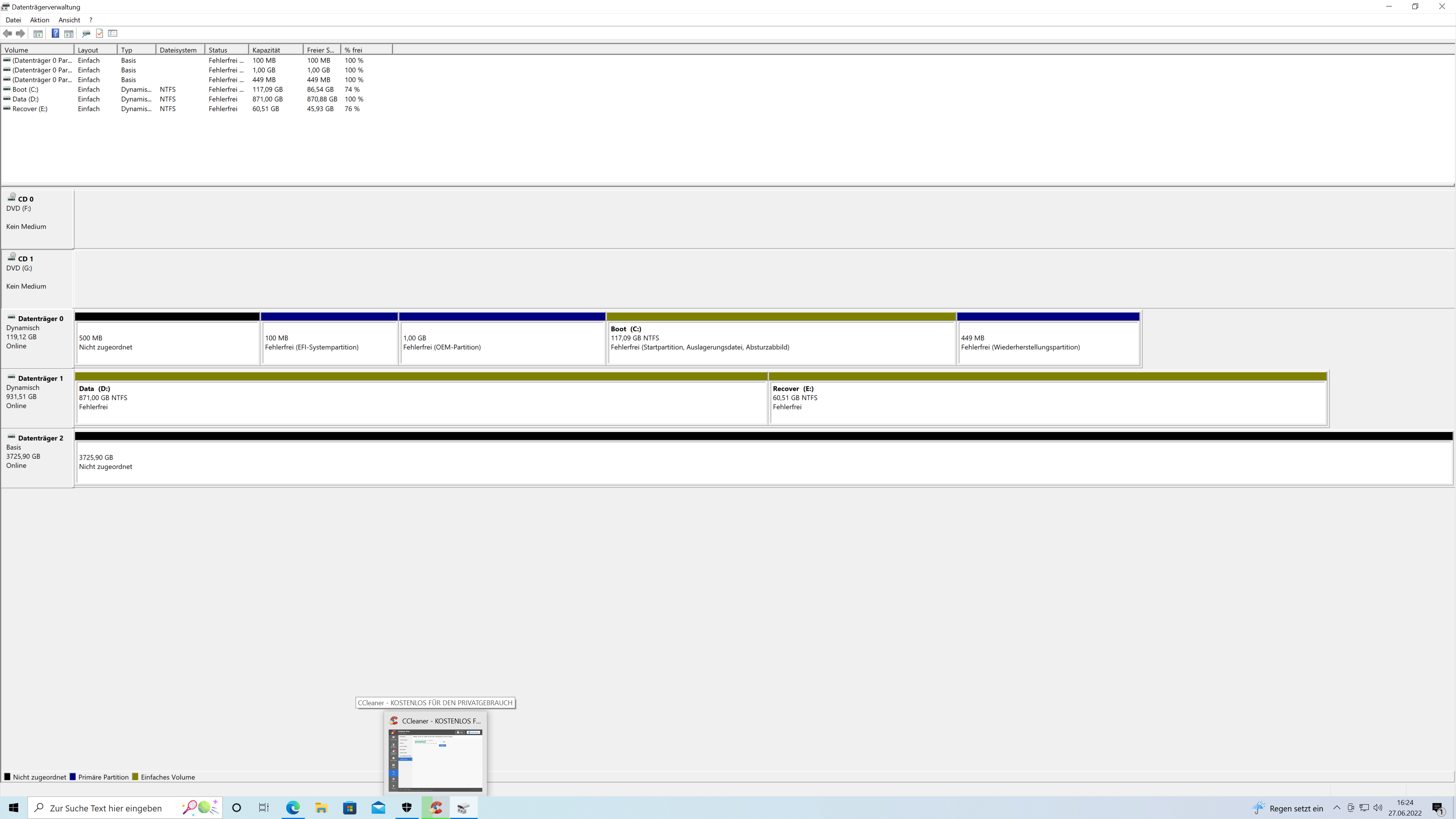

Zeige uns das bitte in der Datenträgerverwaltung anhand eines Screenshot

Reicht das ?

Wenn du deine Daten, viele können es nicht sein, so wie die Belegung deiner Platten zeigt, extern gespeichert hast, dann downloade dir die HirensBootCD und lösche deine Platten.
Dann klemmst du deine Datenträger 1 und 2 ab, und installierst Windows auf Datenträger 0 also dein C:

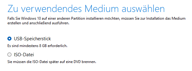

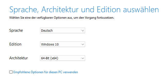

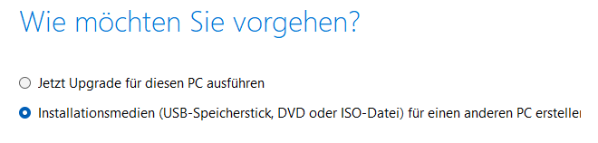

Du klickst folgenden Link Windows 10 herunterladen an, und lädst das Tool herunter.
Das Tool starten, bei der Abfrage wie du vorgehen möchtest, sagst Installationsmedium für anderen PC erstellen, und folgst den weiteren Angaben.
Den Stick steckst du dann in den defekten ausgeschalteten PC, und startest den PC mit der Entf Taste und der Auswahl des Sticks
