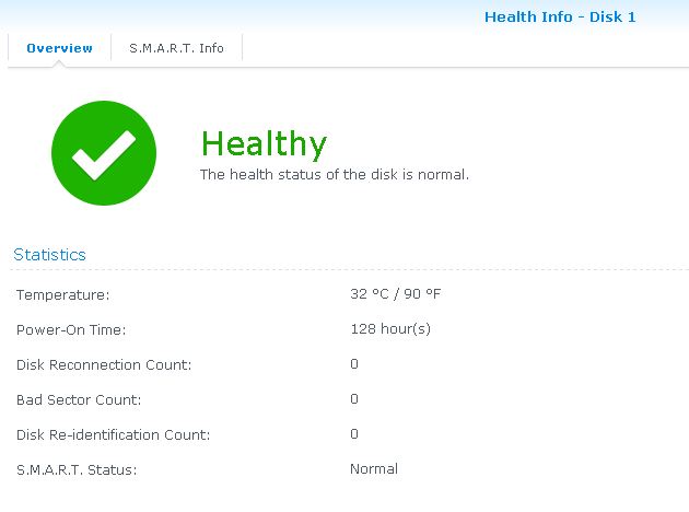

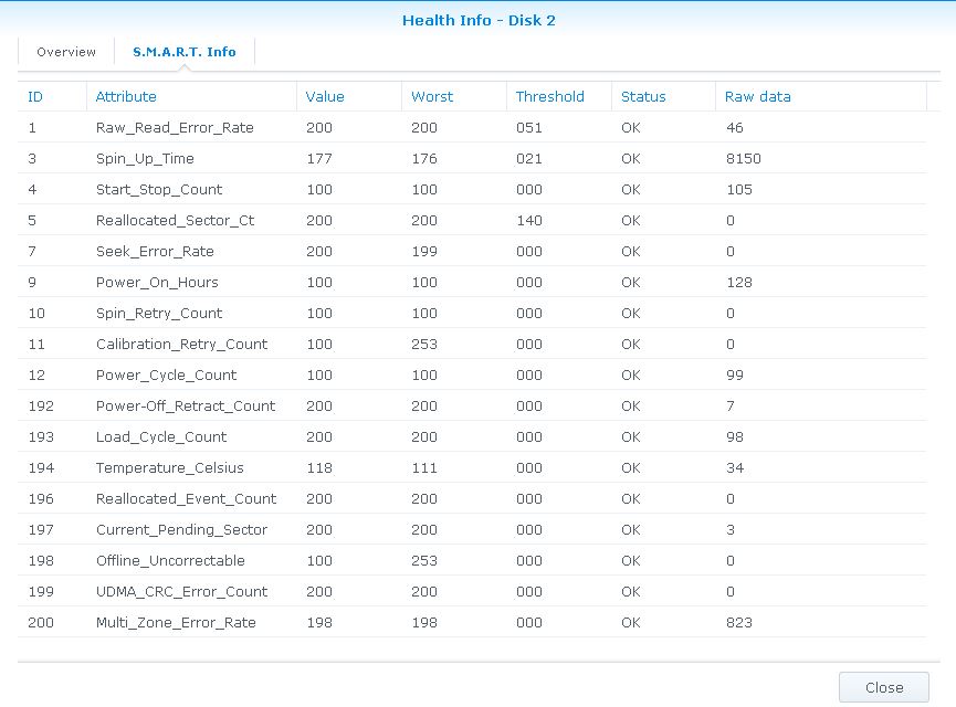

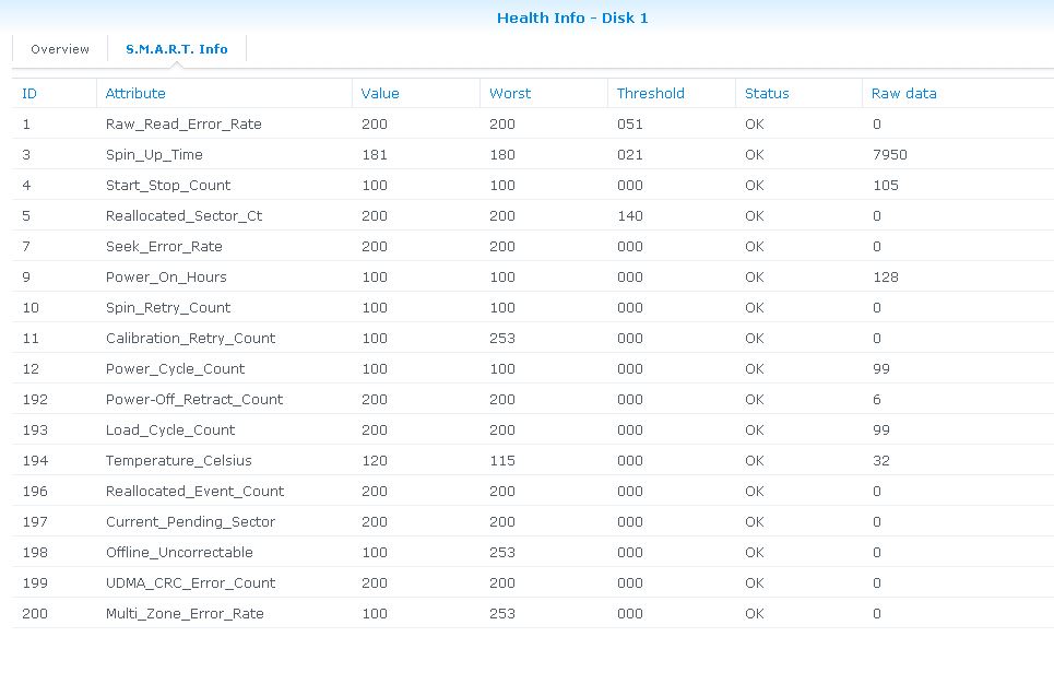

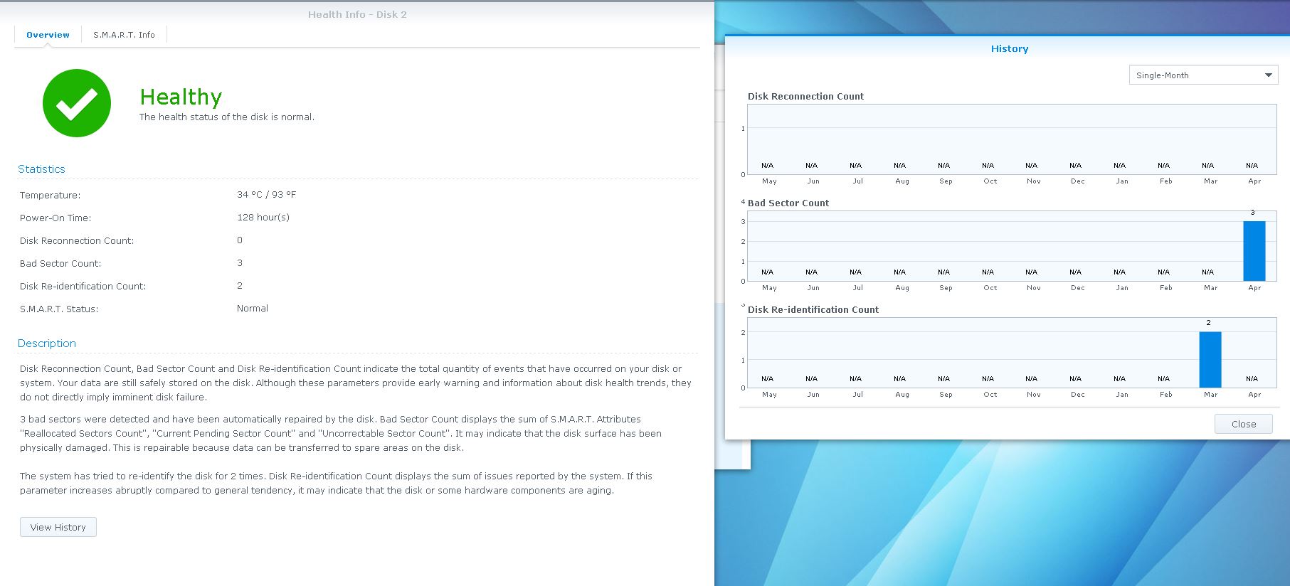

ich habe mein NAS erst seit knapp 2 Monaten. Ich hab es selbst mit zwei WD RED 4GB bestückt (auch 2 Monate alt). Laut NAS hat die zweite der beiden Platten I/O Fehler und defekte Sektoren nach 128 Stunden betrieb (siehe Bilder). Dabei hab ich noch gar keine Daten auf diese Platte übertragen (sollte die interne Backup Platte werden).
Soll ich jetzt erst mal weitermachen und das interne Backup (1,7TB) laufen lassen und gucken wie sich das entwickelt ? Oder gleich die Platte zurück schicken ? Ist die Platte schon kaputt genug für ne Reklamation bei Mindfactory ?

Disk2:
•3 Sektoren können nicht gelesen werden (Pending Sectors), ob sie defekt sind und
durch Reservesektoren ersetzt werden zeigt sich erst nach dem nächsten Beschreiben.
•823 Schreibfehler (Multizone Error Rate), das sind mechanische Fehler,
für 128 Betriebsstunden inakzeptabel. Tausche die Platte um.

Erstmal danke für eure hinweise.
ist die denn schon defekt genug für einen Garantieaustausch bei WD ? s.m.a.r.t. sagt ja noch ist alles ok.

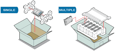

So sieht das normalerweise aus, auch von Amazon wie ich es kenne (single drive), wenn Neu:
@Rumo
Luftkissen "federn" gar nicht? Wie kommst du denn darauf? Entsprechend große "Luftkissen" können deutlich mehr kinetische Energie absorbieren als relativ dünne Pappe, die eigentlich nur zum Versenden von Büchern gedacht ist.
Und Festplatten halten selbst im ausgeschalteten Zustand weit weniger aus, als du vielleicht annimmst. Lass dich von den hohen G-Werten nicht blenden. Die sind recht schnell erreicht. Es reicht z.B. bereits aus, wenn eine nackte auf dem Schreibtisch seitlich stehende Platte umkippt, um diese Grenzwerte zu erreichen bzw. zu überschreiten. Wenn dem Postboten eine in einem Buchversandkarton gesteckte Platte aus ca. 1 Meter höher auf den Asphalt fällt, ist sie mit hoher Wahrscheinlichkeit kaputt. Eine ordentlich verpackte, mit "Luftkissen" oder Schaumstoff umgebene Platte (die meist zudem in einem Umkarton steckt) übersteht das in aller Regel unbeschadet.
