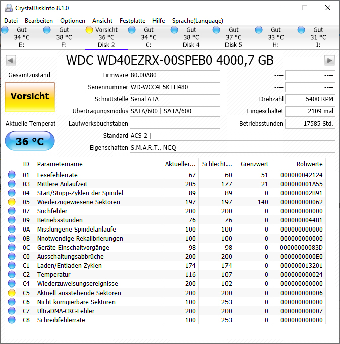

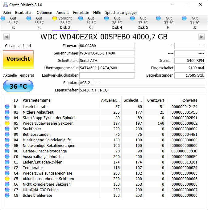

Ich habe hier eine demnächst abrauchende WD Green 4TB (WD40EZRX) - Screenshot von Crystaldisk ist angehängt.
Leider bin ich nicht gut darin die SMART-Werte exakt zu interpretieren, aber es scheint einiges nicht in Ordnung zu sein... oder?

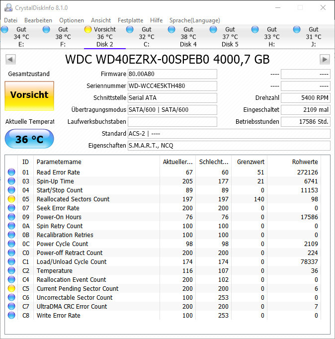

Edit: War mal so frei und hab einen Screenshot mit Dezimalzahlen als Rohdaten geuppt.

Wenn eine Datei sich bei normalen Weg nicht Kopieren lässt. Ist da immer was faul. Deine HDD sollte ersetzt werden. Es wurden schon 62 Sektoren ersetzt und 6 Sektoren warten auf ihre erneute Überprüfung. Das passiert erst dann, wenn darauf Daten liegen und erneut gelesen wird. Aber dann ist es meistens schon zuspät und die Datei ist defekt.

Die Platte hat schon 6 Schwebende Sektoren und Schwebende Sektoren sind einfach nur Sektoren deren Daten nicht mehr zur ECC passen die hinter jedem Sektor steht und die mit deren Hilfe auch nicht mehr korrigiert werden können. Da die korrekten Daten nicht mehr feststellbar sind, gibt die Platte statt falscher Daten einen Lesefehler als Antwort wenn man versucht diese schwebenden Sektoren zu lesen. Das kann auch anderen Gründe als defekte Oberflächen haben, z.B. einen Stromausfall während eines Schreibvorgang der dazu führt, dass eben nicht die ganze Daten plus der neuen ECC geschrieben wurden oder wegen eines Stoßes oder Vibrationen ist der Kopf beim Schreiben aus der Spur gekommen und hat Daten auf der Nachbarspur überschrieben. Auch arbeiten HDDs nicht 100%ig und die Hersteller geben die Fehlerhäufigkeit auch in Form der UBER an, wobei eine UBER von 1:10^14 bedeutet, dass je 10^14 gelesener Bits was etwa 12TB gelesener Daten entspricht, ein Lesefehler und damit schwebender Sektor im Rahmen der Erwartungen liegt.
Die Controller merken sich die schwebenden Sektoren und prüfen die Daten nach dem erneuten Schreiben auf diese Sektoren, dann verschwinden diese einfach oder werden eben durch Reservesektoren ersetzt. Dies ist hier bei 98 Sektoren schon der Fall gewesen. Die Platte ist aber auch alt, denn es ist eine Green und damit eine einfache Desktopplatte die nur für 2400 Power-On-Hours pro Jahr und den Betrieb als einzige HDD im Gehäuse (der Vibrationen wegen) ausgelegt ist. Die 17585 Betriebsstunden sind also mehr als in über 7 Jahren bei dem vorgesehenen Betrieb anfallen würden und damit mehr als in der vom Hersteller geplante Nutzungsdauer von i.d.R. 5 Jahren nämlich auch schon hinter sich haben. Samsung hat früher die geplante Nutzungsdauer auch immer recht offen in die Datenblätter geschrieben, so wie hier:
Bei aktuellen HDDs steht das nur noch sehr selten so offen im Datenblatt, aber indirekt findet man es auch immer noch, so steht bei der ST1000VX005 im Product Manual auch noch
Aus 50.000 insgesamt und 10.000 pro Jahr ergibt sich dann aber doch wieder der Hinweis auf die geplante Nutzungsdauer von 5 Jahren. Sind des Kalenderjahre, da HDDs auch altern wenn sie nicht benutzt werden und daher auch nur beschränkt lagerbar sind.
