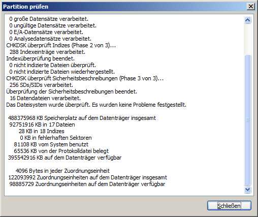

Ich kann auf die Festplatte jedoch noch problemlos zugreifen. Eine Prüfung per CHKDSK ( Dateisystemfehler&Fehlerhafte Sektoren) sagte mir, das mit der Festplatte alles in Ordnung sei.

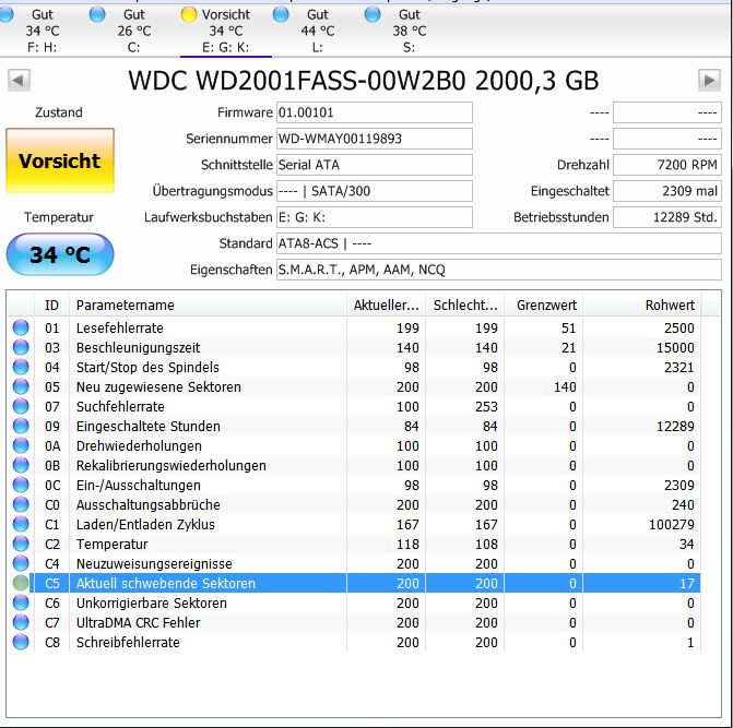

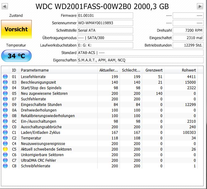

Crystal Disk zeigt mir einen Fehler im Bereich der "schwebenden Sektoren" an. Komischerweise erkennt wie bereits erwähnt CHKDSK, keinerlei Fehler.

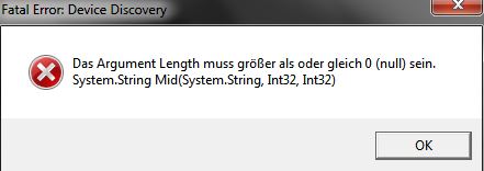

Wenn ich mit dem Seatool einen Festplattenschnelltest mit der Platte machen möchte, wird der Test mit folgendem Fehler abgebrochen.

Stell mal in CrystalDiskInfo auf Zehnerdezimal um.
Optionen --> Erweiterte optionen --> Rohwert --> 10 [DEC]

Zu den schwebenden Sektoren: Nach über 12k Betriebssytunden können schon ein par Sektoren schlecht beschreibbar bzw lesbar werden. Die "schweben" dann. Wenn du wiederzugewiesene Sektoren bekommst, dann sind welche ganz tot und ein par Reservesektoren werden benutzt. Jede HDD hat ein par Reservesektoren.
Könnte also nicht so schlimm sein, könnte aber ein Vorbote eines Plattentodes sein!
Auf jeden Fall würd ich wichtige daten backuppen, nicht dass die PLatte plötzlich stirbt.

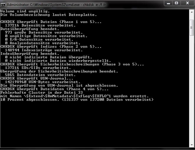

chkdsk c: /f /r
chkdsk e: /f /r
chkdsk g: /f /r
chkdsk k: /f /r
so durchgeführt und vollständig durchlaufen lassen?

Wenn du das Herstellertool nehmen willst, dann musst du dlgdiag nehmen. Seatools ist für Seagate und Samsung-HDDs.
Bei chkdsk /r sollten alle belegen Sektoren neu geschrieben werden, wenn hinterher also noch schwebende Sektoren vorhanden sind, so werden diese nicht von Dateien belegt, sollten also auch keine Probleme mache. Außer da liegen Metadaten wie z.B. die Partitionstabelle, aber dann hat man i.d.R. ein dickes Problem und wird aufgefordert die Platte zu formatieren.

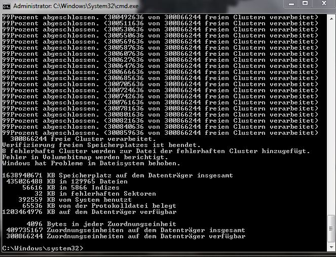

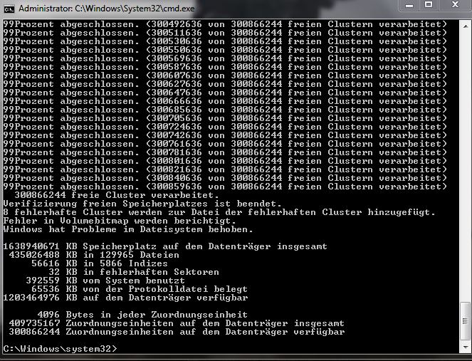

So wie es aussieht scheint die Windows Disk Fehlerüberprüfung doch nicht das gleich wie chkdsk x: /f /r zu sein, obwohl beide Optionen ausgewählt waren.
Habe die Nacht die Festplatte durchlaufen lassen und es wurden doch tatsächlich Fehler gefunden, welche laut Bericht behoben werden konnten. Es handelte sich um Fehler im Cluster. Der Fehler in der Windowsereignisanzeige ist weg, und hochfahren tut mein Rechner auch wieder so schnell wie früher. Die schwebenden Sektoren sind jedoch nach wie vor vorhanden.

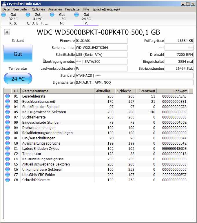

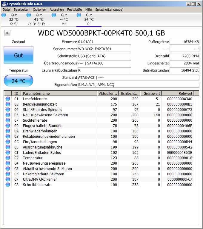

Typisches HDD Problem.
Habe dasselbe bei einer alten WD Black 2,5".
Bei mir aber wahrscheinlich der Cache defekt, da Lesen mit 90 MB, Schreiben nur mit 10 MB.
Oberfläche ist ok.
Fehler: Transaktionsressourcenmanager......
Die HDD ist von Sektoren ok.
Auch Smart ok.
Anderer Defekt, wahrscheinlich Cache ?

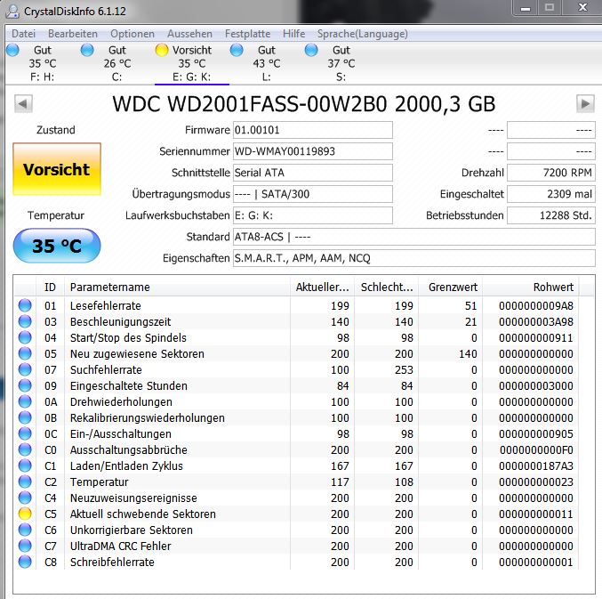

Es gibt einige Ultra-DMA CRC Fehler, aber der Aktuelle Wert deutet darauf hin, dass die schon früher mal aufgetreten sind und es aktuell kein Problem mehr mit dem SATA Datenkabel gibt. Achte darauf ob sich der Rohwert vom Attribut C7 ändert, wenn ja prüfen ob die Stecker des SATA Datenkabel fest sitzen und wenn ja, tausche es aus. Dann fallen mit recht viele Ausschaltabbrüche auf, also unerwartete Spannungsabfälle während die Köpfe nicht gerade sowieso geparkt waren. Melde die Platte immer ordentlich bei Windows ab, bevor Du sie abziehst, es könnte sonst mal Probleme geben, auch wenn es meistens gut geht, ist das nicht immer so.
Der Cache dürfte kaum kaputt sein, denn das was als Cache angegeben wird, ist in Wahrheit das RAM des Controller und der nutzt nur einen Bruchteil davon wirklich als Cache. Wäre der kaputt, wären alle Daten korrupt bzw. dann würde die Platte nicht funktionieren. Wie hast Du die Werte ermittelt?
Es gibt auch einige Lesefehler, denk daran immer ein Backup aller wichtigen Daten zu haben die auf der Platte stehen!
Die Platte nutze ich nicht mehr, war eine RMA von WD, refurbished, gleich defekt.
Ich habe sie nur mal so zur Analyse einbehalten.
Sie liest mit voller Geschwindigkeit wie beschrieben, schreibt aber nur mit 10 MB. Daher dachte ich dass der RAM defekt ist, unter der Voraussetzung, dass eine HDD auch ohne RAM noch funktioniert.
Wenn das nicht so ist, dann muss es was anderes sein.
Bei dieser HDD ist mir das unklar, da die Sektoren angeblich alle ok sind, oben genannte Probleme auftreten (10 MB...) und nur in der Ereignisanzeige von Win 7 die Fehlermeldung des Transaktionsressourcenmanagers auftritt - mehr nicht !
violentviper schrieb:
Wie gesagt, handelt es sich um Windows 7.
Ich habe ein DFI Lanparty UT X58-T3eH8 Mainboard mit dem neusten Bios drauf. Im Bios ist der AHCI Modus ausgewählt. Im IDE Modus besteht das gleiche Problem.
Die Platte wurde von mir nicht sehr viel genutzt. Erst seit ein paar Monaten habe ich Daten drauf.
Die Platte hat immerhin genügend Stunden auf dem Buckel.
Bei mir fangen einige nach 13 000 h an Probleme zu machen, andere nach über 20 000 h.
15 000 h wären immerhin ungefähr 2 Jahre durchgehend laufen....bei Nutzung von 5 h /die wären es im ersten Fall immerhin ein Einsatz von 7 Jahren, bis über 12 Jahre !
