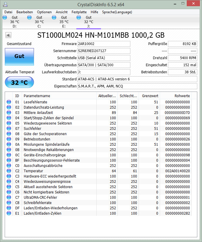

habe hier eine Samsung/Seagate 2,5", die in einem Gehäuse verbaut ist und als externe Festplatte betrieben wird. Hin und wieder kmmt es vor, dass die Platte nicht erkannt wird. Man hört beim Anstecken den "USB-Klang", es taucht auch das Symbol für die Platte unter "Arbeitsplatz" auf, jedoch ohne Kapazitäts- und sonstigen Angaben.
Für mich stellt sich nun die Frage, ub die Platte oder das Gehäuse fehlerhaft sind.
Mal angehängt die Werte von ChristalDisk:
Ich vermute einfach mal Gehäuse bzw. Kommunikation mit diesem. Versuch doch mal, die Platte per SATA anzuschließen, ob dann gleiche Probleme auftreten...
Tritt das bei allen USB-Ports auf oder nur bestimmten? Also USB 2.0 bzw. 3.0
scheint wohl eher das gehäuse einen defekt zu haben, da lt. CrystalDiskInfo keine Fehler ersichtlich sind. Ich würde diese Festplatte einfach in den PC verbauen und dort eingie zeit nutzen, um die HDD als "fehlerhaft" auszugrenzen. Oder du baust sie in ein anderes USB-Gehäse ein, wenn du ein weiteres zur Hand hast. Anders wirst du den Fehler nicht eingrenzen können.

Nein, bis ich die Platte in meinen Tower eingebaut habe, ist Weihnachten - der Aufwand ist mir zu groß, da das Ding nicht leicht zugänglich steht. Ich denke, ich versuche es jetzt erst einmal mit einem neuen Gehäuse. Sofern das dann nichts bringt, fliegt die Platte auf den Müll :)
Die Platte zu entsorgen wäre Unsinn, die kann ja nichts dafür und ist komplett in Ordnung. Das Problem ist USB und da vermutlich der ÚSB Host Controller, denn Gigabyte P55A-UD3 in Deiner Signatur sitzt mit fast 100%iger Sicherheit noch ein uralter NEC µPD720200 der nur xHCI 0.96 unterstützt. Kaufe Dir lieber eine Karte mit einem neueren USB 3 Host Controller der XHCI 1.0 kann, wie der NEC uPD720201 auf der Sempre UP33-I19, 4x USB 3.0, PCIe x1.
