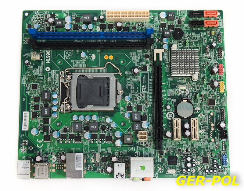

Hat er denn so einen Speaker auf dem Board?

Und wenn er einen Speaker hat, dann wird der im BIOS deaktiviert sein. Dann heißt es, diesen aktivieren und lauschen.
Konnte keinen Speaker finden.. Ihm ist das ziemlich egal ob der PC piept, tutet oder einen Kopfstand macht, solange der PC läuft und er 'Daddeln' kann ist alles in Ordnung... ;D
Naja, gerade läuft er halt nicht und nun ist es wichtig, eben einen solchen Speaker zu haben, um zu hören, ob der einen Fehler meldet oder nicht. Anhand dieser Peep-Codes kannst du ja den Fehler meist schon eingrenzen.
